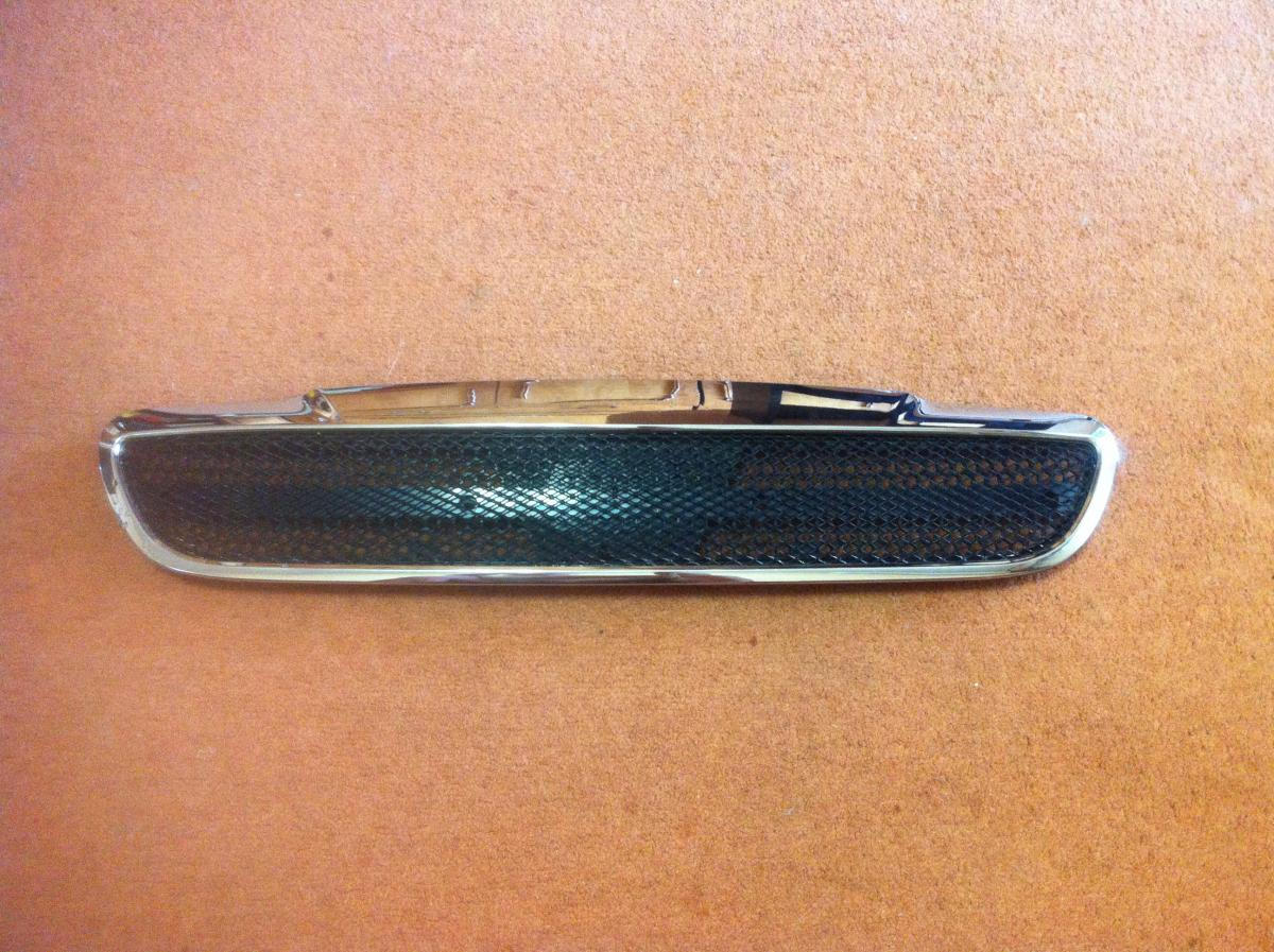

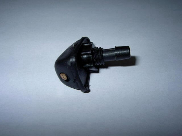

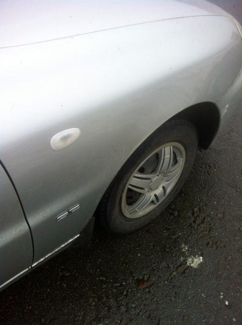

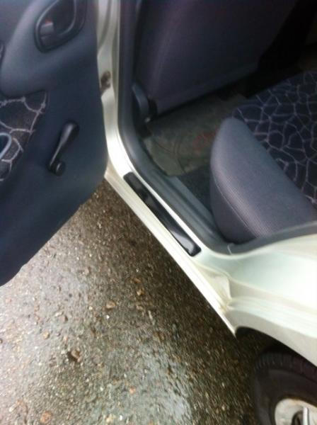

Ну и само-собой прикупил пару девайсов...)))
— веерные форсунки омывателя => 80грн

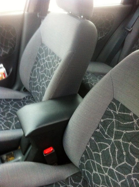

— поставлен подлокотник => 150грн
— рамка под номер => 80грн

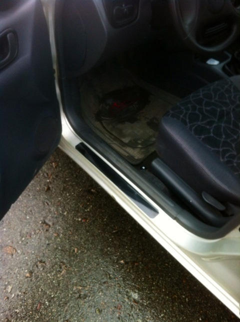

— оракал на пороги (временно) => 0грн
— светодиодные лампы ( габарит, салон, зад.номер) => 120грн
— повторители поворота (белый) => 80грн
— снял эмблемы с крышки багажника =>0грн
Пару фото ...

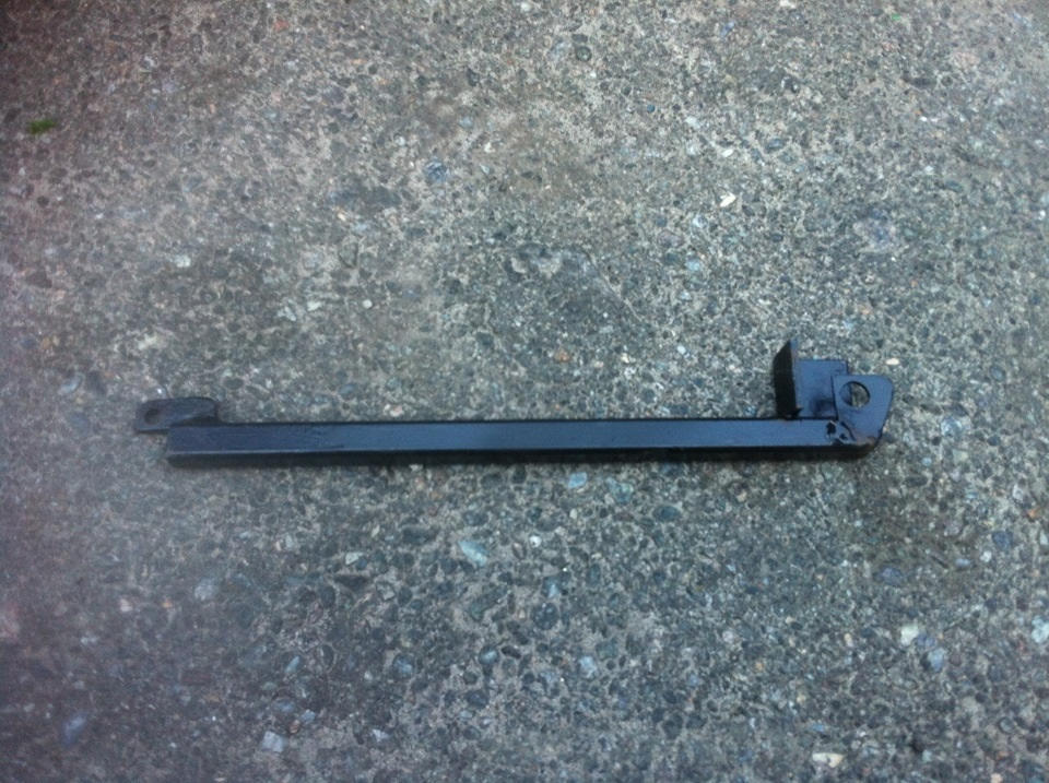

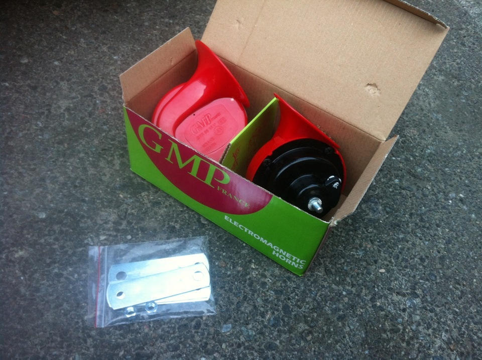

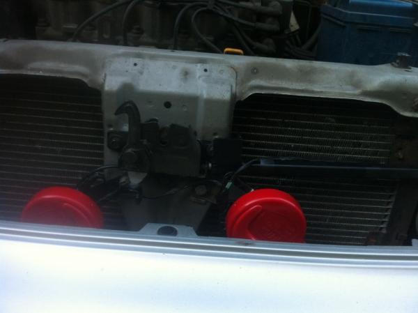

Также было установлено новый клаксона и защита тросика замка капота. Цена вопроса 190 грн.

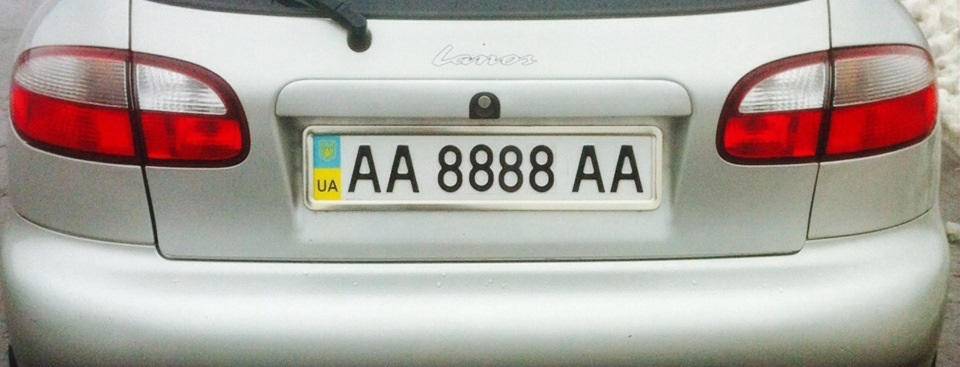

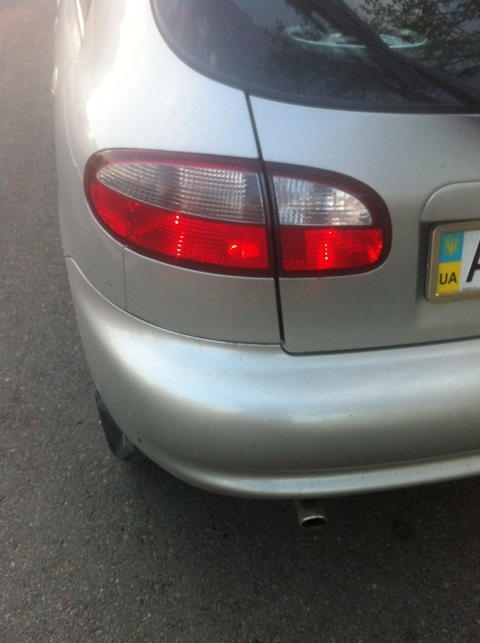

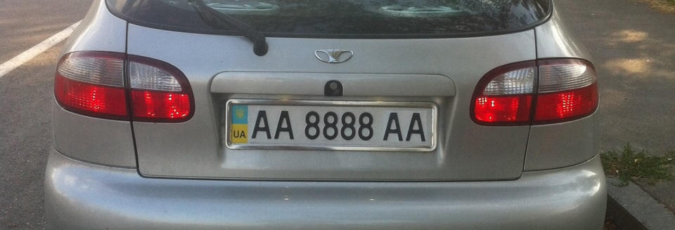

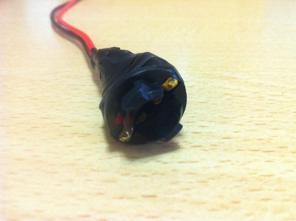

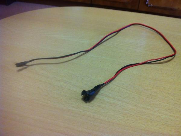

Было сделано дополнительные габариты в крышке багажника.Плюс брал от подсветки заднего номера. Лампочки заменил с 21w на 5w. Теперь катаюсь без задних противотуманок.
post-28568-0-64452500-1442250785_thumb.j
post-28568-0-75112900-1442250794_thumb.j

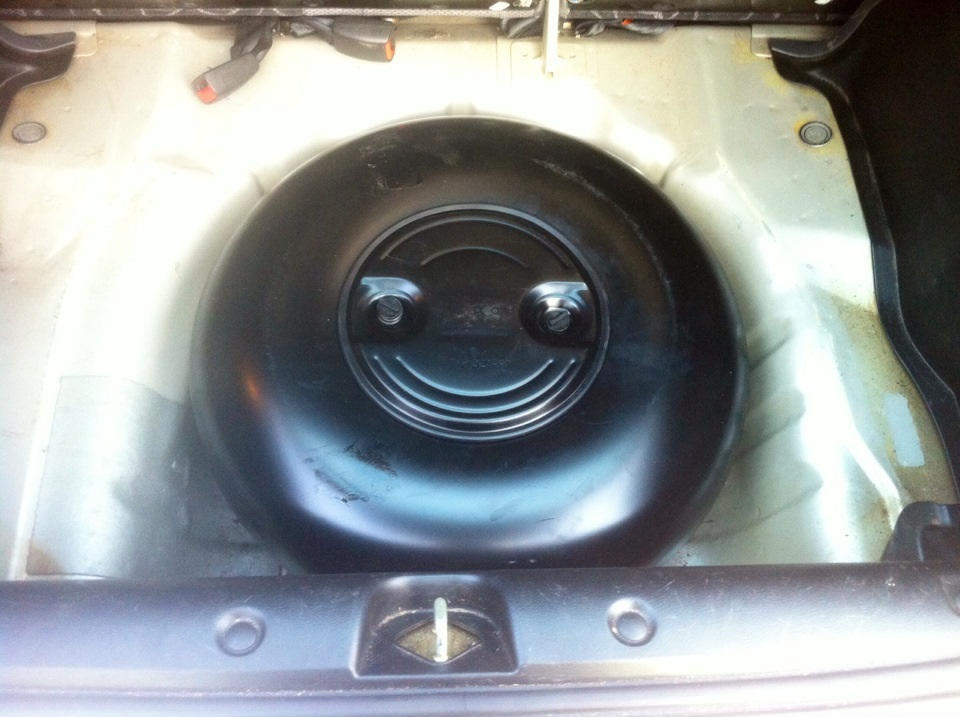

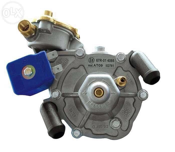

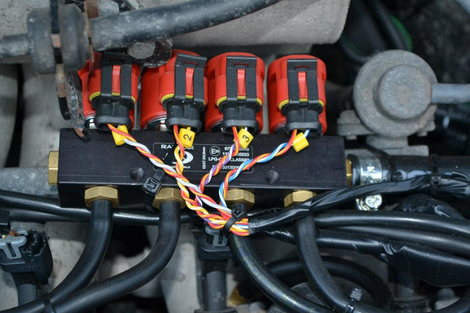

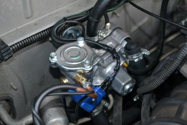

ГБО 4-го поколения.
В начале етого года было установлено ГБО 4-го поколения. Всегда был противником газа, но пришло время перейти на его сторону… И так в двух словах о комплектации (много кто назовет ее "жлоб пакет", но ставил в меру своих возможностей...:(
Блок управления — KME Nevo (Польша)
Форсунки — Valtek Alex 30 (Италия)
Редуктор — Tomasetto Alaska (Италия)
Балон — фирмы polmocon (Италия)
На даный момент пробег на газу 15 000 км и полет вполне нормальный.
Ну и конечно фото...:
Ну с почином, что ли!!! ;)
Спасибо!)
post-28568-0-21480700-1442251793_thumb.j
post-28568-0-66070000-1442251805_thumb.j
post-28568-0-60099900-1442251819_thumb.j
post-28568-0-84087600-1442251830_thumb.j
post-28568-0-22106300-1442251841_thumb.j
post-28568-0-73244300-1442251853_thumb.j
post-28568-0-86809600-1442251944_thumb.j

Поздравляю. У меня тоже такой комплект газа стоит. Вроде все хорошо) правда не могу понять как принудитедьно на газ переключать.
https://lanos.com.ua/topic/90661-bortovoy-zhurnal/#findComment-2026307
Вітаю з обновкою!!
Сідушки польські, досить м`які і добротні. Тканина якісна. Наприклад мені вони повністю підходять і інших навіть не думаю ставити.
А як вам вони?
Спасибо!
Если честно, то разницы не заметил, единственое так ето ткань намлого лучше чем зазовском салоне. Но менять их не стану.
https://lanos.com.ua/topic/90661-bortovoy-zhurnal/#findComment-2026357
Спасибо! Меня по газу вполне все устраивает, полет норм, дальше будет видно.)
А что ты имееш в виду принудительного переключения на газ?

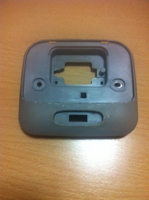

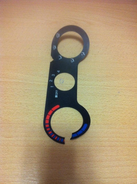

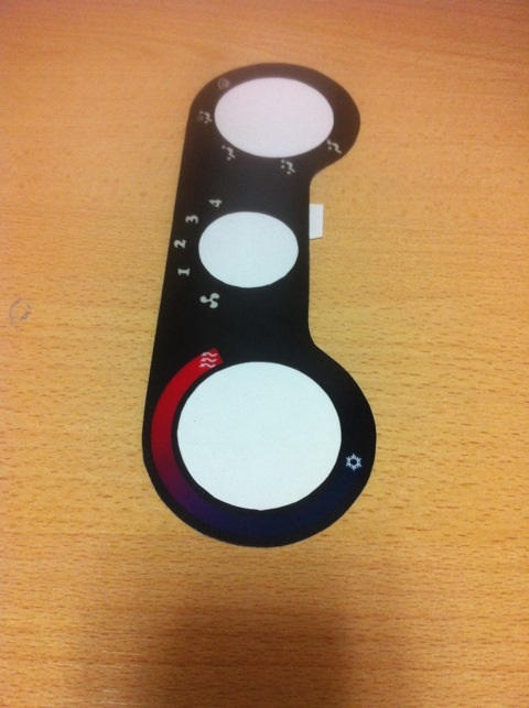

Заменил наклейку блока печки, так как старой пришол конец...
post-28568-0-25524500-1442399029_thumb.j
post-28568-0-55303400-1442399038_thumb.j
post-28568-0-98002300-1442399048_thumb.j

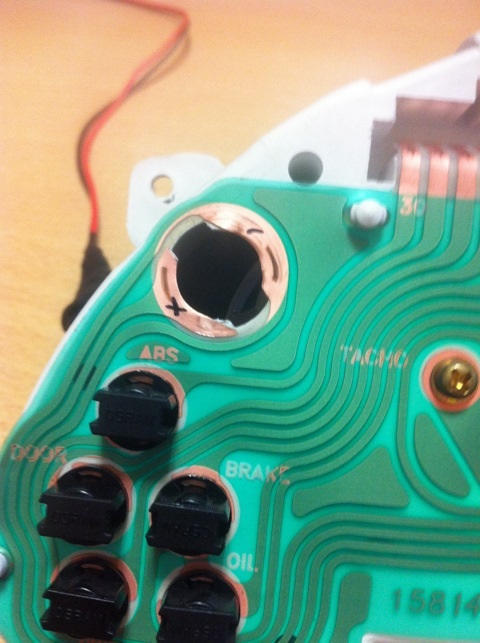

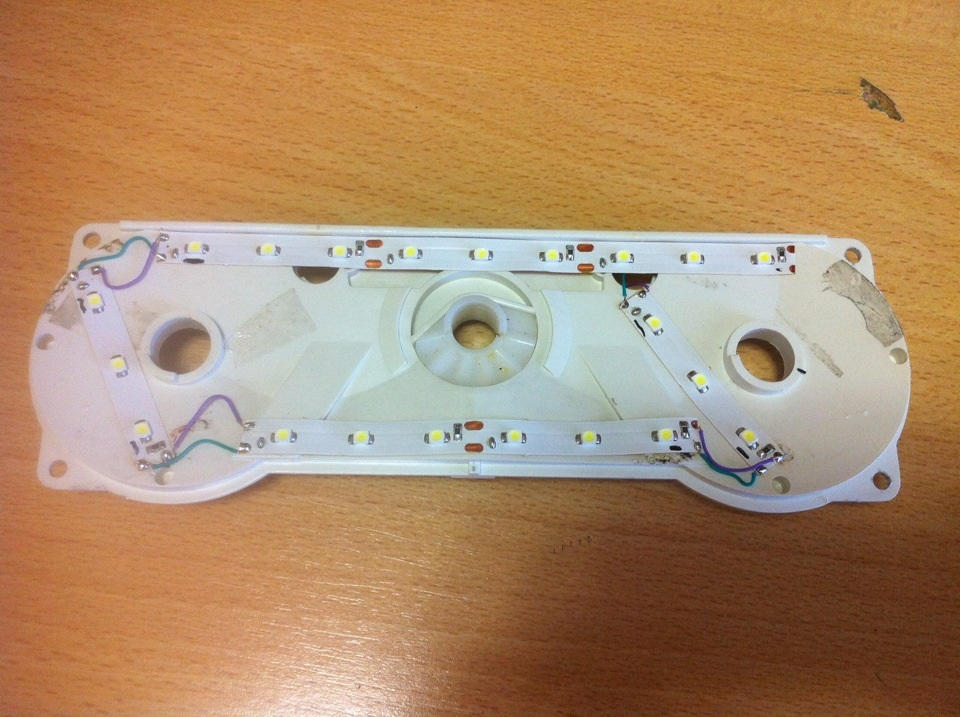

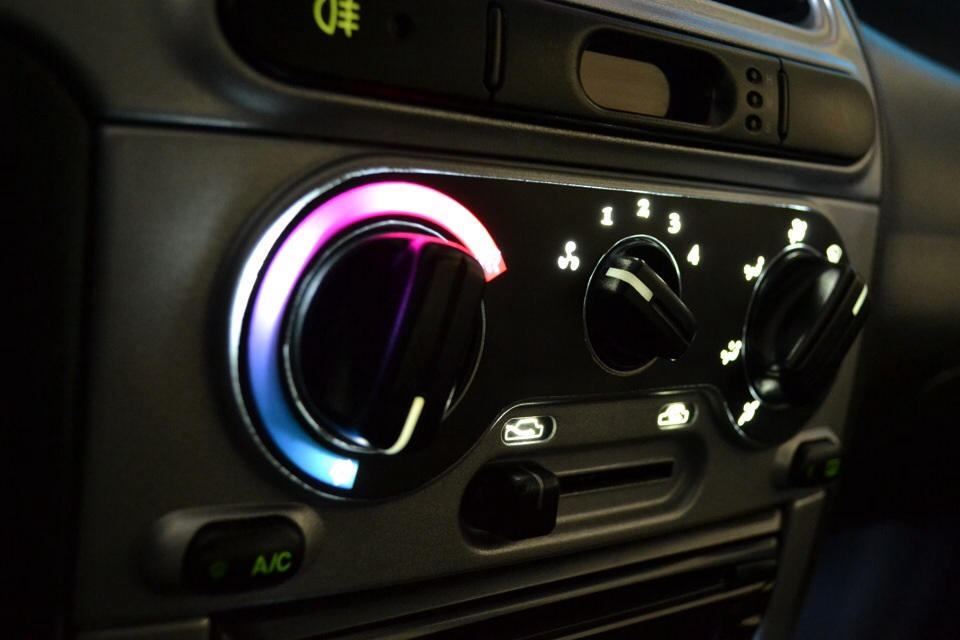

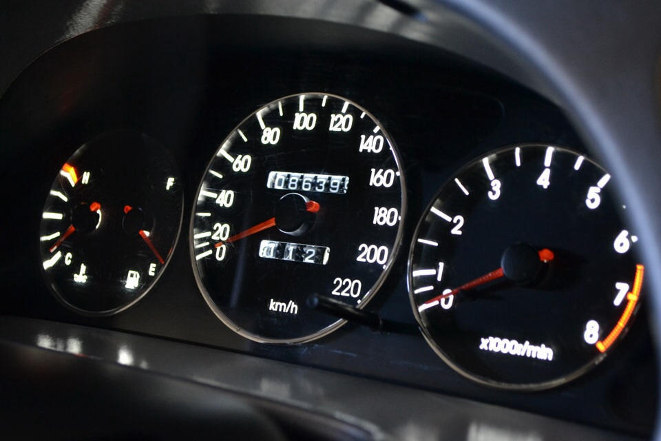

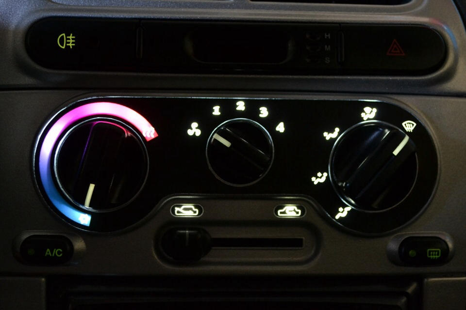

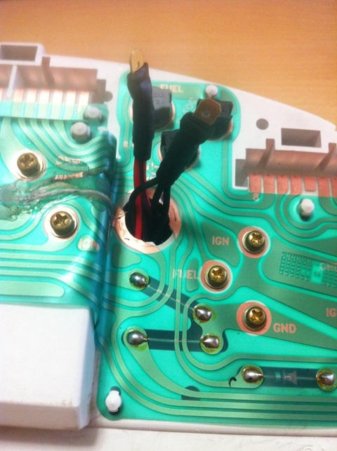

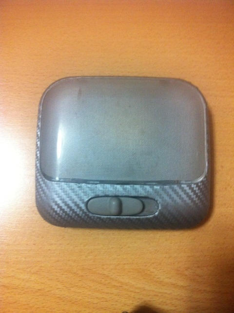

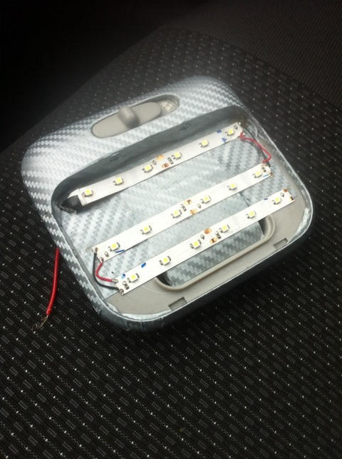

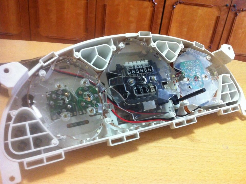

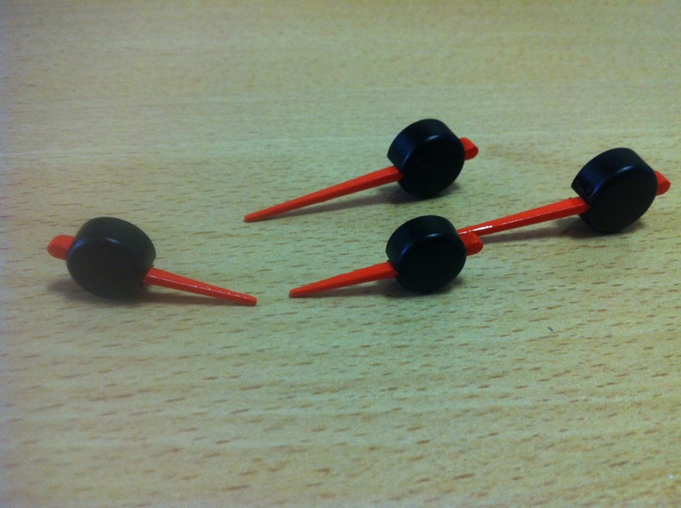

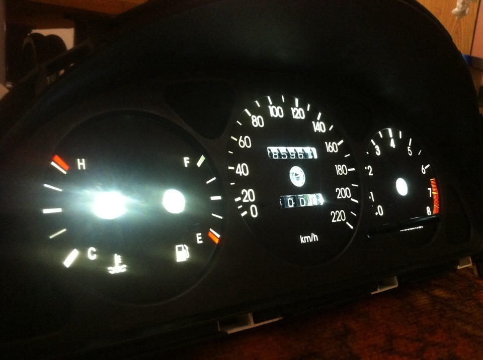

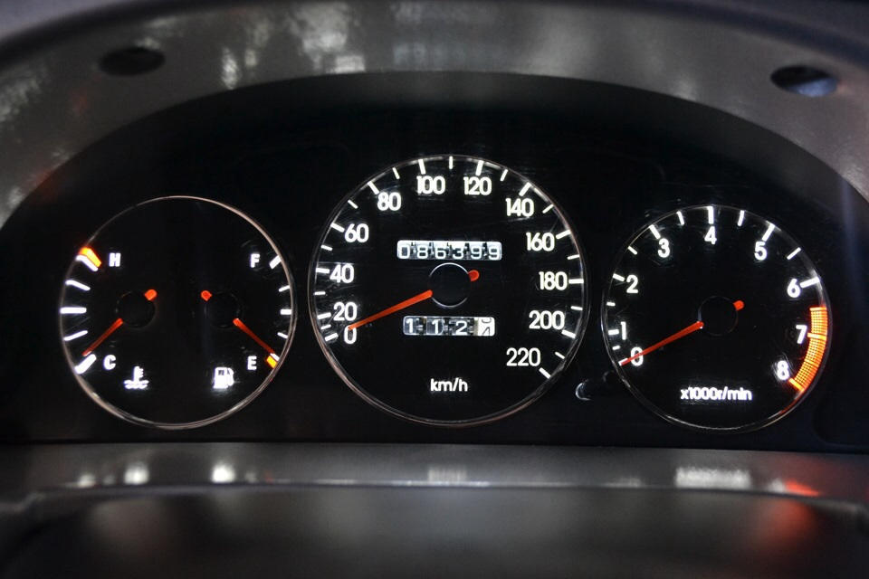

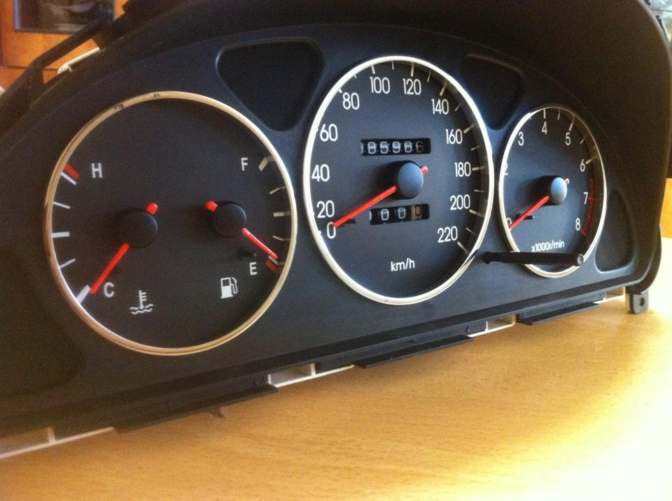

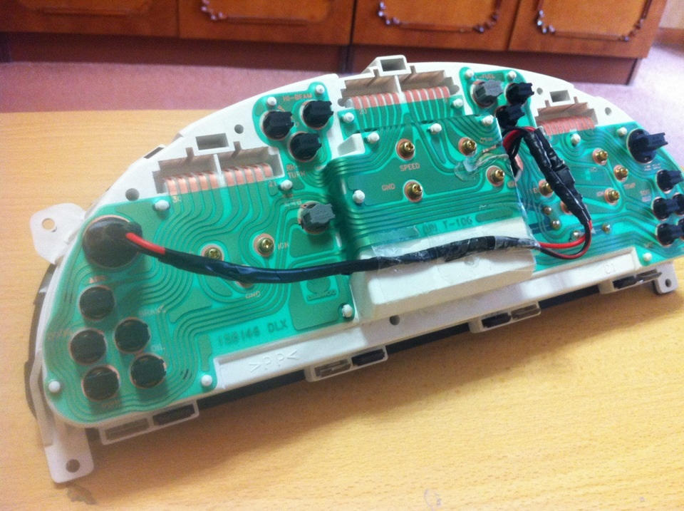

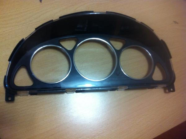

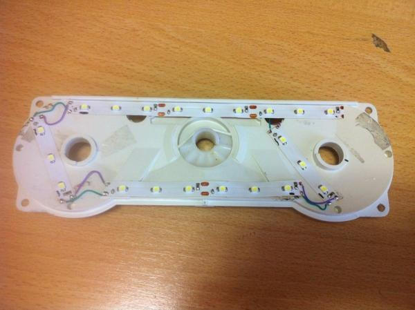

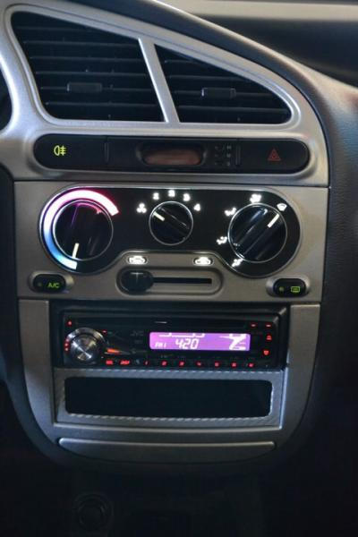

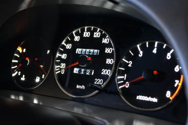

Пересвет приборки и блока печки.
С помощью светодиодной ленты сделал пересвет приборки и блока печки. В приборку вставил 3 кусочка ленты и соединил все вместе и подключил "+" и "-" к цоколю лампочки подсветки. Для равномерного освещения на шкалах было убрано напыление. Стрелки были покрашены лаком для ногтей в оранжевый цвет. Так же установил кольца в щиток приборов.
В блок печки была также установлена светодиодная лента, процес снизу на фото. В итоге результатом доволен, посмотрим на сколько времени хватит.))
post-28568-0-04856900-1442399859_thumb.j
post-28568-0-58741500-1442400539_thumb.j
post-28568-0-23446200-1442400549_thumb.j
post-28568-0-11991900-1442400561_thumb.j
post-28568-0-75066300-1442400570_thumb.j
post-28568-0-80654200-1442400586_thumb.j
post-28568-0-36845500-1442400601_thumb.j
post-28568-0-38496100-1442400620_thumb.j
post-28568-0-65506700-1442400638_thumb.j
post-28568-0-86901700-1442400660_thumb.j
post-28568-0-76081700-1442400676_thumb.j
post-28568-0-06835900-1442400740_thumb.j
post-28568-0-58717100-1442400750_thumb.j
https://lanos.com.ua/topic/90661-bortovoy-zhurnal/#findComment-2026376
А вот собственно результат пересвета приборки и блока печки. Я думаю что как для новичка в етом деле доволи не плохо получилось...
post-28568-0-49012900-1442401133_thumb.j
post-28568-0-01576200-1442401145_thumb.j
post-28568-0-59142100-1442401155_thumb.j
post-28568-0-84177200-1442401163_thumb.j
post-28568-0-22971300-1442401179_thumb.j
post-28568-0-84310200-1442401190_thumb.j

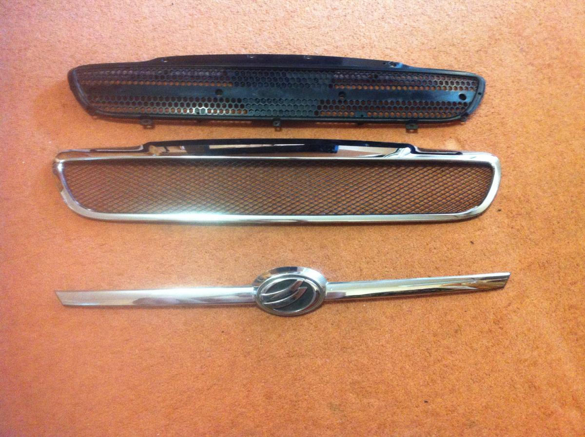

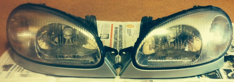

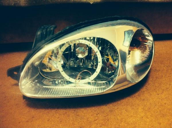

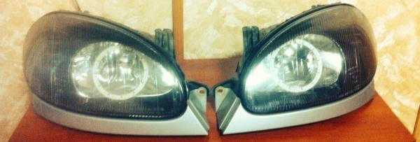

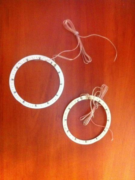

Ангельские глазки и фары в черный цвет.
Процес доволи прост, что и как писать не стану так как на ету тему есть много инфы. Скажу только что кольца китай еще тот...., ну то уже другая тема. Кольца крепил при помощи стяжек. Ну как то так получилось...
post-28568-0-13056000-1442401709_thumb.j
post-28568-0-39517200-1442401718_thumb.j
post-28568-0-73843600-1442401728_thumb.j
post-28568-0-86095600-1442401739_thumb.j
post-28568-0-42341300-1442401753_thumb.j
post-28568-0-65311500-1442401767_thumb.j
post-28568-0-22870200-1442401778_thumb.j
