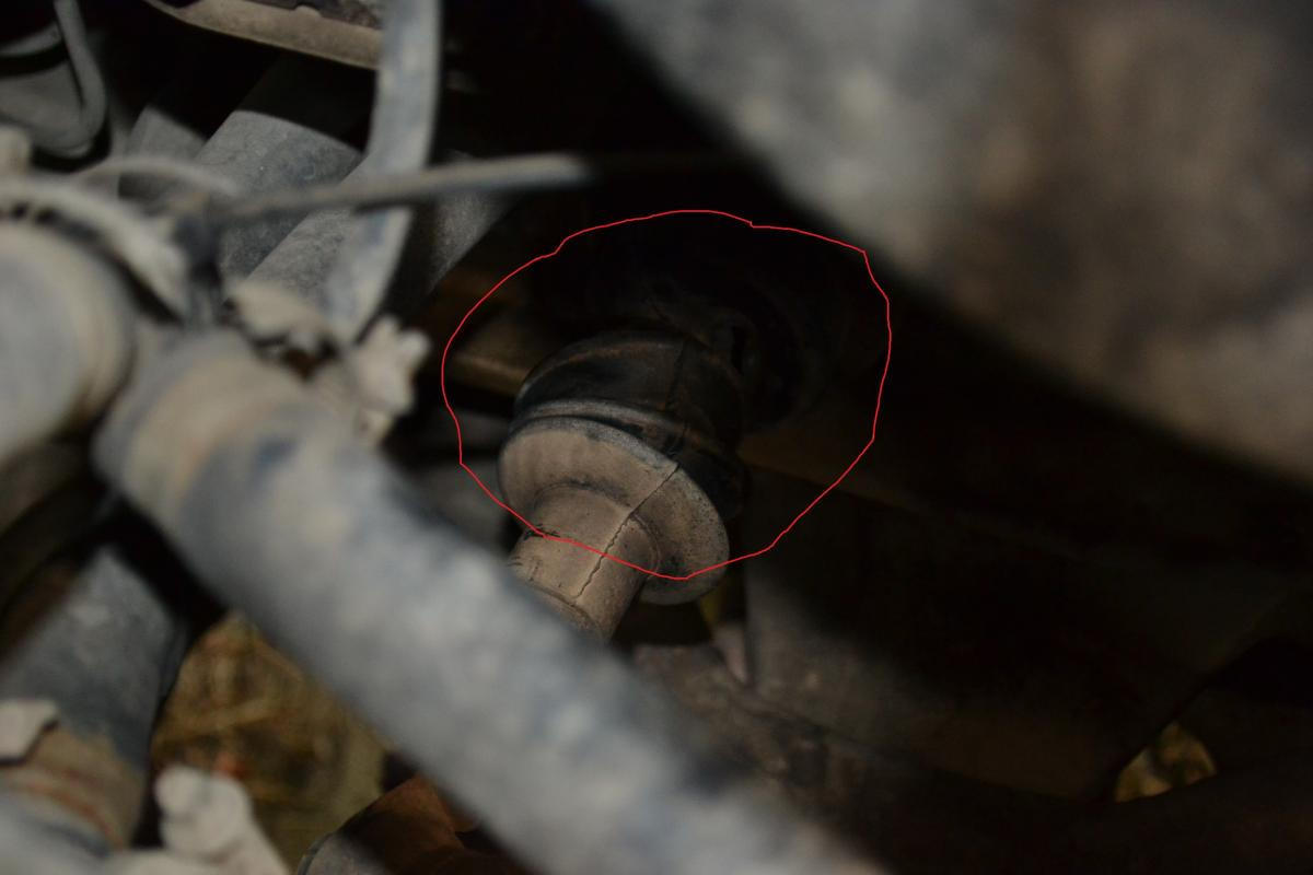

Всем добра!
Ребята проинструктируйте пожалуйста, что за пыльник. Находиться под капотом вцентре и входит с одной стороны внутрь в сторону салона. Интересует как называется и реально ли его самому поменять? И где он на detali.zp.ua Буду наверное там заказывать. Всем спасибо.
очень похож

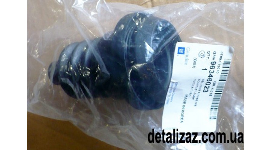

Оце
Спасибо. А реально его поменять самому? И если напишите как (лучше ссылку на схему или описание как он меняеться пошагово), то я вообще буду счастлив  :beer:
реально, ничего сложного там нет
