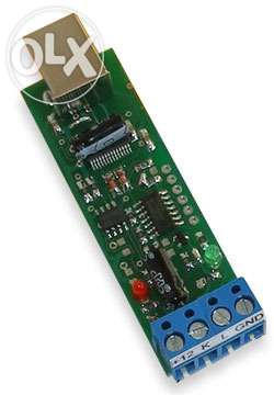

Прощу помощи! Купил б\у систему лямбда контроля BINGO S 4. в комплектности: мозги с проводами ,шаговый дозатор и кнопка. Но судя по схеме нужен ещё датчик температуры редуктора ,адаптер для связи блока гбо с ноутбуком и лямбда зонд который давно на машине умер(машина прошита Е-0 и до этого времени совсем был не нужен).Вот и возникли 3 вопрос:1.какой нужно купить датчик температуры редуктора? 2.Подойдёт ли вот такой адаптер как на фото( где-то я читал, что он подходит для диагностики гбо)? Если не подходит то какой нужен? 3.Лямбда зонт родной стоит делфи с подогревателем. Чем его можно заменить? Я так понял, что так как он стоит далеко от коллектора ,то нужно ставить лямбда зонд только с подогревателем?

2) Адаптер может подойдет, но вопрос в цене. Самый простой вариант взять шнур от мобилы с эмуляцией СОМ порта (например DKU-5, также элементарно в инете есть распиновка этого шнура) отрезать сторону подключения к мобиле и припаять разъем под газомозг. Берем нерабочий блок питания от любого системного блока ПК и вырезаем подходящую по ключам газомозга часть.

2. Адаптер не подойдет - это K-line адаптер, а газовые мозги обычно настраиваются по UART. Разве что этот адаптер переделать - выкинуть половину деталей, но не вижу смысла - у китайцев подходящий переходник стоит 1-1.5 USD. Или там вообще идет COM-порт (RS232) - система очень старая.

С лямбда зонтом вопрос решился ,после прошивки ЭБУ машины на Е-2 ,оказался он рабочий( выходит что лямбда зонт простым тестером не проверишь). Нашёл вот такой адаптер http://aukro.ua/adapter-usb-to-rs232-ttl-pl2303hx-dlya-arduino-i5642859990.html,Он подойдёт?
https://lanos.com.ua/topic/90581-sistema-lyambda-kontrolya-bingo-s-4/#findComment-2027506
Для обычных газовых мозгов такой адаптер подошел бы, а если тебе надо COM-порт RS232, то не подойдет - там описание адаптера не соответствует картинке.
