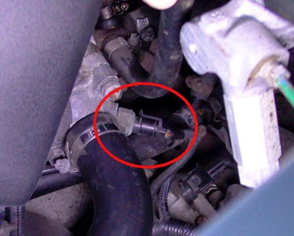

Всем, привет! Спрашиваю на этом фото изображен датчик аварийного давления масла? Если да, то у меня он двухконтактный и соответственно как проверить исправность лампочки(не перегорела ли она) я не знаю. А можно её просто тестером прозвонить с этих контактов? Если это он и я его откручу чтобы промыть? какие траблы меня ожидают, не потерять шарик итд... расскажите плз.
 А причина в том что заметил что лампочка перестала загоратся при включении двигателя.
Авто Сенс выпуска 2005 года.

Это не датчик давления.
Это датчик температуры ОЖ.
Датчик Давления Масла находится под номером 1. На блоке двигателя:
А то что на фото у тебя - это головка - нужно смотреть ниже на блоке но направление правильное...
Проверить просто - нужно отсоединить фишку от датчика и замкнуть на массу.

Кстати, на фото у меня внизу под красным кружком, как бы внизу вдалеке(ниже кружка красного и правее) что это за датчик стоит? это может быть он?
Нет, это ДПКВ.
