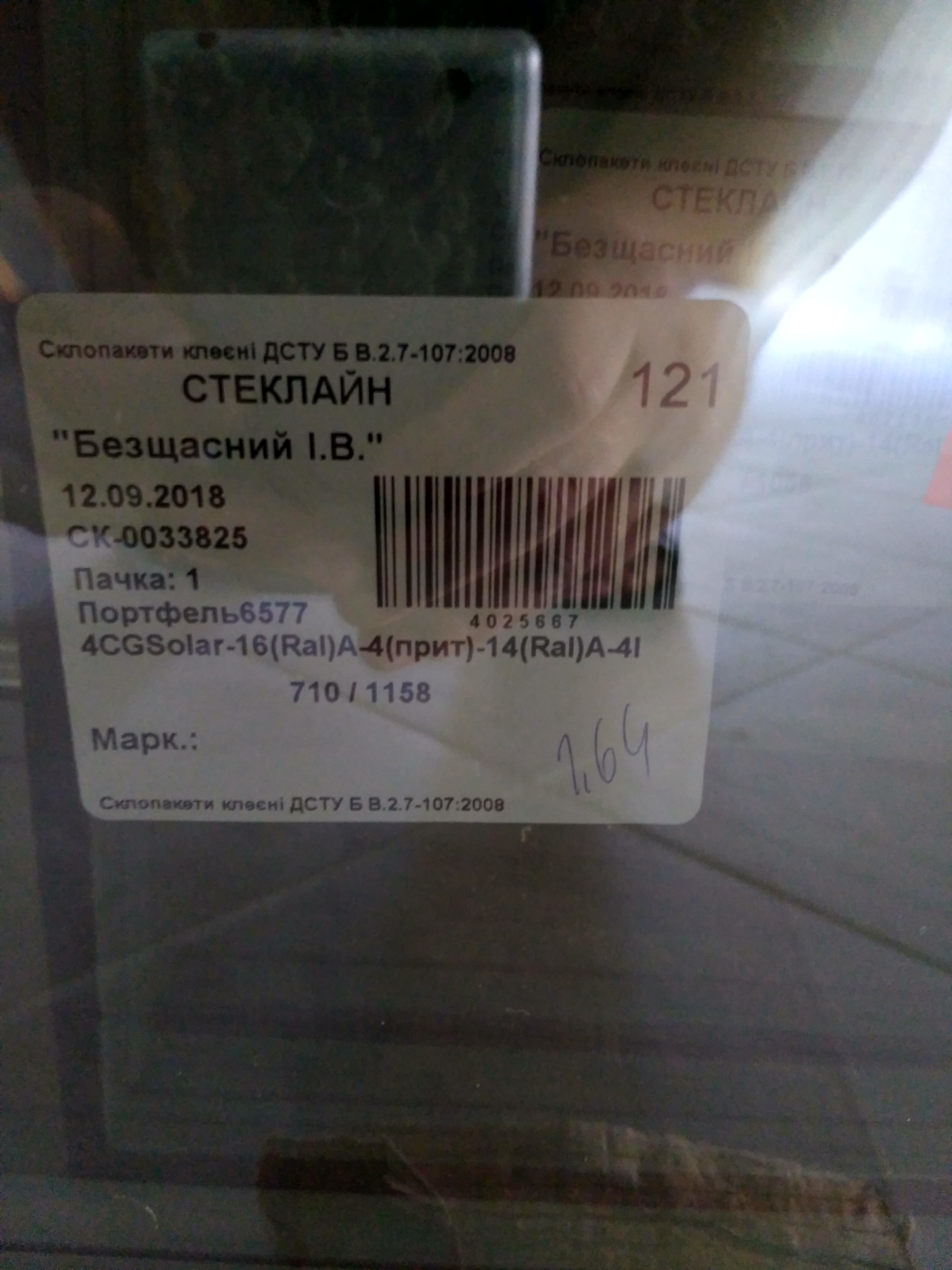

2,7 тис   10
У меня так. Стекло i получается внутри. Широкая камера на улицу.
Змінено користувачем Инженегр

10 годин тому, Kandy сказав:
скоро будут ставить балконную дверь с окном
так в заказе уже не 4-12-4-16-4i а 4-16-4-12-4i
надеюсь, ты не доплачивал за 16 или 4i ?
потому что если платил, то надо использовать.
в варианте 4-16-4-12-4i  ты не используешь либо 16, либо 4i
хотя если быть честным, то различие между 16 и 12 настолько мизерное, что его можно использовать разве что в рекламных целях
https://lanos.com.ua/topic/90457-metalloplastikovye-okna/#findComment-2221401
1 година тому, Инженегр сказав:
у тебя оно (i-стекло) работает в обратном направлении, то есть энергоэффективность умножается на ноль
иными словами то, за что ты дополнительно заплатил, просто не работает
саму по себе эффективность не обсуждаем, потому как этот вопрос нужно было решать до покупки
Змінено користувачем LAVe
