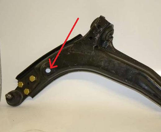

привет всем
стойка стабилизатора тяги была слабо стянута,и в результате появилась выработка возле отверстия в рычаге(см.фото).
кто с таким сталкивался?чем данное лечится(кроме замены рычага)-?post-75871-0-78329400-1438696203.jpg

Если это фото реального рычага-то выработки не вижу.Да и какая там может быть выработка?Ну болтом может немного проесть (это если долго стучало).Вообщем новые резинки если не проваливаются-то все будет нормально.
Как вариант (работающий)можно вставить туда бублики от Москвича 412.Ну и для тех кто хочет сделать чтоб как с завода-наварить,просверлить.
https://lanos.com.ua/topic/90346-vyrabotka-perednego-rychaga/#findComment-2012705
Лист железки привари и просверли отверсти нужное, сварщику 20 грн за работу.
Новый рычаг 650 грн

фото рычага,конечно же-с инета стырил.
выработка солидная-покупал новые резинки-затянул всё по феншую-резинки быстро изнашиваются-срезается буртик на них(лишь на тех что на рычаге).
to Dueller63:
я так понял:место выработки заполнить сваркой металлом-далее сравнять с плоскостью рычага(шлифануть лишнее)-и развернуть заново стандартное отверстие?
:hmmm:
https://lanos.com.ua/topic/90346-vyrabotka-perednego-rychaga/#findComment-2012720
Кагбе все верно-цель ,вернуть заводские формы.
https://lanos.com.ua/topic/90346-vyrabotka-perednego-rychaga/#findComment-2012732
Шайбу подходящего размера наварить.
https://lanos.com.ua/topic/90346-vyrabotka-perednego-rychaga/#findComment-2012753
Ок
буим пробовать сварочкой  :yes:

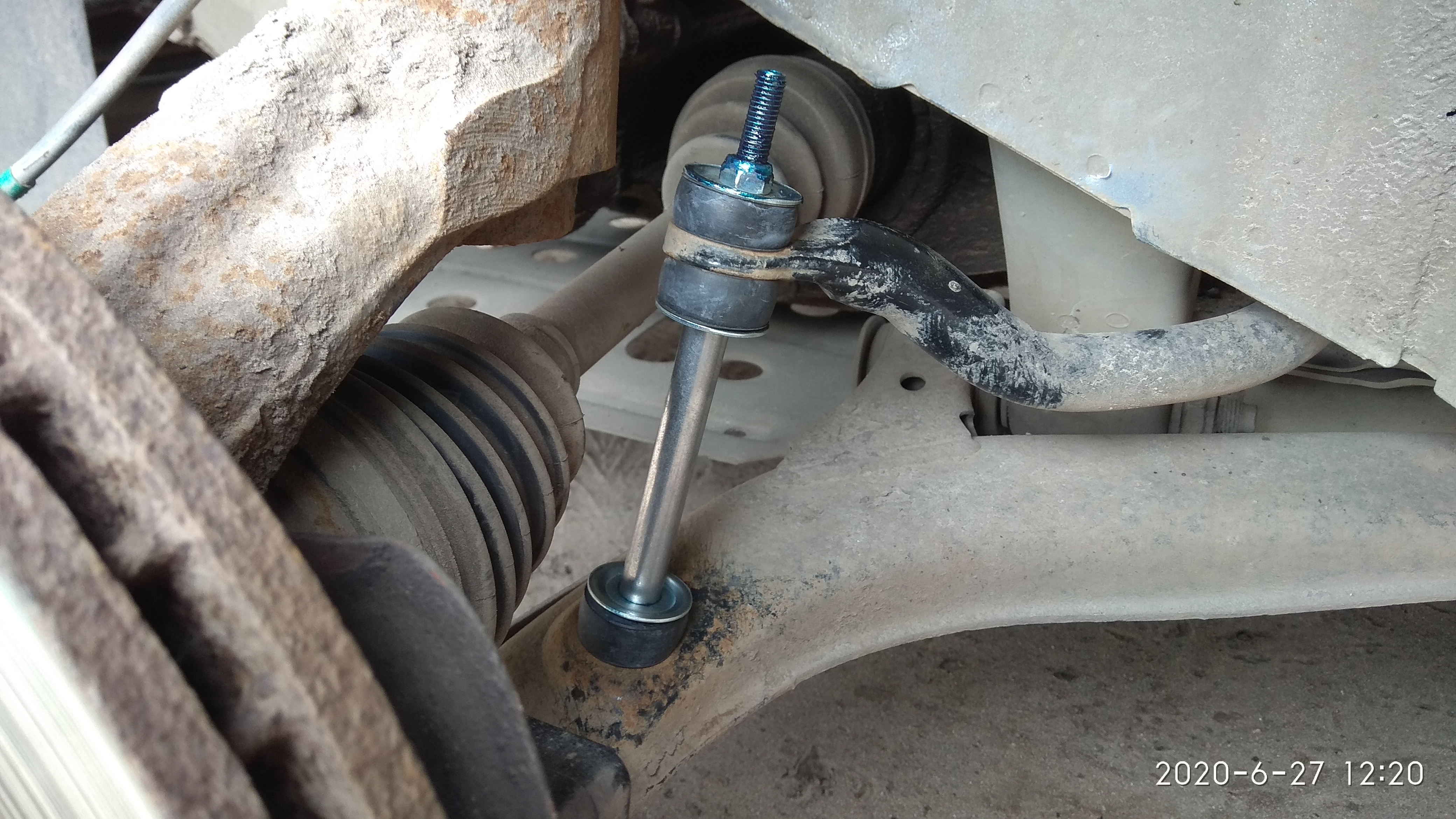

Вітаю. Міняв на днях стойки стаба і на лівому ричагу ось так розбило отвір (фото). Як думаєте варто щось робити з цим чи не зважати?

Если и дальше будешь ездить со стучащим стабом и не менять, то болт и дальше будет разбивать рычаг... пока поездит ещё...

Це добре. Стук глухий звісно був у мене, але проявлявся він чомусь не завжди, а тільки в мокру погоду і на маленьких ямках. Я стойки оглядав, візуально ніби були в порядку. Все ж таки вирішив замінити стойки, втулки внутрішні і тут стало зрозуміло звідки стук. Внутрішні поставив GM а стойки Febi.

а я на хвост болта еще косочки трубки одеваю, предварительно хорошо промазав резьбу. Большое подспорье получается при разборке узла в будущем. А то однажды пришлось болты перерезать с втулками вместе - не хотели ни в какую откручиваться

Можна і так. Я просто змащую і ще проблем з відкручуванням не було. І головне змащувати сам болт щоб в трубці не закис.

Я думал приварить шайбу подходящую поверх разбитого отверстия.

Я давно в Логан покупаю рычаг в сборе - с шаровой, сайлентами. Замена дешевле и никакой головной боли. Чо ото еще шось мастырить? Смысл? Завтра этот колхоз опять навернется, опять плати за снятие-установку, опять запчасти. Мне дешевле новый купить на много тыщ км забыть обо всем.

Будь я сварщиком - я бы за 20 грн даже со стула не встал ((: Новый рычаг - это новая шаровая и новые сайленты. Поставил и забыл.

Я так понимаю, что нормального нового рычага, чтобы не сломался, не найти.

yadrov 100% На рено є нові якісні з.ч, так як є офіційні сервіси, а на ланос на жаль не має...

А в чем проблема наплавить выгрызенную часть и затем обработать то, что наплавится до правильного вида. Снизу подкладуху медную подвести. Сопли вниз не будет. Сверху и внутри - обработать болгаркой и напильником после наплавки. Вполне реально даже без снятия рычага, только стойку с шаровой скинуть и приводной вал вытащить из ступицы, чтобы не мешал процессу. Все предварительно обложить мокрыми тряпками. Работы, включая разборку/сборку/перекуры/остывание - на пару часов. Особенно, если есть в знакомых нормальный сварной.

Вот и ответ на вопрос))) Заменил на новое и спишь спокойно))) Это дешевле, проще и главное быстрее. 20-30 минут и ты уже опять на коне.

Позволю себе усомниться: за 20-30 минут перекинуть рычаг? Да не смешите, это разве что если в конце язык на плечо положить (ибо будешь как загнанная лошадь). Дешевле? Ну разве что нанимать сварного-профи абсолютно постороннего.
