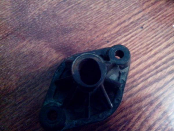

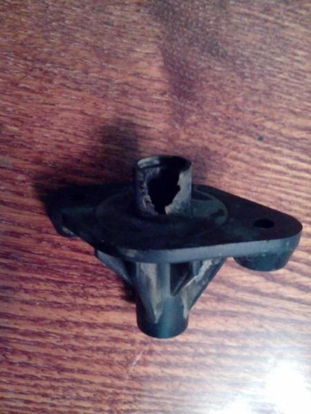

Сорри за офф.топ,у меня вопрос такой.большой люфт на одном из дворников,тоесть в месте где крепится дворник,тот штырек болтается ,я снял дворник увидел вроде разбита втулка,скажите как ее заменить ?
Спасибо за внимание.

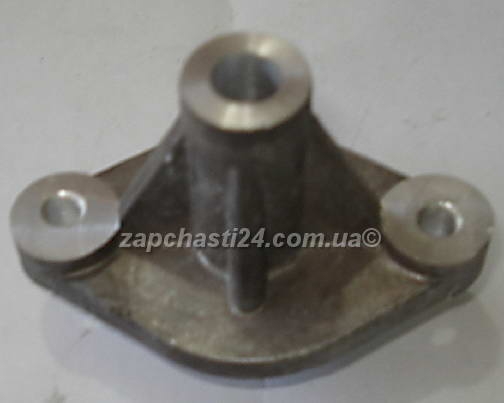

На днях робив заміну по тій самій причині.
ставив наші українські алюмінієві.
1.зняти щітки з кріплення, відкрутивши гайки.
2.зняти пластиковий захист.
3. Відкрутити гайки біля ричажків.
4. Зняти весь механізм - на ричажку двигуна ---
коліно трапеції з головки знімати акуратно натиснувши в протилежну сторону , ві моторчика.
далі тримаши в руках розборка і заміна кронштейна вже буде очевидна.
5. Зборка в зворотній послівності.
По часу зайняло чуть більше години бо довелося напильником знімати лишні 2мм висоти в нових кронштейнах.
Важливо не зегубити шайби і стопорні кільця і їх послідовність . І ще важливо щоб щітки перед включенням були виставлені і провірено перед тим в крайніх положеннях тобто так як при виключеному режимі.

Главное, не забудьте купить\сделать съемник. Дюраль прикипает к оське и просто так она не снимется - я о кронштейне поводка щетки.
https://lanos.com.ua/topic/90325-pomogite-s-dvornikami/#findComment-2024809
Для уникнення прикипання можна раз на рік зняти і поновити смазку.
підозрюю що таке могло статися якшо отвір був з мінімальними зазорами.
Собі як ставив то відповідним сверлом чуть "прошарошив" щоб отвір збільшити -- відповідно і смазки більше вмістити.

а пластиковые втулки продаются или только алюминиевые?
https://lanos.com.ua/topic/90325-pomogite-s-dvornikami/#findComment-2110046
@вова123123,  продаются. Себе менял стоит пластик с металической сердцевиной.
