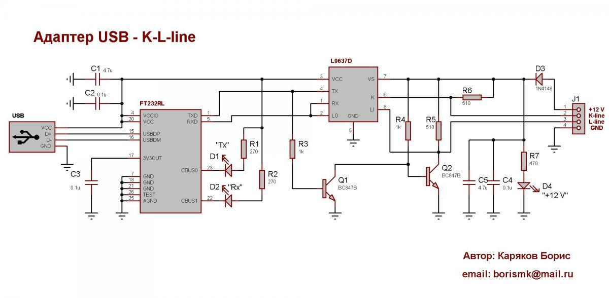

По поводу адаптера.Тоже была задача после установки блока скинуть ошибку питания.Имеющийся адаптер не хотел соединяться.
Порыл интернет и пришел к выводу, что для этого дела подойдет адаптер, у которого на выходе стоит МС L9637D. Адаптеры с MC 33199 для этих целей не подходят. Собрал на "рыбе" другой адаптер, и все получилось.
https://lanos.com.ua/topic/90287-gde-prochitat-i-sbrosit-oshibku-podushki/#findComment-2012319
Типа такого.

Спасибо! Гляну какая у меня микруха стоит
