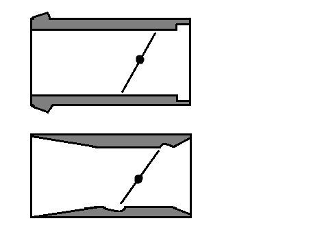

Ну вобщем я тоже сделалсебе МД тюнинг дроселя, правда все началось с чистки и закончилось МД и палировкой дроселя.  Вреда пока незаметил, минусов тоже  а вот тяга на низах таки заметно прибавилось!!!!  Щас на второй передаче машина сама едет (900-1000 об/мин) нажимая на педаль газа нет клювка как раньше (типанехватки топлива или воздуха) а спокойно начинает набирать обороты как не вчем не бывало,  по городу 65км и 5 передача (1500об/мин) едит как танк, педальку в поли и спокойно начинает набирать обороты!!!!
Вывод МД тюнинг мне понравился и даже рекомендую хуже не будет!!!  Конечно есть ложка дегтя немного нужно будет угадовать положение заслонки регулировочным винтом,  и ненужно делать глубокие канавки вполне хватает 1 -1,5 мм
(капец как напрягает отсуствие фотыка, такие кадри пропускаю)
сверху до снизу после
