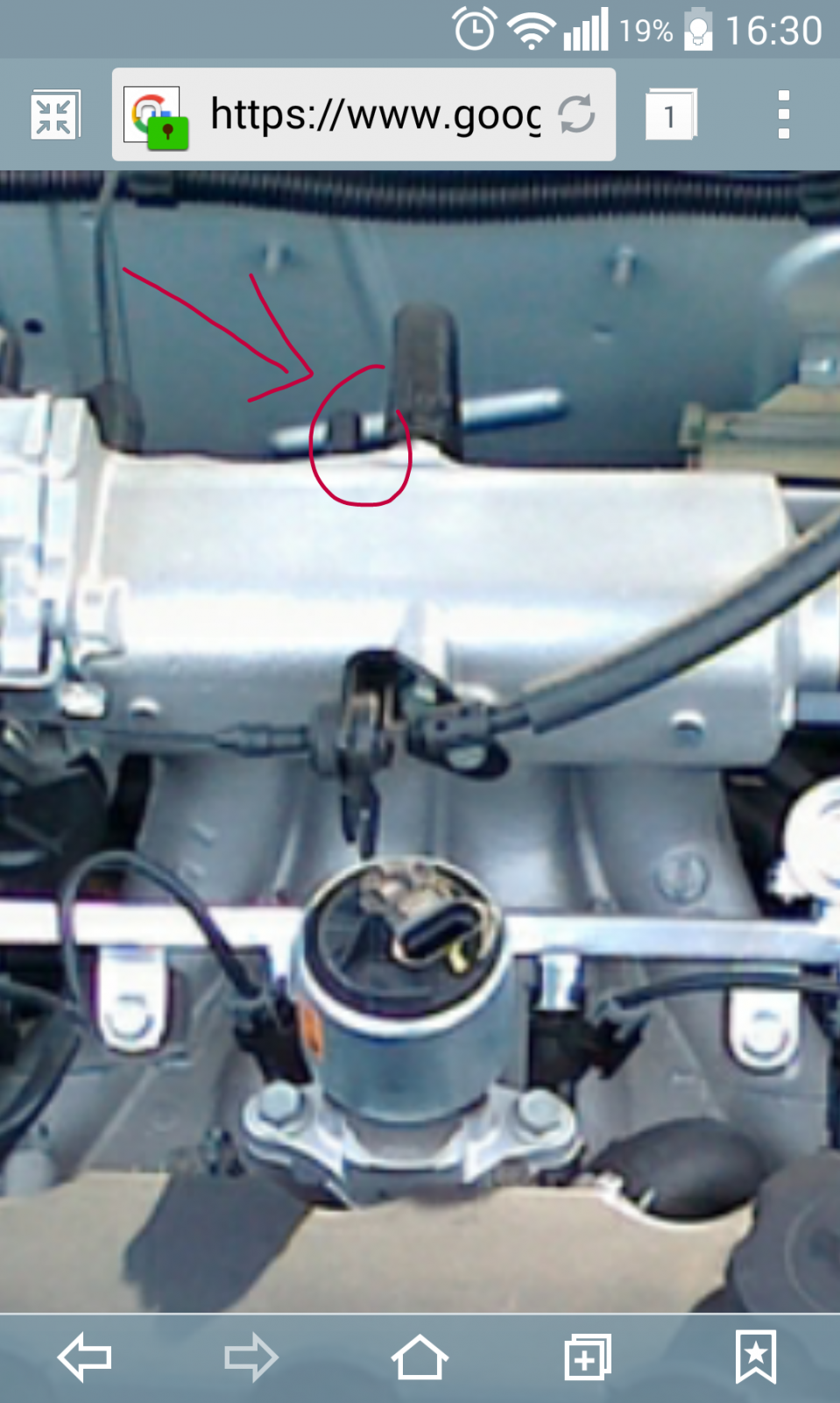

Здравствуйте! Обнаружил, что на двигателе подтекает масло из-под пробки на фото, она закручена не до конца. На фото видно, что находиться ниже клапанной крышки примерно посередине со стороны форсунок. Вопрос следующий-что это за пробка и на сколько она должна быть закручена?

Заглушка маслоканала , чуть выглядывает , но при этом закручена до упора .
Резьбовой герметик в помощь .

Почему-то не могу найти эту заглушку на схеме головки блока цилиндров :hmmm: Может плохо ищу?
https://lanos.com.ua/topic/90194-neponyatnaya-probka/#findComment-2008060
Это технологическая заглушка , не указана по простой причине - не расходный материал , а вот шпилька уже является оным , не теряйте время на её поиски .
