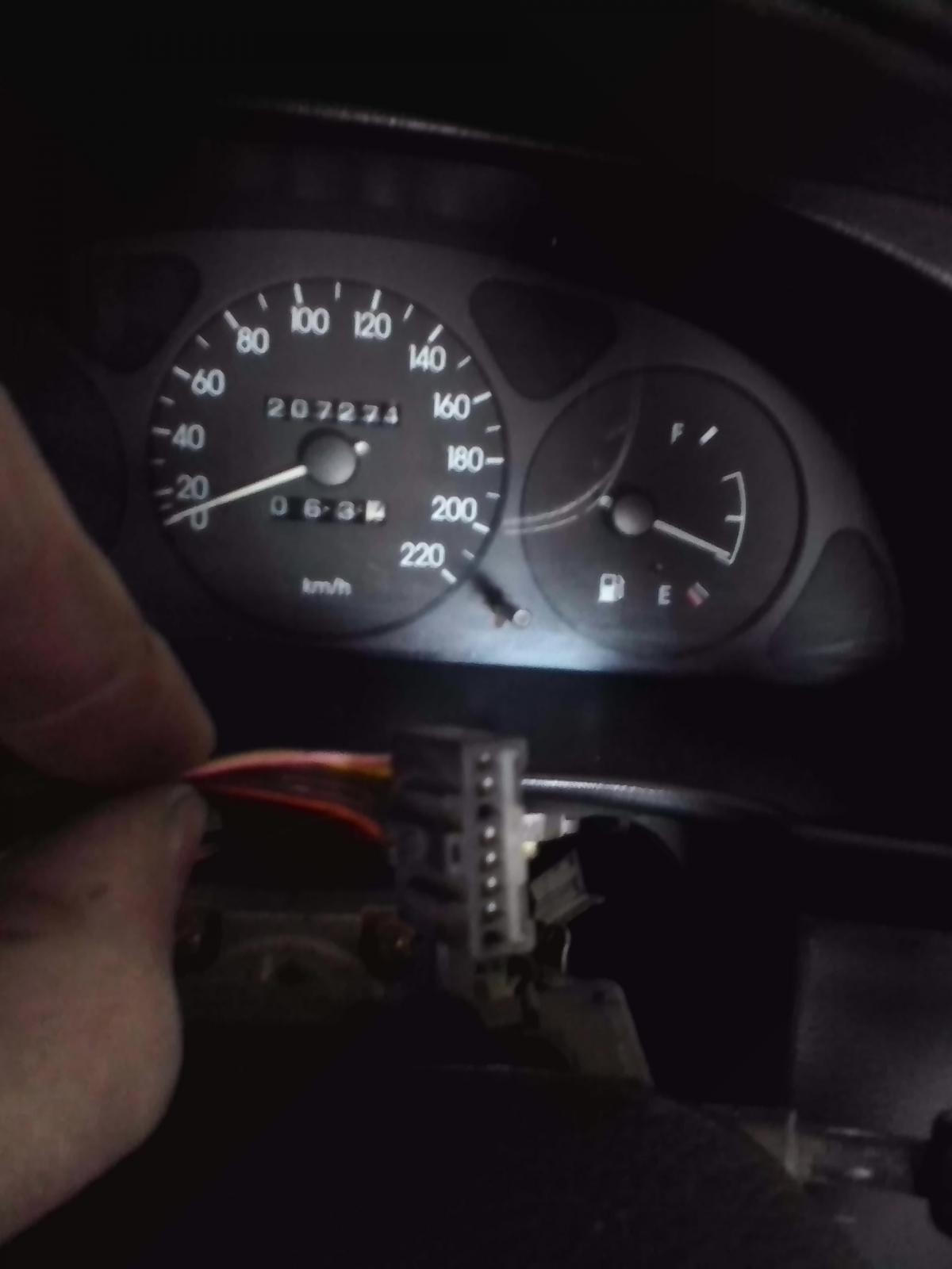

У знакомого в ланосе база 05 г.в. болтается вот такой штекер в районе правого подрулевого, Перерыли все и  не нашли куда он идет, теперь интересно зачем он.  у меня в ланосе 03 г.в его нет. Кто знает для чего он нужен. Если есть тема похожая можно соединить, чтоб не дублировать

Такого как у вас на фото, у меня тоже нет, не припоминаю. Возможно кто-то просто что-то "колхозил"?

Я сначала тоже так подумал, но он слишком красиво почти сразу у замка зажигания уходит в заводскую проводку, у него 4 или 5 проводов корич, роз. и крас. и еще какой то, сначала подумал что может штекер под подушку на руль нового образца, нет родной белый на месте для нее. да и хозяин у кого знакомый ее купил не алмазных дел мастер, если он умудрился штатные провода на магнитолу обрезать и плюс тупо подать с 1го предохранителя, а тут все по порядочному. Ну если по свободе времени сам разберусь куда он идет, то отпишусь для интереса.

Не это колодка диагностики у правой ноги водителя, а этот именно у правого подрулевого, его длины только и хватает на то  что он даже не выглядывает из подкрышки которая под замком зажигания,т.е. по желанию никуда его не оттянешь в сторону далеко

думаю енто колодка на имо.но сам имо стоит на рулевой колонке.Буду в гараже посмотрю как выглядит.

Бинго! :D

думаю машинка была с имо,и его сняли. (в мозгах тоже нужно отключать). Ваш знакомый ведь не первый владелец?)

Точно оно самое имо,  замок зажигания не родной стоит на ней. Интерес удовлетворен, всем спасибо за помощь.
