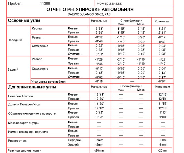

видимо, никто не делал эту процедуру ))
отчитываюсь
сделал на АТЛ сервисе
дешего и качественно
результатом доволен на 101%
https://lanos.com.ua/topic/90183-gde-gramotno-sdelat-razvalshozhdenie/#findComment-2008200
Как то АТЛ и не дорого не сочетается, по чем?
https://lanos.com.ua/topic/90183-gde-gramotno-sdelat-razvalshozhdenie/#findComment-2008202
1,5 тис   189
160 грн - розница услуги
+ клубная карта = 144 грн
новейший 3D стенд
полная картина по авто всех колес
распечатка
вот так вот, парни )))
https://lanos.com.ua/topic/90183-gde-gramotno-sdelat-razvalshozhdenie/#findComment-2008205
А на каком именно АТЛ делал?
https://lanos.com.ua/topic/90183-gde-gramotno-sdelat-razvalshozhdenie/#findComment-2021140
Делал на своем ланосе развал на прошлой неделе. 3D с распечаткой всех параметров, чистый стенд, не новый, года 3 назад делал у них же. Мастер рассказывал и показывал все нюансы, я тоже остался довольным, но отдал за работу 200 грн. Они находятся на проспекте Ватутина, остановка м-в Радужный, на Троешке есличе))
