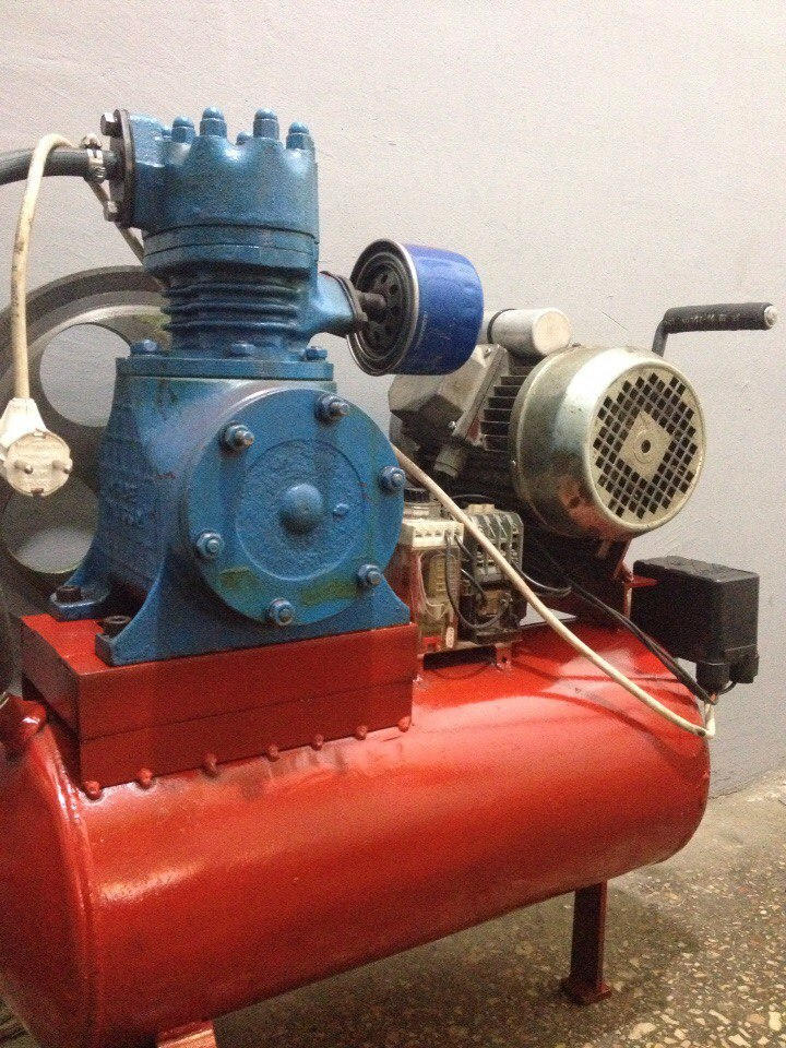

Долгожданный компрессор.
Возможно будет кому то полезно либо интересно.
Наконец то собрал себе компрессор, старался делать все из подручных и ненужных материалов.
Компрессор с холодильной установки ФАК (купил за 200 грн), двухпоршневой по 40 мм.
Рессивер от Камаза(нашел у знакомого)
Двигатель нашел на работе (сколько мне скажут за него заплатить еще не знаю)))
Автоматика - переделал старую с гидрофора.
Два конденсатора - один ходовой(подарили), второй стартовый 200мФ=80 грн
Реле времени - для подключения и отключения пускового кондера=110 грн
Контактор(подарили)
Обратный клапан=75 грн
Шкивы, заглушкми,резьбы, - делались на работе
Итого 465 грн + двигатель.
Думаю прослужит раз в 10 дольше китайских которые продают на рынке и стоят свыше 3000 грн.
фильтр маслянный автомобильный самы дешевый около 18 грн

а как выполнена автоматика?
какая именно автоматика интересует, которая отвечает за подключение когдаенсатора для пуска двигателя либо та которая отвечает за  давление?

при достижении нужного давления двигатель отключается или избыток давления стравливается?

За это отвечает черная автоматика, которая находится за двигателем. Работает по такому же принципу как и в гидроворе. стоит две пружины, одна отвечает за наибольшое давление(двигатель отключается), вторая за наименьшее(двигатель включается). Давление воздуха, давит на мембрану. Мембрана в свою очередь на пружину, которая разъединяет контакты при достижении определенной нагрузки.

А как переделали реле? Очень интересно, у самого штуки 2 старых валяется, поставить бы на компрессор.

какое реле? от гидрофора?

Да, от насосной водяной станции, черные такие, с двумя пружинами внутри, так они до 4 атм .в стоке работают, а в компрессоре до 7 надо настроить, я так понимаю.

Ну я настроил, чтоб при  8 отключался и при 3 включался.
Для начала разбираем, там где давит давление, стоит мембранна, под мембранной1 стоит щайба с лапками на которую она давит. Берем эту шайбу и уменьшаем в диаметре можно на наждаке, подгибаем усики, так чтоб они вошли в отвесртия которые находятся ближе между собой(там все увидите). Таким образом мы уменьшаем площадь на которую давит мембранна и для того чтоб отключить реле понадобиться большее давление, если этого мало, можно подобрать другие. Но у меня стоит все на родных пружинах.
другие пружины. не дописал

О, Спасибо, я думал пружины менять, а тут немного проще оказывается. правда боялся что при большем давлении разорвать может это реле. Но раз такое дело попробую.

еще не маловажная деталь-тепловая защита блока

У моего знакомого не один год работает уже так
Что за тепловая защита?

Здравствуйте!
Какая у Вас мощность двигателя и количество оборотов, а также размер шкивов на компрессоре и двигателе?

Двигатель 2,2 кВт 3000 об,мин на двигателе шкив где то 120 мм, на компрессоре в раза 2.5 больше. Точно не скажу мерять надо
