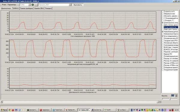

Сегодня подключил К-адаптер с ноутом и посмотрел на работу датчиков. По датчикам еще буду детальнее читать форум, но обратил внимание на странную работу лямбда-зонда. При ручном переключении с бензина на газ кардинально меняется график работы. Пульсации ХХ совпадают с этим графиком.
1. ВОПРОС - это нормально, что датчик кислорода настолько сильно реагирует на пропан?
2. Как можно устранить эти пульсации?
3. Не вредит ли это двигателю?

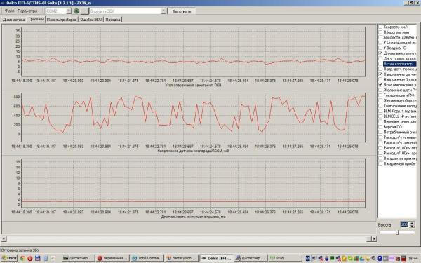

Ниже на рисунках работа на газу (крупная синусоида), поведение лямбды при прогреве при старте двигателя и график работы на бензине. Все на холостом ходу. При движении на газе синусоида такая же, но никак не влияет на езду (тяга, равномерность работы двигателя и т.д.)

1. Если вы про синусоидальный график - то да, это нормальная работа ДК и он так реагирует на кислород. Внизу это бедная смесь, вверху соответственно богатая. А те графики что на бензине отличаются  т.к. видимо это холодный запуск и датчик еще не прогрет до рабочей температуры.
2. Пульсации (плавающие холостые) это результат работы ЭБУ по стабилизации холостого хода, он по сигналам ДК двигает регулятор ХХ, корректирует впрыск и УОЗ ну и пр.
3. Думаю стоит попробовать поискать неплотности в районе впускного коллектора, возможно имеется подсос неучтенного воздуха.

Сигнал ДК не "идеален" - есть подвисания и в "бедной" и "богатой" смеси. То есть смесь либо изначально бедная(подсос),либо богатая (перелив) и ЭБУ по сигналу ДК пытается регулировать соотношение смеси к оптимальному. . Но это не обясняет ровную работу  на бензине и плавающий ХХ на газу - газовщики красавцы- у них проблем нету(только у хозяина тс).
https://lanos.com.ua/topic/90135-strannaya-rabota-lyambda-zonda-na-gazu-plavaet-holostoy-hod/#findComment-2006084
Как раз на бензине сигнал нормальный, а на газу заметна значительная инерционность системы - скорее всего из-за скорости газовых форсунок - они работают на пределе быстродействия. Газовые форсунки похоже или срабатывают на пределе своего минимального времени (3 мс) или не срабатываю вообще - вот ХХ и колбасит.

По газовому графику (крупная синусоида) я так понимаю, что лямбда упирается то в свое минимальное значение, то в максимальное. Т.е. ей не хватает своего диапазона регулировки для установления нормальной смеси на газу?

Кстати, время впрыска практически не меняется при подгазовавыниях ХХ. По графикам видно. Может надо еще какие-то параметры отследить по ЭБУ?

Согласен, на бензине показания меняются каждые пару миллисек. У меня еще есть цифровой мультиметр, но он очень медленный. Осцилографа к сожалению нет. Поэтому к-лайн пока единственный вариант.
Но при работе на газу, изменения значений лямбды довольно плавное и соотвествует пульсам ХХ. Периодичность получается около 2 сек. Поэтому я думаю что такого времени достаточно, чтоб К-лайн отреагировал правдоподобно.

Какие пульсы ХХ? Какие 2 сек? Как вообще может отличаться период от вида топлива?
Посмотрите на период на вашем графике, он чуть меньше секунды, это значит что у вас обороты ХХ  около 70 об/мин. так что ли?
Не мучьтесь с K-line, съездите к нормальному газовщику.
P.S.  Я тоже думаю что вся проблема в медленных форсунках, т.к. по информации из инета у этих форсунок
нормальное время открытия 4-5 мс, а минимальное скорее всего 3 мс. что для Ланоса очень много.
