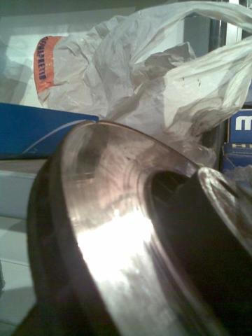

Хотелось бы узнать до какай толщины безопасно протачивать тормозной диск. На моем авто, как судя по фото и на Ланосе, тормозной диск вентилируемый и по замерам штангельциркулем бортики приблизительно по 0,7 мм с каждой стороны, сейчас общая толщина диска 17,5 мм.

Менял резину на летнюю и заодно проверил колодки. Им еще ходить и ходить. А вот толщина дисков не более 18 мм. (буртики не дали точно померить штангенциркулем). Диски, заготовленные еще зимой, ставить не стал, потому как ни вибраций ни скрипов при торможении нет.
Все таки вопрос: поездить еще или "менять к чертовой матери". У кого какой опыт по минимальной толщине тормозных дисков?

На коробке с дисками ферадо нарисован рисунок замена менее 17,5 мм.

Порылся в поиске. Есть много мнений, что мин.толщина по букварю 19 мм. сильно преувеличена.
Есть мнения, что все таки 17 мм.
http://www.lanos-club.ru/forum/lofiversion/index.php/t9361-0.html
http://www.avtoban-motors.ru/faq/item_9980.html
http://www.avtozapchasty.ru/shop/i.php?id=3241
В последней ссылке явный ноунейм, в т.ч. судя по цене. И для него тоже указано 17 мм. Не думаю, что родные диски хуже ноунейм.
