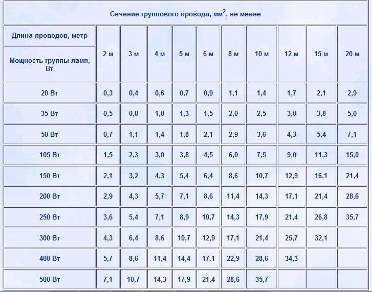

А вот замечательное решение
https://youtu.be/4NTp8NdtOaU
https://lanos.com.ua/topic/89997-pomogite-sovetom-po-zadnim-tumankam-po-elektrike/#findComment-2006046
