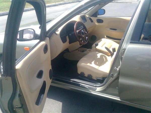

На торпеде где нет подушки безопасности, напротив пасажира, ктото делал бардачек.
Кто делал или знает как сделать или темку кто видел?

Первое что приходит в голову - без перетяжки торпеды будет сложновато. Всю нишу обклеить малярным скотчем,,поверх стрейтч-плёнкой. Затем заполнить/выровнять нишу пеной/пластилином (чем там еще моделируют бампера и т.д при тюнинге?) всю поверхность до выровнять с торпедой(как в варианте с подушкой,возможно чуть ниже, нужно смотреть по месту.) А потом стекловолокном с полиэфиркой слой за слоем формировать крышку/наращивать толщину. Обрезать/выготовить со шпатлевкой и  и готовая крышка под перетяжку. Взять мебельные петли,или еще от чего подумать, опять таки небольшой мебельный магнит (или магнит от сумки/ранца как на тех фото что я выше приводил) и всё. НУ это так в теории всё легко) По факту я бы начинал с поисков торпеды-донора для экспериментов

В верхних постах ссылка на реализованую идею, выглядит оч оч круто и толково, вот только нет подробного описания и фото как это делалось, я бы попробовал, торпеды для эксперимента нету, сразу не хотел экспеременировать, думал найду чтото с описанием, а теперь понимаю что надо убитую торпеду для пробных проектов, дсп для обшивки багажника хорошо себя показало, как модель ошитая карпетом.
