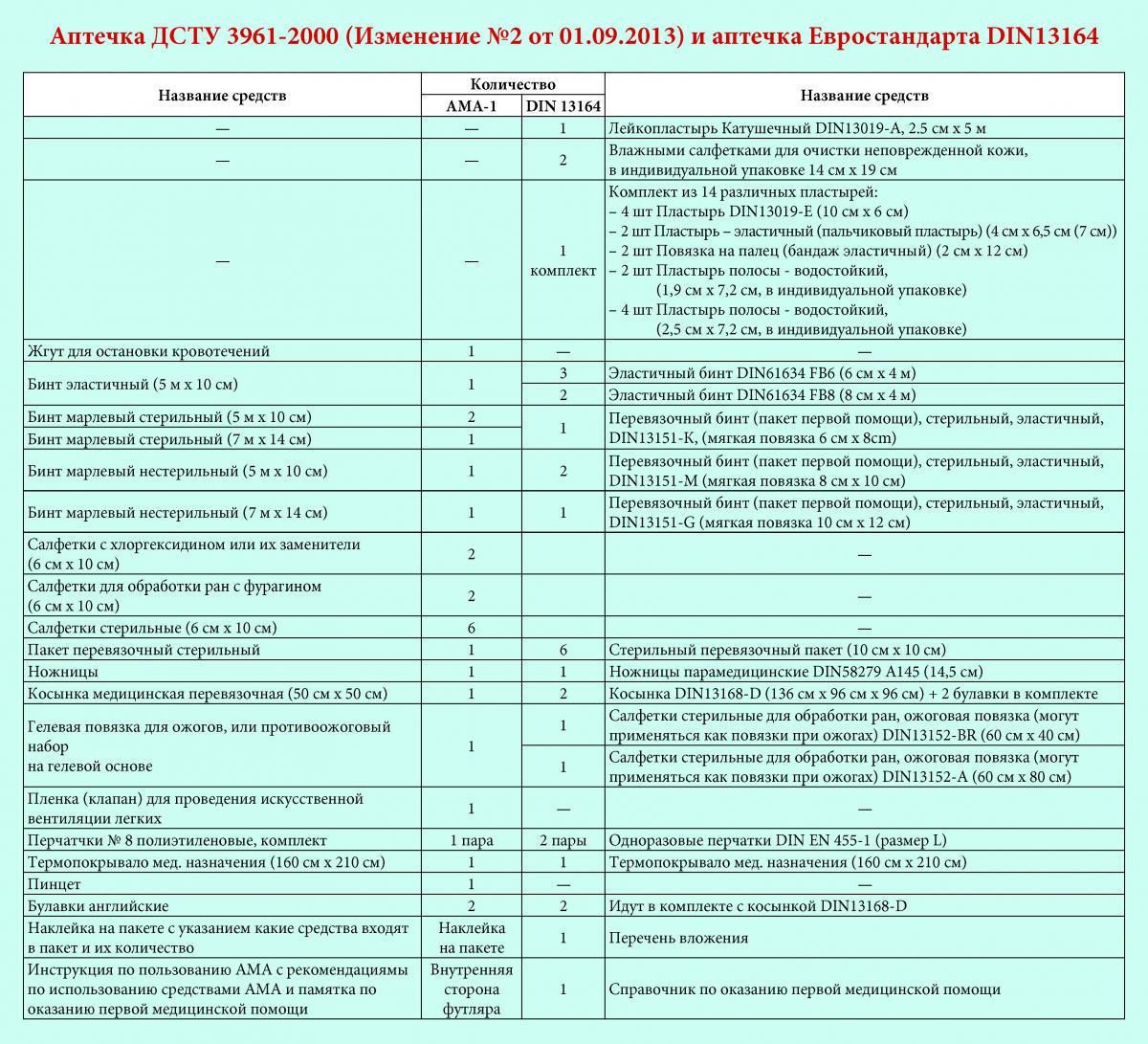

Действительно на первый взгляд аптечка ДСТУ 3961-2000 (Изменение №2 от 01.09.2013 г.) и аптечка Евростандарта DIN13164 AUTOMOBILE FIRST AID KIT Meet with DIN13164 standard, ideal for automobile use — по комплектации похожи.
Ниже привожу перечень DIN 13164 по ссылке, http://www.reflex-polska.com.pl/en/index.php?option=com_content&view=article&id=74&Itemid=103 которую указали.
DIN 13164 CONTENT LIST
1) 1 шт — Лейкопластырь Катушечный DIN13019-A, 2.5 см х 5 м
2) 1 комплект из 14 различных пластырей:
- 4 шт Пластырь DIN13019-E (10 см х 6 см)
- 2 шт Пластырь – эластичный (пальчиковый пластырь) (4 см х 6,5 см)
- 2 шт Пластырь – эластичный (пальчиковый пластырь) (4 см х 6,5 см).
- 2 шт Пластырь полосы - водостойкий, (1,9 см х 7,2 см, в индивидуальной упаковке)
- 4 шт Пластырь полосы - водостойкий, (2,5 см х 7,2 см, в индивидуальной упаковке)
3) 1 шт — Перевязочный бинт (пакет первой помощи), стерильный, эластичный, DIN13151-К, (мягкая повязка 6 см x 8 cм)
4) 2 шт — Перевязочный бинт (пакет первой помощи), стерильный, эластичный, DIN13151-M (мягкая повязка 8 см x10 cм)
5) 1 шт — Перевязочный бинт (пакет первой помощи), стерильный, эластичный, DIN13151-G (мягкая повязка 10 см x12 cм)
6) 1 шт — Салфетки стерильные для обработки ран, ожоговая повязка (могут применяться как повязки при ожогах) DIN13152-BR (60 cм х 40 см)
7) 1 шт — Салфетки стерильные для обработки ран, ожоговая повязка (могут применяться как повязки при ожогах) DIN13152-A (60 см х 80 см)
8) 2 шт — Эластичный бинт DIN61634 FB6 (6 см х 400 см)
9) 3 шт — Эластичный бинт DIN61634 FB8 (8 см х 400 см)
10) 1 шт — Термопокрывало мед. назначения (160 см х 210 см)
11) 3 шт — Стерильный перевязочный пакет (10 cм х 10 cм 2 шт/упаковка)
12) 2 шт — Косынка DIN13168-D (136 cм х 96 cм х 96 cм)
13) 1 шт — Ножницы парамедицинские DIN58279 A145 (14,5 см)
14) 2 пары — Одноразовые перчатки DIN EN 455-1
15) 2 шт — Влажными салфетками для очистки неповрежденной кожи, в индивидуальной упаковке
16) 1 шт — Перечень вложения
17) 1 шт — Справочник по оказанию первой медицинской помощи
По ссылке есть ошибка, а именно там дублируется два раза один и тот же пластырь
- 2 PCs Fingertip plaster – elastic, (4 cm x 6.5 cm)
Согласно DIN 13164 должно быть так:
- 2 PCs Fingertip plaster – elastic, (4 cм x 6.5 cм) или же fingertip bandage 2, или немецкий вариант Fingerkuppenverbände wasserfest (4 cм x 7 cм) (то есть эластичный пальчиковый пластырь или бандаж)
- 2 PCs Finger bandage, (2 cм x 12 cм) — повязка на палец (бандаж эластичный)
В чем отличия?
Аптечка евростандарта комплектуется катушечным лейкопластырем DIN13019-A, 2.5 см х 5 м а также набором из 14 различных бактерицидных пластырей.
Обратите внимание что в АМА1 катушечный лейкопластырь (5 м х 5 см) в рулоне а также пластырь бактерицидный (2,3 см х 7,2 см) 4 единицы, не входит в основной «Аварийный» комплект аптечки (АМА-1), эти средства входят в «Эксплуатационный» комплект аптечки (АМА-1) и комплектуются, согласно ДСТУ 3961-2000 (Изменение №2 от 01.09.2013 г.),  самими водителями.
Для справки: согласно требованиям ДСТУ 3961-2000 АМА должны комплектоваться двумя комплектами медицинских средств: аварийным (Таблица 1) и эксплуатационным (Таблица 2).
Касаемо перевязочных материалов. Во-первых, эластичных бинтов в аптечка евростандарта — 5, украинская новая аптечка имеет всего 1 но немножечко шире и длиннее. Во-вторых, касаемо самих бинтов, собственно говоря, DIN13151-К, DIN13151-M, DIN13151-G из евроаптечки это не совсем те, привычные  нам, марлевые бинты. Бинты евроаптечки чем то похожи на перевязочный пакет, также имеют марлевую основу но имеют вставку из флисовой ткани размером 6 см x 8 cм, 8 см x10 cм, 10 см x 12 cм в зависимости от бинта. Хотя функции что их них что наших бинтов одинаковы.
Евроаптечка имеет 6 стерильных перевязочных пакета (самых упаковок 3 в них по 2 перевязочных пакета) и 2 медицинские косынки  в отличии от нашей в арсенале которой всего — 1 пакет и 1 косынка. К тому же еврокосынка размером побольше украинской.
Касаемо перчаток, их в евроаптечке 2 пары, в арсенале украинской — 1 пара. По размеру одинаковы, международный «L» и наш 8 женский размер перчатки.
В арсенале евроаптечки имеются 2 влажные салфетки для очистки неповрежденной кожи.
В аптечке евростандарта отсутствует: жгут для остановки кровотечения, устройство для искусственного дыхания, пинцет анатомический.
Cалфеток с хлоргексидином и салфеток с фурагином, в евроаптечке они отсутствуют, предположительно, по причине вызывания ими аллергических реакций. Но вместо их в комплекте евроаптечки есть 2 достаточно большие салфетки для обработки ран, DIN13152-BR и DIN13152-A которые в том числе могут применяться как повязки при ожогах.
В аптечке евростандарта нету отдельно упакованных стерильных салфеток (6 см х 10 см) потому как бинты DIN13151-К, DIN13151-M, DIN13151-G уже идут с ними в виде вставок.
Как по мне главным отличие евроаптечки от новой украинской есть наличие в ней комплекта из 14 пластырей и большее количество именно перевязочных материалов. В принципе если доукомплектовать новый украинский вариант аптечки то получится вполне нормальная евроаптечка, хотя как по мне то старая, та что с лекарственными препаратами, была более полезней.
