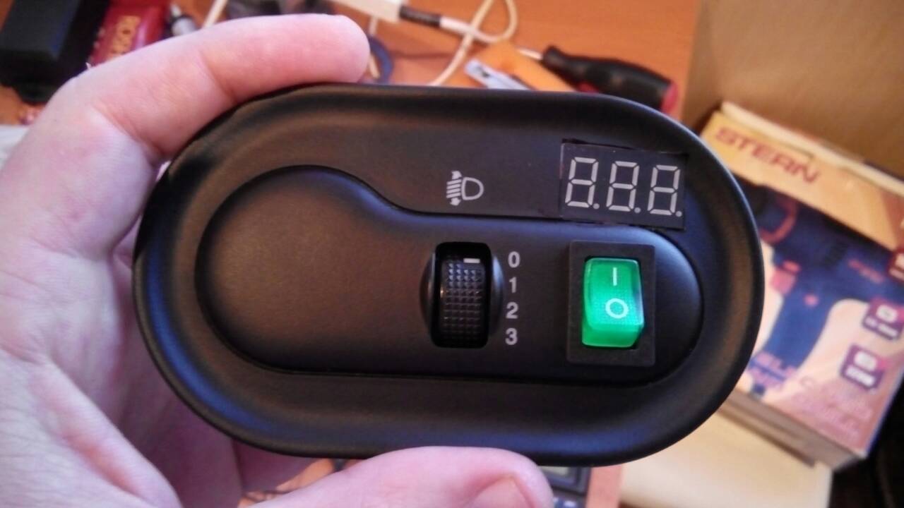

Добрый день! Хочу поставить себе вольтметр в машину. Есть ряд вопросов:
1. Думаю подключить к АКБ через предохранитель или можно подключить в салоне? Интересует точность показания.
2. Если он всегда будет включен, АКБ посадит?
Вот хочу сделать как на страничке у 7timon77
3. Вольт метр с тремя проводами "+" , "-" и "управления". Куда включать управление.
Ваши мысли и советы. БК не хочу.

Установил вольметр, правда в другое место и у него только два провода. Можно ли протянуть провод до АКБ не снимая крыла? Теперь только один вопрос. Куда его подключить?
