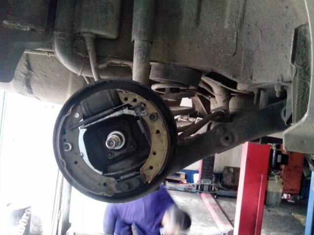

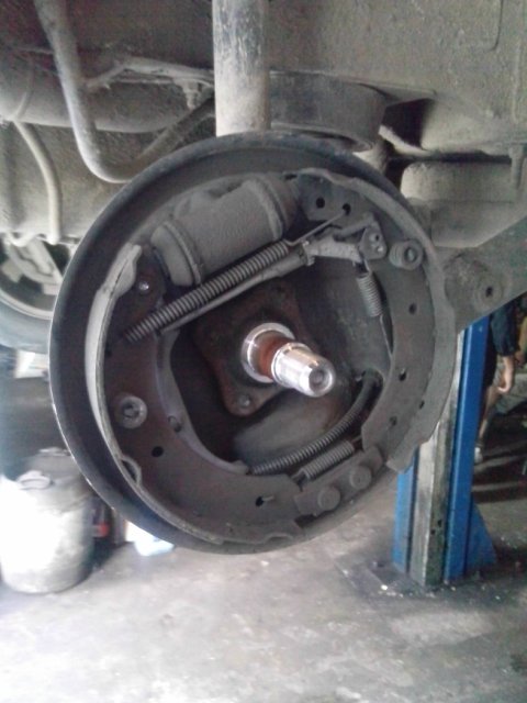

  На выходные коллега брал  машинку домой, возил на дачу, приехал говорит что то справа сзади скребет металлом по металлу.  Вскрытие показало, что накладка отпала от одной из колодок, а толщина накладки на другой колодке сказала что и жалеть там не о чем.
Так как ждать было некогда, и сегодня работал только "Автоград" то купил колодки там с "накидкой" 20-25 % от привычных цен интернета. Новые колодки LPR под барабан 203 мм, как и у Логана (памятка) цена 520 грн.
Цена работ по установке 150 грн.Новые колодки на месте.
На этом же фото хорошо видна резиновая проставка под пружиной.

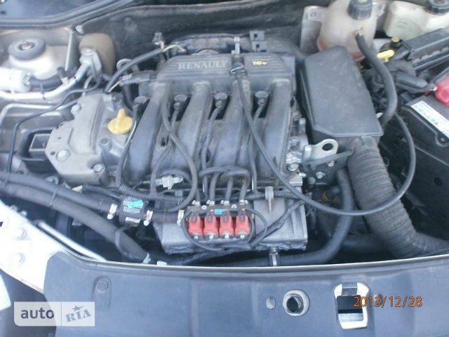

Что мне не нравилось как авто на ГБО работает, проскакивает троение, и обороты периодически на холостых скакали, а на бензине все отлично.
Подключился ноутом, попробовал автоматически откалибровать ГБО. А программа ругается говорит давление в редукторе 1.7 нихт регулирен такой давление. Покрутил регулировку мембраны на редукторе, снизил давление до 1.2 и откалибровал автоматом. Теперь движок снова шепчет.
https://lanos.com.ua/topic/89915-renault-symbol-14-16-v-2008-resursnyy-test/#findComment-2012393

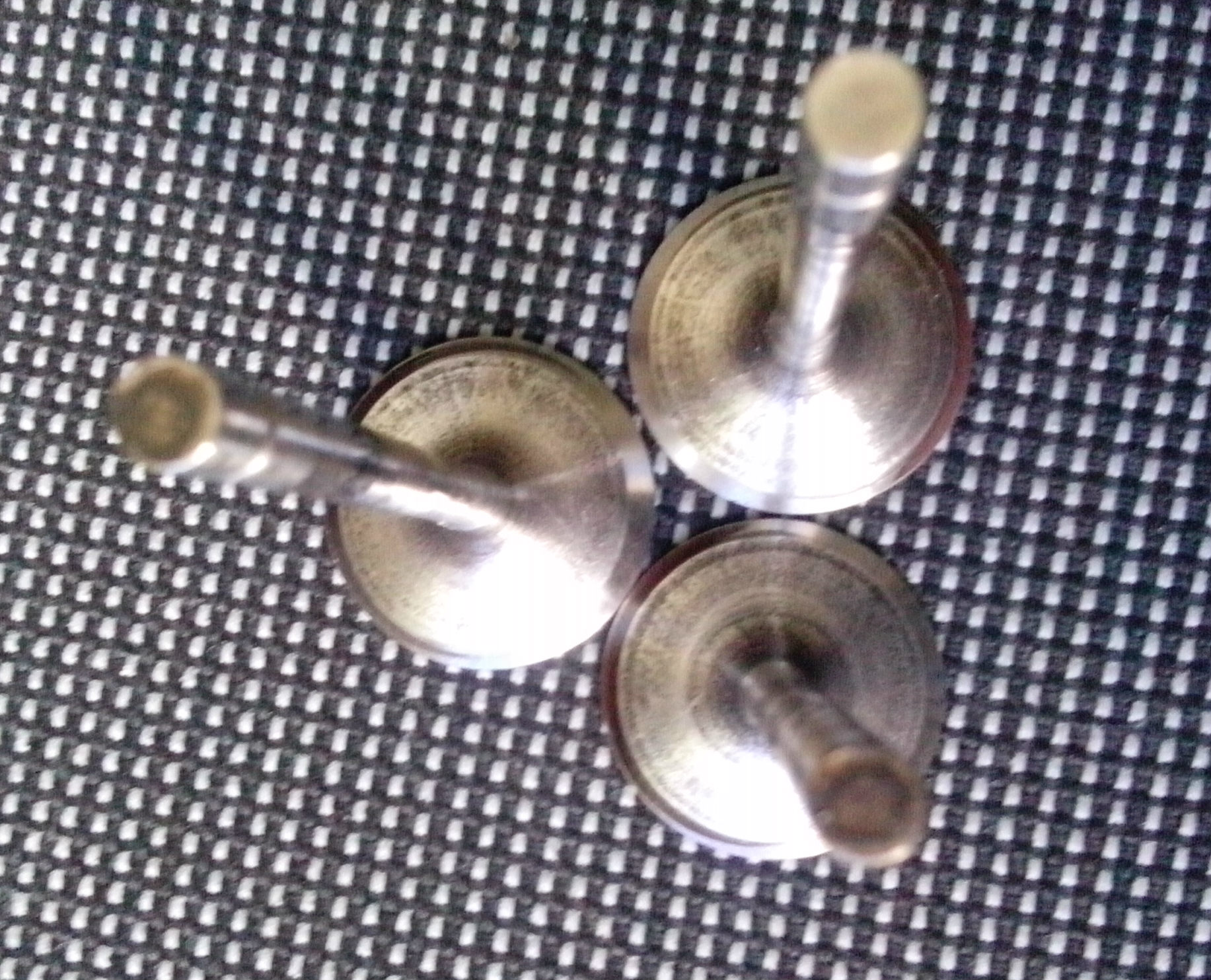

Итак история для любителей "остренького".
Перед тем как настроить ГБО в предыдущем посте был произведен ремонт ГБЦ.
Машинка ехала хорошо, но на холостых обороты гуляли, на холодную, при прогреве, из выхлопа было слышно прострелы.
 На горячую  в трубу не простреливало,но обороты подгуливали, двигатель работал как на 2111. А должен как на Рено.
 Поехал я к мотористу, он поглядел и говорит если свечи  и катушки ты ставил с Мегана (я так делал) и не помогло, заедь к диагносту (диагност мне на Мегане круиз активировал). Диагност все проверил ошибок нет, датчики все дают правильный сигнал. Грешили на ГБО, откинули ГБО , и электрическую часть и патрубки, та же хрень. Промеряли компрессию, везде 12.
Говорит оставляй, я на холодную промеряю и проверю правильность установки ремня ГРМ. Поутру звонит и диагност, говорит в 3 ем цилиндре компрессия 8 в остальных 12. Ремень стоит как надо, но заглушки распредваловставили не на офф станции, как то там не по технологии. Типа нужно голову снимать и смотреть. Езжай к мотористу.
  Моторист говорит , тут 2 варианта или гидрокомпенсатор(ы) сдох(ли) или кто то криворукий ремень ГРМ менял и при первом пуске по клапанам поршнями стукнул. Откроем увидим.
   Открыли , увидели что голова уже снималась, не заводской "лактайт" а силикон какой то и болты крепежа немного напутаны (со слов моториста). Моторист говорит на гляз гидрики живые, а клапана нужно промерять. Отдадим на "Промотор" они задефектуют голову. "Промотор"-Харьковская контора занимаются мехобработкой деталей двигателей. Грубо говоря цех с высокоточным оборудованием, ну и конечно с умными людьми которые знвют в каком движке сколько и где что делать.
  На промоторе протомили седла клапанов, вывели плоскость ГБЦ, а вот когда стали выводить торцы тарелки клапанов, то 3 впускных клапана оказались вот такими красавцами:
Как видно 3 впускных клапана подогнуты, клапан зажат в станке, и при попытке проточки тарелки, она неравномерно прилягает к резцу, кривой клапан.  Там где торец блестящий, резес снмает метял. где "черный-прикопченый",резец не касается тарелки клапана. Моторист дал занедорага 3 живых клапан, которых тоже обработали на "Проматоре,
 Вообщем все проточили, клапана торцанули , вывели все допуски по заводу.
Моторист собрал все. Запустили двигатель, он шепчет и на холодную и на горячую и на холостых. И на низах немного лучше разгонятся стала.
 Вот такие вот приколы могут быть с б/у авто.

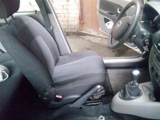

Сегодня наконец закончили установку чехлов с коллегой. Чтобы нормально натянуть нижнюю часть на передних сиденьях, пришлось снимать  передние сидения.
Но так как это Рено, то:
 шпильки за вальцованы  в полозья и откручиваются сиденья из под днища, благо машина высокая и можно подлезть без подъемника. В защиту скажу что заглушки достаются легко 2 шт, а в тепловом экране резонатора есть технологические вырезы 2 шт.
Кстати в Мегане болты в салоне, под машину лезть не нужно.
Вот одетые чехлы:
Ну и стандартные пассажиры багажника:
