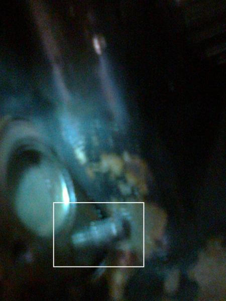

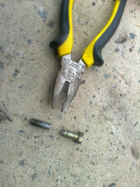

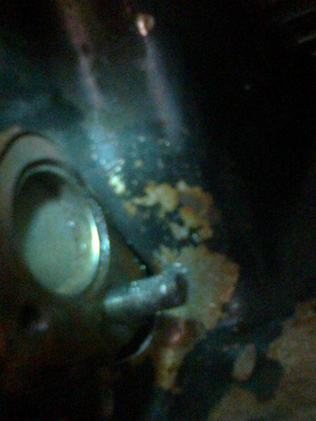

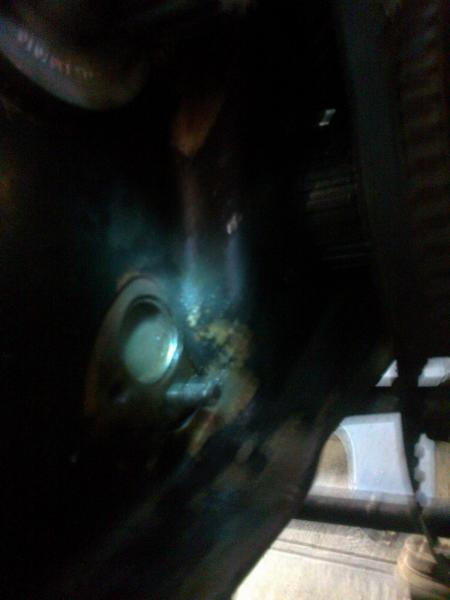

Здравствуйте. При замене ремня обломался болт крепящий натяжной ролик. Как выходят из таких ситуаций ? Ланос 1.4. Спасибо.

если хватит места , попробовать выкрутить шпильковертом, или ,при наличии сварки, приварить какой нибуть рычаг, и не забыть обильно замочить тормозухой-ВД40...

Долго и мучительно. ВД-40 и пассатижи.  Шпилька выкручена. Спасибо. При возможности куплю шпильковерт.
