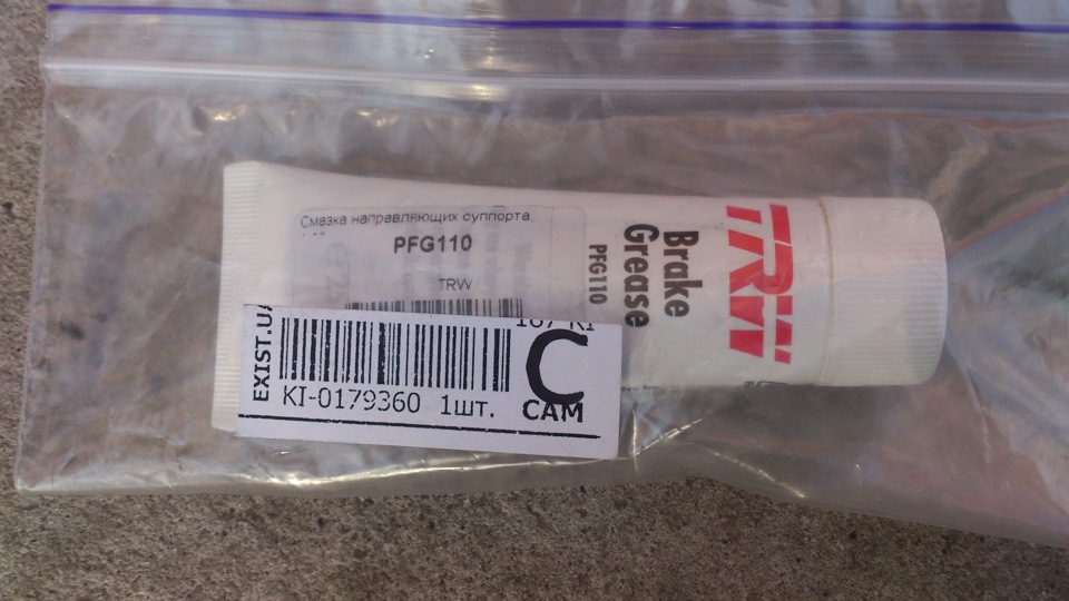

советую TRW PFG 110
очень понравилась. Это универсальная синтетическая паста (похожа на SLIPKOTE 220R) для направляющих, манжетов,поршней (совместима с тормозными жидкостями). Неккоторые даже юзают как противоскрипную.

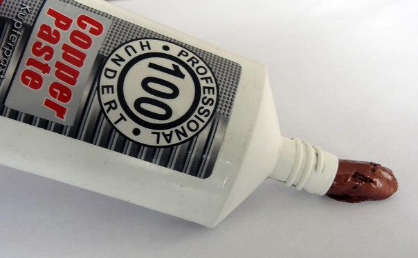

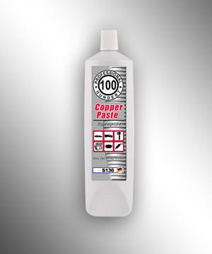

после покупки авто год ездил с ужасным стуком в супортах
на СТО смазали направляющие медной пастой PROFESSIONAL HUNDERT
сказали хватит на пол года (max год)
так я ездил без стуков 5 лет, пока полностью не перебрал ходовую и заново смазал
порядок

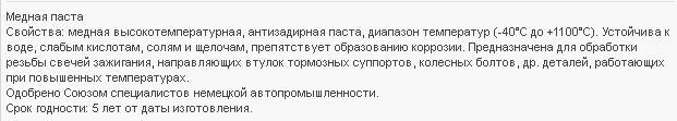

не кричи на меня :D  Я не буду тут объяснять и рассказывать то что давно сделали до меня. Достаточно написать в гугле "медная смазка для направляющих" и почитать форумы и так же посмотреть картинки. Если кратко - то медная паста можно сказать абразив, так как состоит из медных частиц и загустителя (бетонит в основном). Если не веришь - возьми нанеси пасту на крыло автомобиля и сделай круговые движения как при полировке :quotation: Будешь приятно удивлён)) Неубедительно?  Тогда смотрим таблицу по применению смазочных материалов от производителя пасты которую ты купил
http://liquimoly.ru/brake_scheme.html
ну и добавлю так же пасты от производителей:
• BMW 81 22 9 407 103, 83 23 0 305 690;
• CHRYSLER/Mopar J8993704;
• FORD/Motorcraft D7AZ-19A331-A, XG-3-A;
• HONDA 08C30-B0224M, 08798-9027;
• LAND ROVER RTC7603, SYL500010;
• MAZDA 0000-77-XG3A;
• NISSAN 999MP-AB002;
• SUZUKI 99000-25100;
• TOYOTA 08887-80609;
• Volkswagen/Audi G 052 150 A2;
• Volvo 1161325-4;
• ACDelco 89021537 (10-4022);
• Federal Mogul F132005;
• FTE Automotive W0109;
• Stahlgruber 223 1712, 223 1729;
• TRW Automotive PFG110.

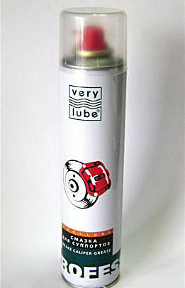

Для пальцев суппорта брал "VERYLUBE Смазка для суппортов" http://xado.ua/smazki/smazki-dlya-napravlyayushchih-supportov/smazka-dlya-supportov
вот она кстати мне очень не понравилась. После нанесения спустя время становится очень густой (зато пахнет клубничкой) :D ,через пару месяцев она начинает коксоваться,и движения суппорта становятся затруднительными. Валяется такой баллончик в гараже,могу Киевлянам презентовать для теста)
https://lanos.com.ua/topic/89855-smazka-dlya-napravlyayuschih-supportov/#findComment-1997026
Полностью поддерживаю,смазка полное "Г",деньги на ветер
Таки да и я убедился что "VERYLUBE Смазка для суппортов" полное "Г", коксуется спустя некоторое время зараза в итоге не выполняет своей прямой функции. Сменил на SLIPKOTE 211-R так как SLIPKOTE 220-R (с 01.01.2012 года была снята с производства), обе смазки отличаются только вязкостью, SLIPKOTE 211-R менее вязкая по классу NLGI - 2,  SLIPKOTE 220-R была по классу NLGI -3.

Полтора года пользования "TRW Automotive PFG110.". Вчерась менял колёсья))) для осмотра выкрутил одну направляющую, смазка присутствует, консистенцию не поменяла. Последний раз смазку наносил перед зимним сезоном. Тюбик еще не закончился

3 часа назад, G. mehanik сказал:
Хорошая, правильная смазка для пальцев. У некоторых автопроизводителей она оригинальная.
