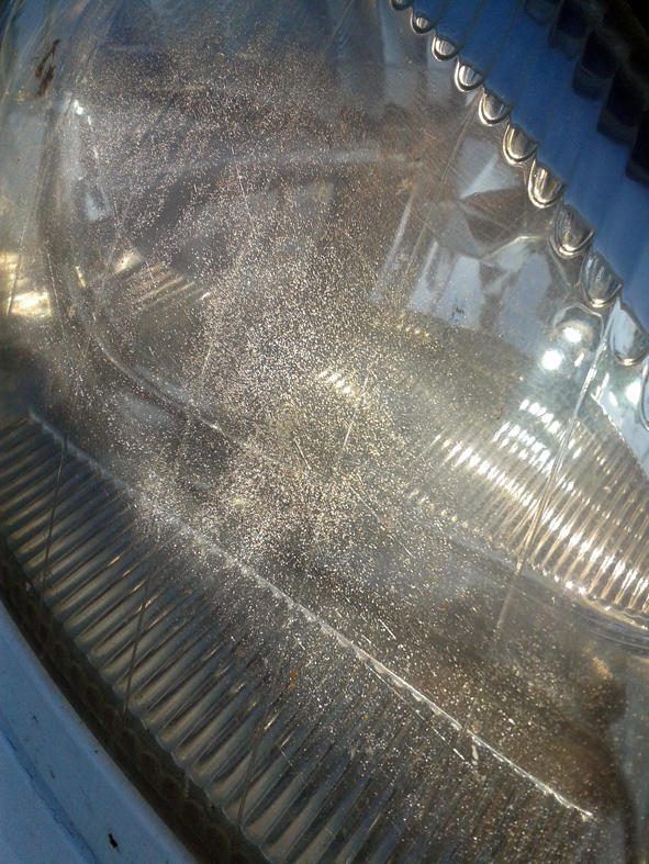

Что-то со стеклом фары.
При включенной лампе стекло фары выглядит - см. фото.
1. Думал, что это влага. Но она не испаряется.
2. Повозить тряпочкой по стеклу изнутри - эффекта не дало.
3. Это проявляется только при включенной основной лампе. При включенном габарите практически не видно, при выключенном свете фары одинаковые вообще.
4. Эффект был очень слабо заметен при покупке машины (думал - влага и высохнет). Со временм (прошло 2 года) - усугубился до вида как на фото. Фаре 10 лет. Вторая нормальная, но ее меняли.
Это лечится или труп и только замена?

поройся в инете по кодам, найди и купи новые стекла фар, заменить не так уж и сложно.

Это внутренние микротрещины от старости и воздействия УФ. Лечится заменой стекла. В принцыпе ни на что кроме эстетики не влияет. Ну может 10% светового потока забирает, у меня свет стал чутка лучше после замены стёкол.
