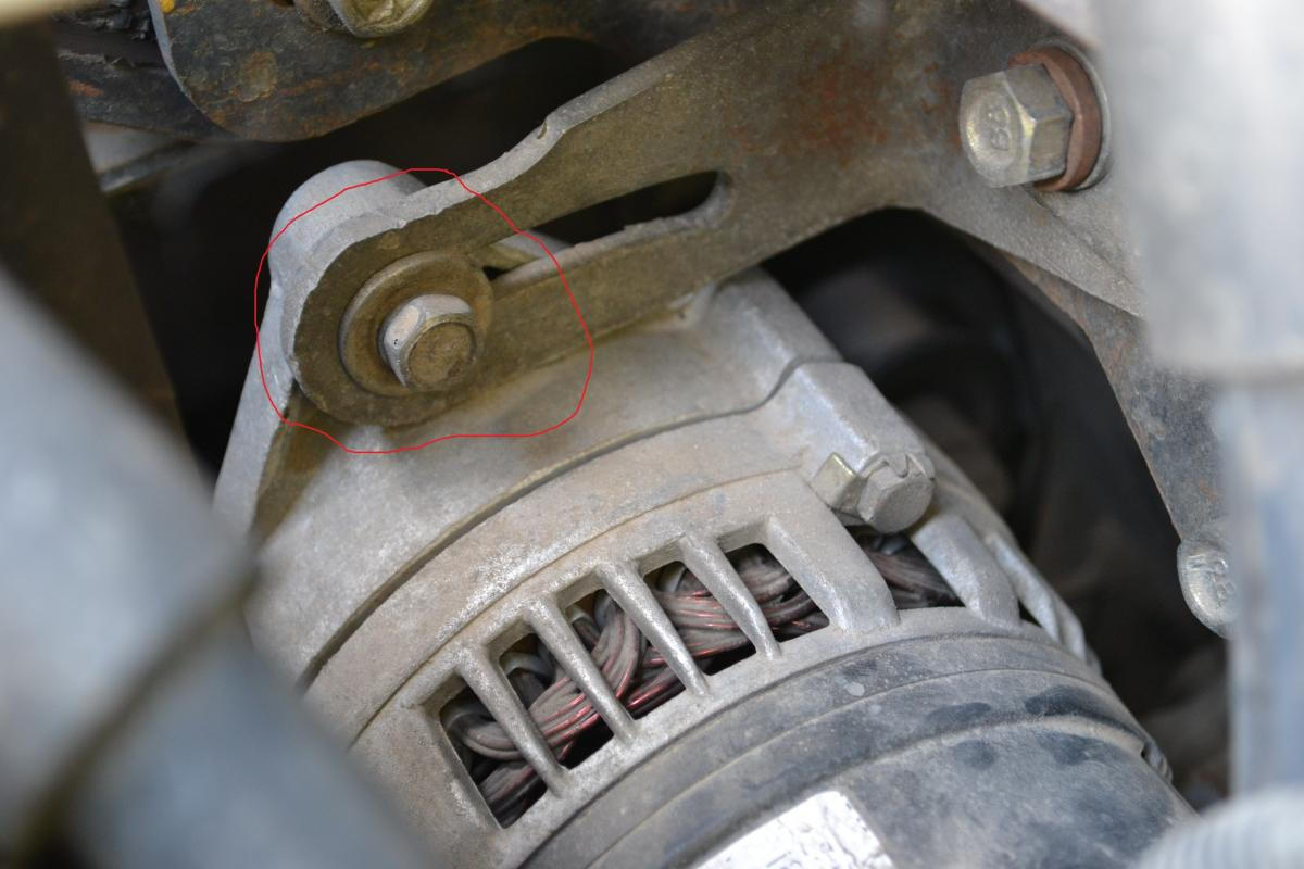

Предстоит замена ремня генератора. Новый уже куплен. Скажите достаточно ослабыть вот этот болт? (на фото обозначен красным) или как то по другому? Спасибо.

Достаточно! Потом передвинуть генератор для ослабления ремня, аккуратно снять ремень, поставить новый. все.
Возможно придется аккуратно надеть новый - главное чтоб без перекосов. В смысле чтоб не перекрутился при установке - а то встречал такое))) через 50 км ремень превращается в тряпку))))

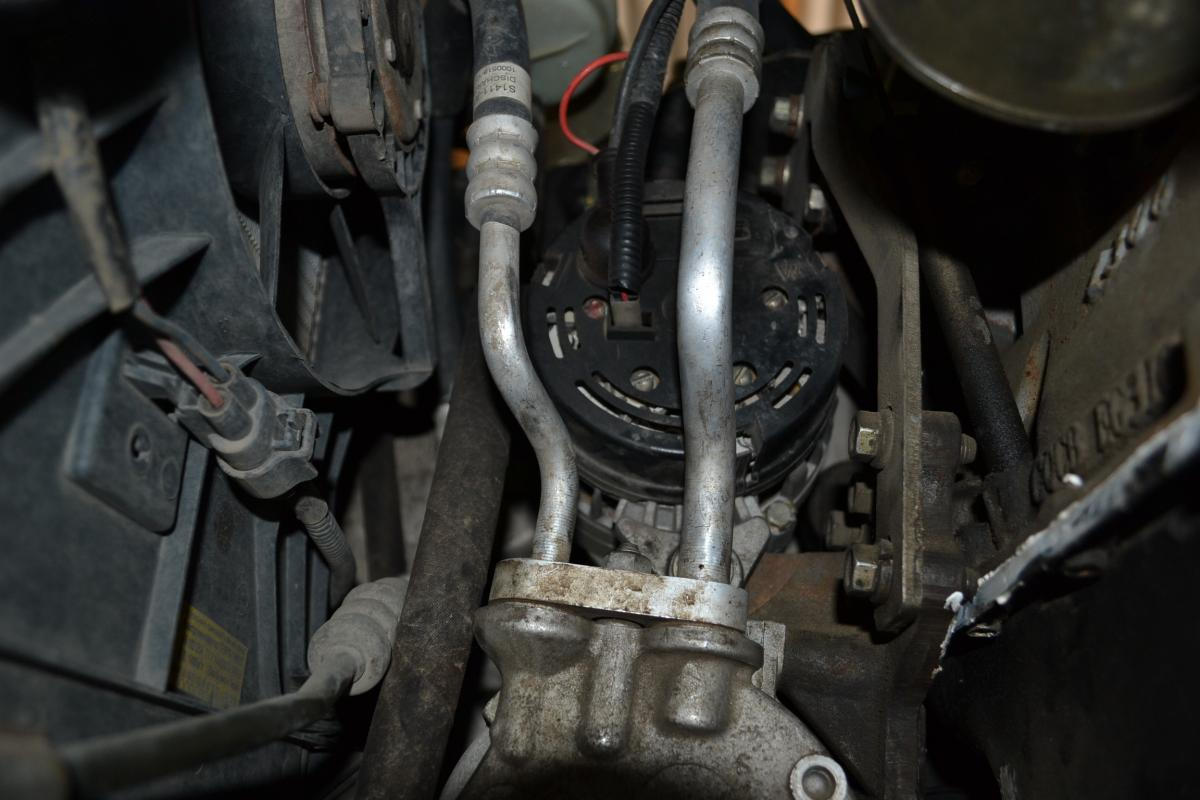

Так в тому то і проблема, що нижній болт я відкрутити не можу. Там компресор кондея.

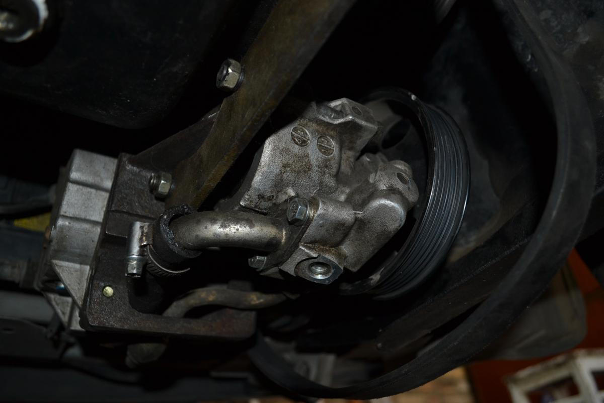

 в мене теж компресор...можливо плита трохи не така (машина була без кондиціонера - я потім ставив кондиціонер)...спершу був кронштейн а потім я замінив його на плиту з кріпленням для генератора і компресора...

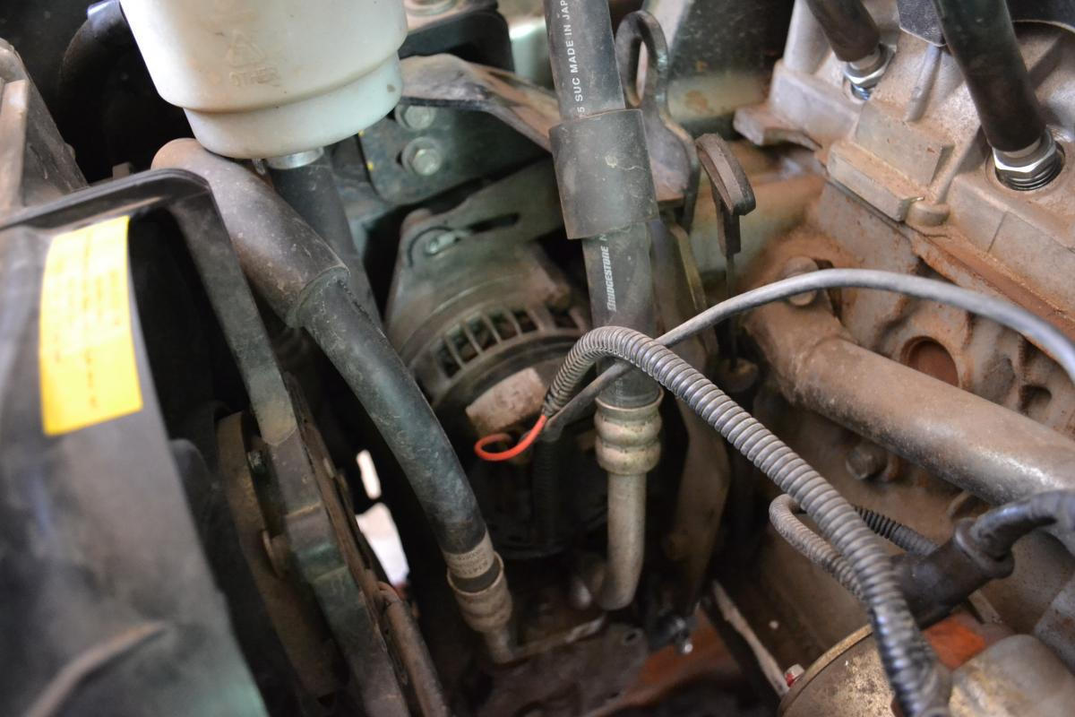

ось сьогоднішні фото...

З обох боків не виходить. Подивіться фото...

Не знаю, у мене навіть близько не виходить до нижнього болта дістатить. Хіба що знімати компресор. Але цього роботи не буду. Може хтось вже робив подібну процедуру. Сенс 2011 року з кондеем и ГУРом. Місця зовсім мало.

мда...в мене інший компресор...ось мій:
http://lanos.com.ua/gallery/image/3207-kompressor-konditcionera/
там ще 1й варіант плити...зараз плита як у вас...а от патрубки виходять інакше

Так бачу. У Вас місця більше. У мене від нижнього болта гени до патрубка сантиметра 2!!! не більше. Туди нічим не залізиш. А взагалі в шоці. Всі руки собі сьогодні обірвав.

Все. Ремень поставлен сегодня утром. Тянули вдвоем с батей. При помощи стамески и еще накинули веревку. Машину не катали. Стал, как родной. Думаю теперь на долго хватит. БРТ говорят хорошие ремни. Прокатался немного - все ОК. Единственное, что это верхний болт генератора до половины стал. Натяг вроди норма. Незнаю пробовать ли до конца этот болт нужно дотягивать?
на положення болта на розрізі дуги уваги не звертай - головне щоб ремінь був нормально натягнутий...подивись що пише мануал про натяг ремня (яке має бути провисання при надавлюванні на ремень)...з часом ремінь буде розтягуватись от і підтягнеш його і болт дійде до крайнього положення як на фото...
