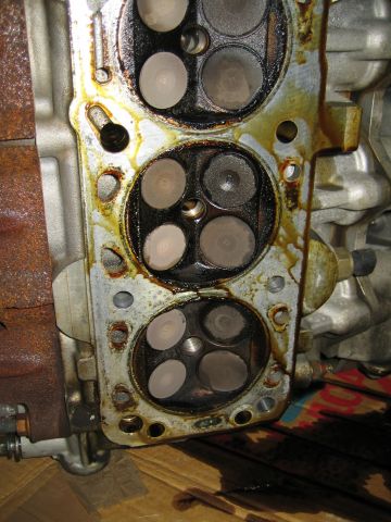

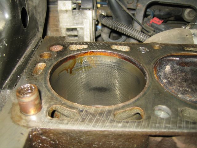

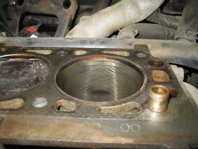

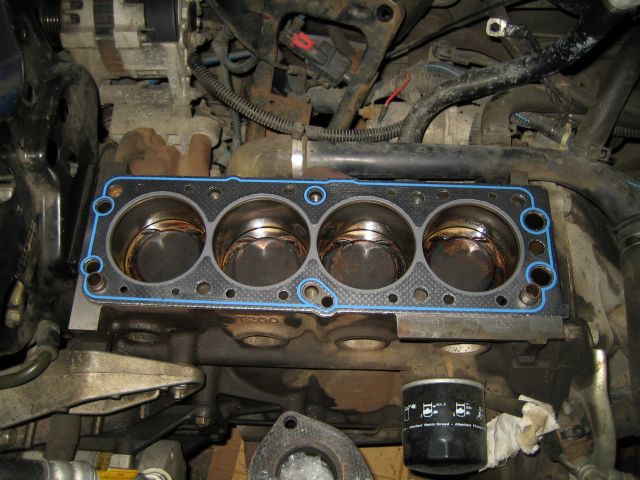

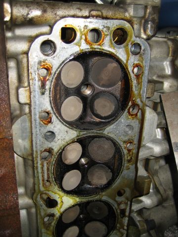

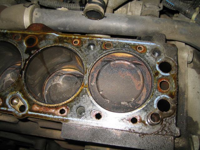

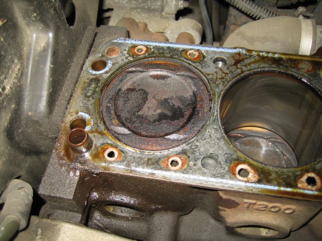

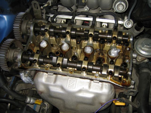

Разобрал движок, оказывается течет не возле маслоканала а по бокам (или спереди-сзади если быть точным) двигателя. Прокладка как-то раздавлена по бокам и пропускает масло со сливных каналов головки.
Вот что под крышкой (картинки кликабельные)
Вот прокладка
Вот износ блока. Ступенька сверху не ощущается, глазами все выглядит лучше, это вспышка так высвечивает дефекты. Видно потертость хона в месте перекладки поршня.
Плоскость головки разными линейками намеряется по разному, но склоняюсь к завалу плоскости справа спереди (если смотреть на двигатель спереди машины). Там кстати почти сразу после покупки начал течь атифриз.

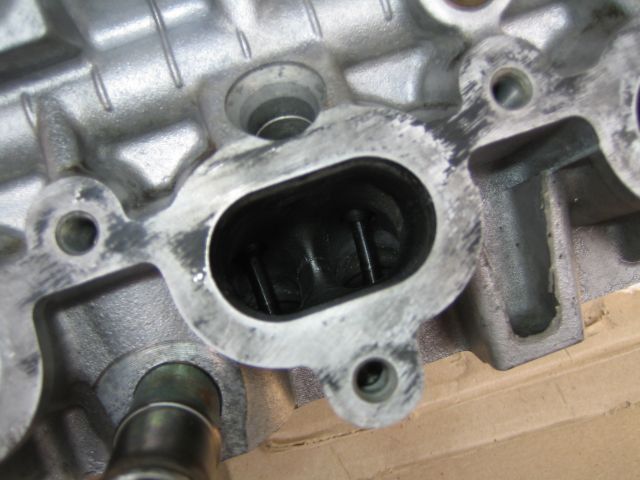

Отвез головку на профилактику, обнаружили приличных износ направляющий выпускных. Фаски не очень, есть меленькие очаги прогорания. Нормальная линейка показала кривизну плоскости (если положить камерами сгорания вверх, то середина выше краев где-то на 0.1 мм).
https://lanos.com.ua/topic/89695-zamena-prokladki-gbts-na-a16dms/#findComment-2015675
Расскажу тут, что из всего этого получилось.
Сфрезеровали с головки 0,11 мм (не знаю конечно какой точности у них станки, но именно так сообщили). Заменили направляющие выпускных клапанов, сальники клапанов (Elring 165.560), прирезали и притерли клапана, счесали фаски на впуске, которые образуются от перехода литого канала в фрезерованный на выходе в камеру сгорания.
Вот счесанное, светленькое, просматривается
Была заменена прокладка ГБЦ (Elring 167.621), болты ГБЦ (GM 94501031), сальники распредвалов (GM 94580413), прокладки коллекторов (GM 96184840 - выпуск (металлическая), GM 96352947 - впуск (паранитовая?)). Так же заменил пассивный ролик ГРМ, а то тот что был уже был сухой и шуршал при прокручивании (проехал около 40т.км).
Так же разобрал, промыл и заправил все гидрокомпенсаторы (муторная очень работа, я вам скажу...), почистил коллектора, дроссель.
По результатам машина стала работать очень приятно. Пропали практически все подергивания и подвисания оборотов, хотя ни фильтры ни свечи ни провода не менялись. Так что если мотор работает немного "не так", то возможно это механическая проблема, которая не решится чисткой лямбда-зонда или заменой проводов свечей :)
