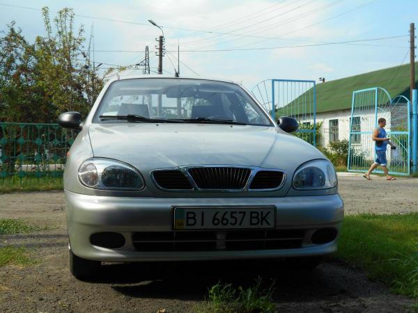

ну вот моя ласточка
С бортовиком, давай фото автомобиля
фотки выкинул
post-67930-0-21595400-1434460898_thumb.j
post-67930-0-86695400-1434460923_thumb.j
post-67930-0-98796800-1434460974_thumb.j
https://lanos.com.ua/topic/89665-bortovoy-zhurnal-lanos-14-2007/#findComment-1998184

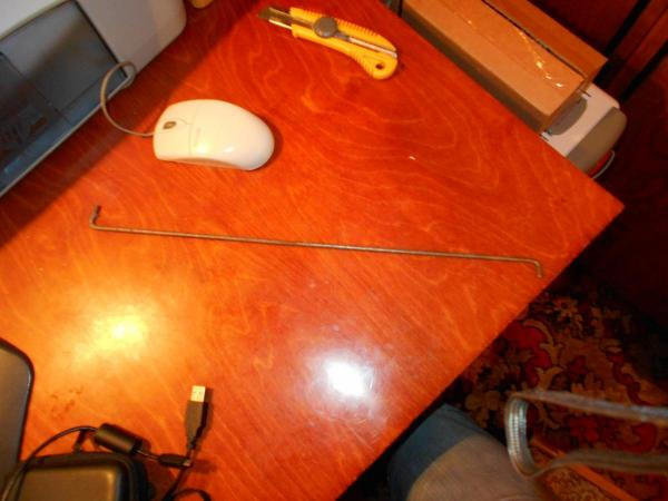

ААА вот еще что. Менял недавно сетку которая внутри бензонасоса расположена. Предварительно изучив тему в разных источниках решил пробовать сам. Купил уплотннительное колечко бензонасоса и собственно саму сеточку. Как оказалось в продаже имеется два вида этих сеточек. Одна с большим штуцером а одна с меньшим. Та что с большим видать идет еще на корейские ланосы. Я предварительно не разбирал бензонасос чтоб посмотреть какая именно сетка у меня установлена так что купил обе. менять думал уже давно и покупал еще прошлым летом по 15 грн. Также был заменен датчик уровня топлива. вернее только его пластинка и поплавок. Покупался тоже в прошлом году за 120 грн. Сейчас выкину фотки, мож кому надо будет номера. фоток самой сетки я не сделал но фото датчика имеется
https://lanos.com.ua/topic/89665-bortovoy-zhurnal-lanos-14-2007/#findComment-1998295
Вот тот крючек я использовал для того чтоб достать внутренности бензонасоса из колбы в которой он расположен. Вопреки распостраненному мнению проблем это никаких особо не вызвало. его я изготовил из сварочного электрода с которого счистил обмазку и загнул концы. Там единственный косяк это после извлечения колбы из бака слить с нее с поллитра бензина

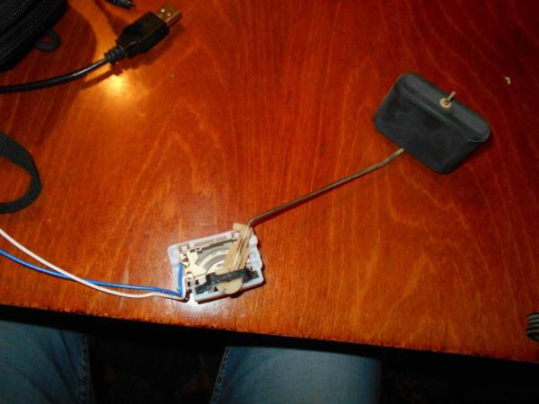

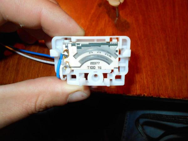

я правда рещил при замене датчика уровня топлива не выдергивать провода из колодки а просто перепаял пластинку на старые провода чтоб не заморачиваться. на фото видно потертости на дорожках. Из за этого на малом остатке топлива стрелка падала.
ну и сам датчик в сборе
post-67930-0-63399500-1434482381_thumb.j
https://lanos.com.ua/topic/89665-bortovoy-zhurnal-lanos-14-2007/#findComment-1998298

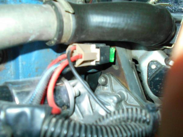

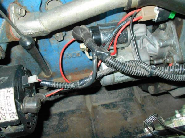

В прошлом году также имелась проблемма со втягивающим реле стартера. Косяк заключался в том что оно не срабатывало  в жару. По моей версии дело было так. В жаркую погоду когда темнпература ож поднимается при остановке двигателя получается местный нагрев возле датчика температуры который расположен в головке блока. Если заглушить двигатель и попробовать включить зажигание минут через пять то сразу же включится вентилятор охлаждения. Так вот пока работает этот вентилятор, втягивающее реле стартера недотягивает сердечник чтоб замкнулись контакты стартера. Эта проблемма была решена установкой дополнительного реле прямо возле самого стартера. Релюшку взял самую обычную какие используются для включения света например в ВАЗах.
post-67930-0-68495400-1434485715_thumb.j
post-67930-0-17835600-1434485743_thumb.j
https://lanos.com.ua/topic/89665-bortovoy-zhurnal-lanos-14-2007/#findComment-1998314
Кстати само втягивающее также было поменяно тк один раз ночью склеились пятаки внутри. стартер молотил минуты две пока я не стукнул про нему случайно попавшимся под руку куском кирпича. Ну небыло просто другого выхода кроме этого. Вокруг темно хоть глаз выколи и оно молотит. ни клему не снять ни чего. Все закручено наглухо. Посмотрел цену оригинального втягивающего = 450 грн. Нашел польский аналог за 150 грн. Заказал. Когда получил посылку даже удивился. Оно по качеству исполнения даже лучше чем оригинал. Уже два года полет нормальный. Говорят что подходит еще втягивающее от шкода фабия, но я его не искал и цену не уточнял.

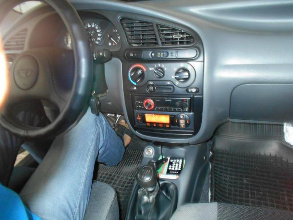

хотя не все еще перечислил. также установил себе бортовой компьютер multitronics sl 50 gazel. устанавливал и подключал самостоятельно по прилагаемой схеме. впихнул его вместо карманчика что под магнитолой. так как там место чуть уже чем 1 din то пришлось срезать рамку магнитолы внизу. а в целом получилось очень даже культурно. питание брал от разьема подушки безопасности которой в наших авто непредусмотренно. зато колодка на нее свободно болтается под торпедой и на нее приходит +12В при включении зажигания. все остальные провода согласно схеме втулил в диагностический разьем. позже выложу фото.
https://lanos.com.ua/topic/89665-bortovoy-zhurnal-lanos-14-2007/#findComment-1998431
также подключился к проводу датчика уровня топлива в колодке номер которой уже не помню по моему с201 или с206, находится у левой ноги водителя там где блок салонных предохранителей. провод белый с черной полосой.
Блок двигателя покрашен в синий цвет. обычно так делают когда капиталят двигатель, у ВАЗ например. Мож я ошибаюсь?
https://lanos.com.ua/topic/89665-bortovoy-zhurnal-lanos-14-2007/#findComment-1998988
Вообще конечно красят при капиталке синим но, это заводская окраска блока. я под капот ланос 1,4 у знакомого заглядывал. там тоже синим крашено.
