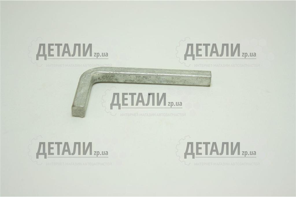

2. Ключ квадрат на 9 (не раз встречал что может попадаться отверстие на 8 или на 10, но у меня стандартное как в мурзилке на 9)

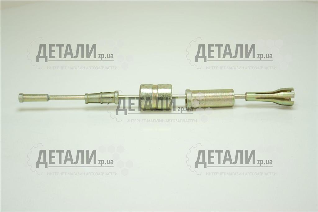

3. Очень не помешает съемник сальников клапанов (я делал без него плоскогубцами - не очень удобно, но можно).

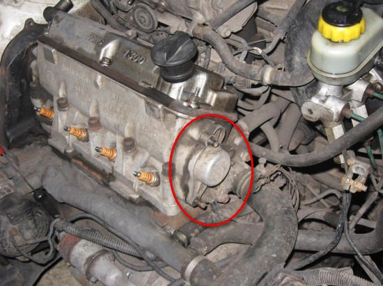

2. Прокладка улитки - каталожный номер 245.1016024 .

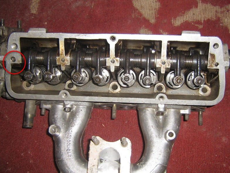

1. Снимаем клапанную крышку.

6. Откручиваем 3 болта крепления улитки вместе с креплением модуля зажигания (модуль снимать не нужно) и снимаем её:
post-11841-0-56038300-1431932617_thumb.j
Освобождается доступ для снятия оси коромысел.

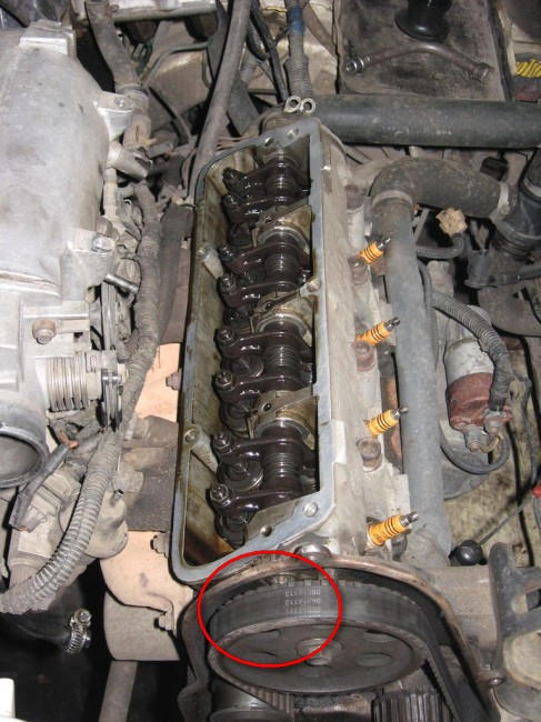

7. Покрутив вывешенное колесо, совмещаем отверстие в шкиве распредвала с пробкой оси коромысел:
post-11841-0-84453900-1431931757_thumb.j
8. С помощью квадрата на 9 откручиваем пробку оси коромысел. пробка сидит плотно. по этому я использовал ещё вороток с головкой на в виде рычага.

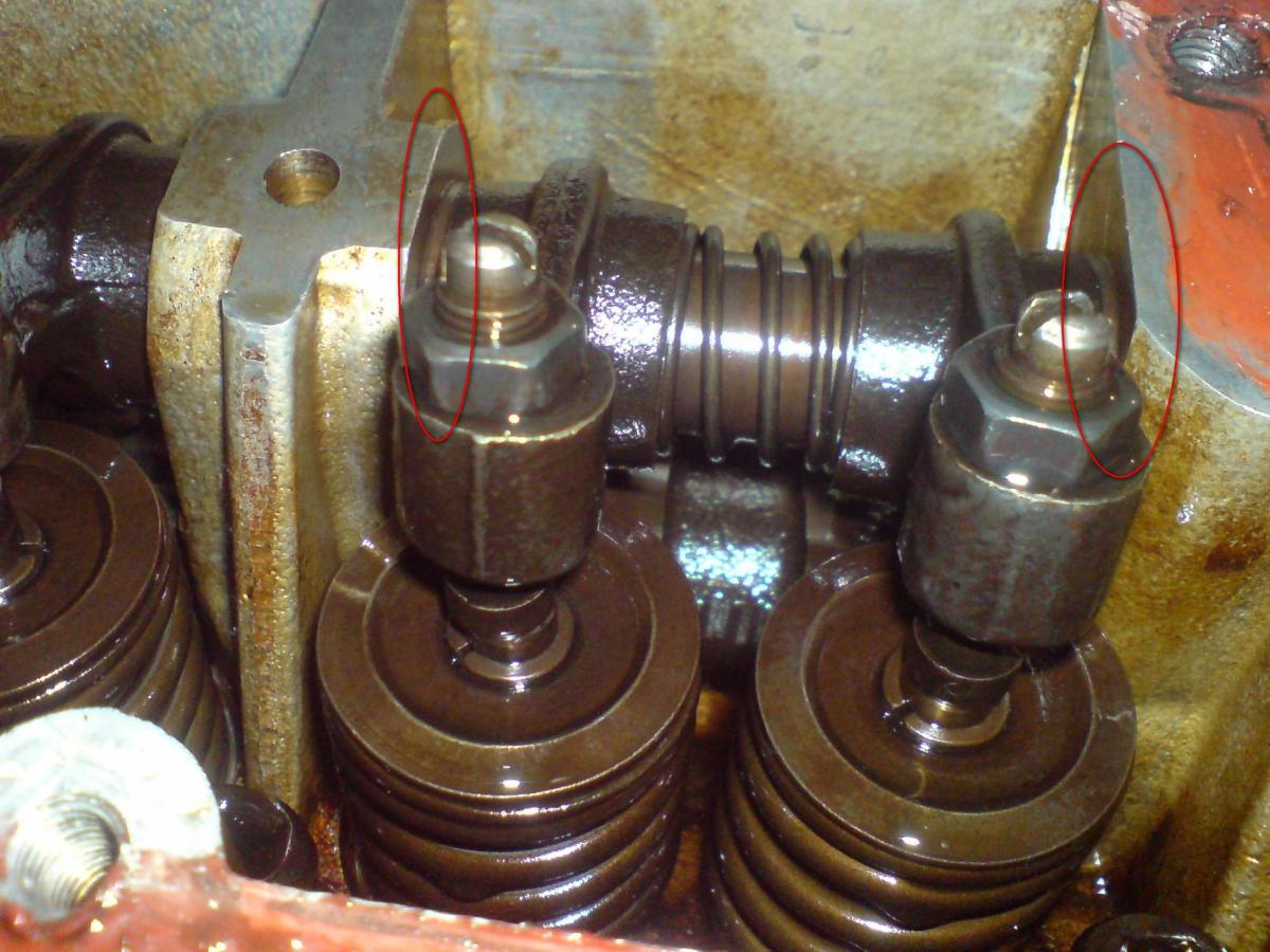

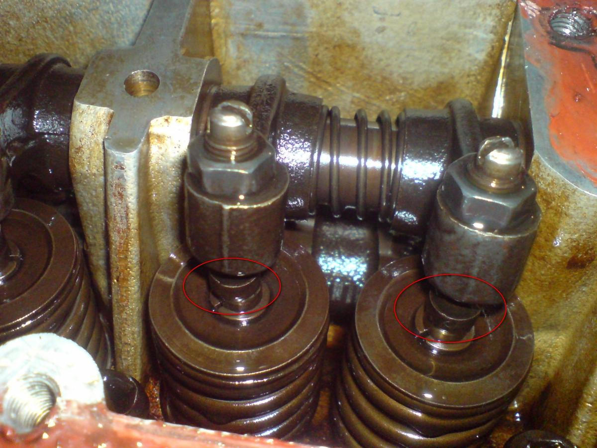

10. Ослабляем регулировочные винты клапанов, и вынимаем аккуратно тарелки регулировочных винтов (вот на этом этапе очень поможет магнит, чтоб не уронить тарелку в масляные каналы ГБЦ. Для удобства можно смещать коромысло по оси в сторону пружины:
post-11841-0-92031400-1431932436_thumb.j
Важно!!! С этого момента нужно подготовить место чтоб складывать все детали по порядку в соответствии с клапанами - так как ставить их нужно на тоже место где были сняты!!!
Начинаем складывать все детали по порядку по месту снятия чтоб не перепутать с какого клапана какая деталь.

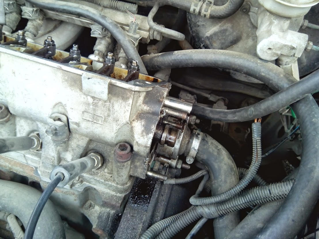

11. Откручиваем штопорный винт оси коромысел:
post-11841-0-52277000-1431931779_thumb.j
Когда ось ослаблена - начинаем её вынимать в сторону КПП:
post-11841-0-93489300-1431931767_thumb.j
Важно! во время сдвигания оси, аккуратно ловите тарелки осы коромысел, могут падать. Тут очень поможет опять магнит:
post-11841-0-53159100-1431931789_thumb.j
12. Снимаем все коромысла, и складываем все в порядке как они были.

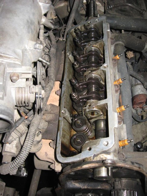

- ставим поршень клапанов которые будем рассухаривать в ВМТ. Очень хорошо видно через свечное отверстие! И отверткой подпираем клапан который будем рассухаривать. также прекрасно видно клапана через отверстие.
Вместо отвертки рекомендуется использовать штырь из мягкого метала. Но если Вы не будете стучать по клапану, то в этом случае хватит отвертки. Нужно чисто для подстраховки.

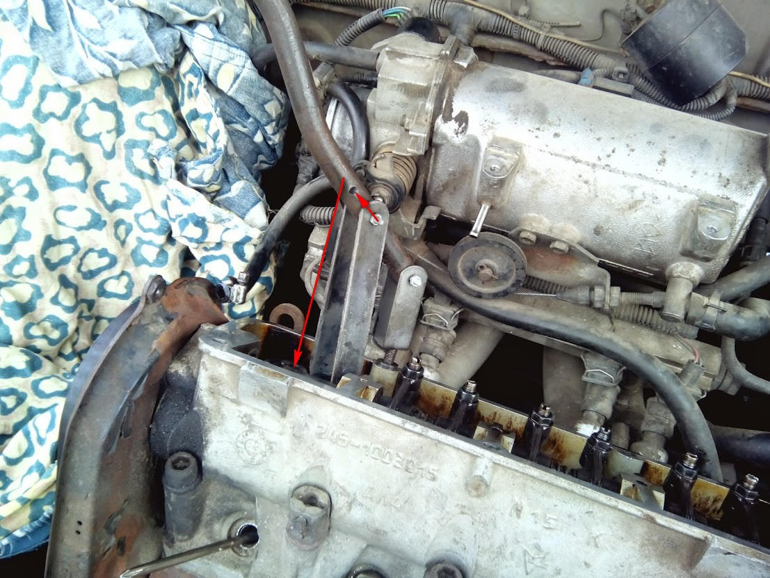

- снимаем верхнюю тарелку клапана, две пружины и нижную тарелку клапана.
 - все у нас виден сальник клапана:
14. С помощью съемника сальников снимаем сальник - сначала снять пицетом пружинку. а потом уже сальник. Я это делал плоскогубцами - не удобно - но можно.
15. С нового сальника снимаем пружинку, смазываем рабочую кромку маслом и пальцами ставим на посадочное место. В нормальных комплектах МСК идет даже направляющий колпачок - ставим колпачок на клапан, и одеваем сальник:
16. Берем длинную торцевую головку на 12 и легкими ударами прессуем сальник на место.
