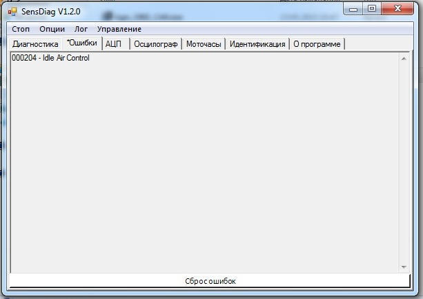

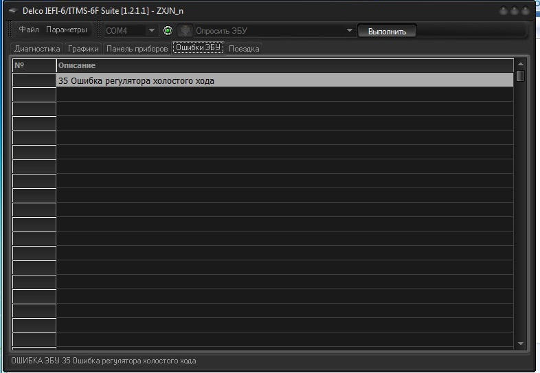

добрый день соратники )))) сегодня подключил ноут к ланосу и две разные программы, а именно Sens Diag и Delco выдали разные ошибки. Sens выдал ошибку 00204-Idle Air Control, а  Delco ошибка 35-ошибка регулятора холостого хода. При этом обороты держаться в пределах 1000-1100 оборотов и не падают. Снимаю разъе с РХХ на заведнной ашине и ниче не происходит, как работала так и работает, при это чек не загорается. Мож кто с таким сталкивался, а то поиском ниче не нашел. фото ошибок прилагаю

У Вас судя по профилю Ланос... в данном случае sensdiag показывает некорректно ошибку.
А вот у по Delco видно проблемы с РХХ или с проводкой  к нему. Поменяйте РХХ (можно попросить у кого-то с рабочей машины.

Тогда пробуйте подкинуть заведомо исправный ну или хотя бы сравнить сопротивление выводов  AB и CD , отключенного РХХ, должно быть одинаковым, также не должно быть КЗ. На сканере после перегазовки посмотреть отрабатывает ли РХХ (меняет шаг). Поискать потертости жгута и окислы на разъемах. Также не следует исключать некоректное отображение ошибки программой при случае попробовать другой сканер.
https://lanos.com.ua/topic/89497-oshibka-35-i-204/#findComment-1986952
сегодня снял РХХ и замерял сопротивление, между АБ - 50 Ом, ЦД - 51,1Ом. сопротивление в пределах нормы. потом сделал самодиагностику, джеки чан выбивал код 12, т.е. все в порядке, ну а потом подключил ноут и Делко никаких ошибок не показал. мистика
