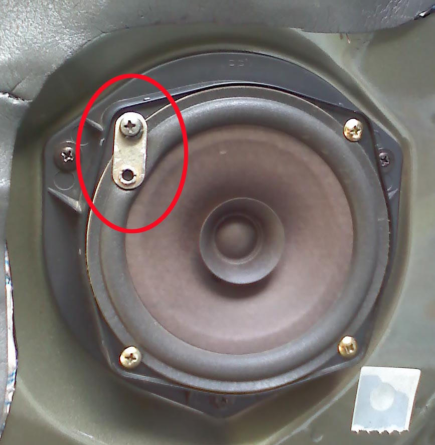

Очень неожиданное в динамике передних дверей
Как я уже писал на форуме, начал хрипеть и перестал работать, местами работал но с хрипом, динамик левый передней двери. Динамики стоковые ещё польские авто 9 лет, Сенс. Пропаял я контакты опять - не помогло, и случайно нажал на диффузор и о чудо всё при нажатом состоянии работало и очень качественно. Внимательно изучив просторы интернета, а затем сам динамик, увидел "нежданчик" в виде какого то насекомого, которое отложило личинку прямо с внутренней стороны диффузора динамика,  оно же проело стык, видимо там уже дырочка образовывалась и ранее вот оно и лезло туда, этим нарушивши диффузор, что привело к порче динамика. Разбирать и клеить мне в "облом" - поступил просто, прилагаю фото, я просто "прижал" вот этой запчастью ... и всё.  Бюджетно и просто. Звучит замечательно, вроде даже низы добавились.

диффузор и магнит имеют четкую соостность....тоесть одна осевая у них ....если насекомое там что-то отложило  - выбросьте динамик и купите новый....так как вы починили - динамик не имеет полного хода...хотя какой там ход на тех динамиках.....а вобщем я б поменял..очень приятно удивитесь поставив не стоковые динамики как у вас фронт заиграет..и желательно компонентный фронт

низы прибавились из-за того что вы прижали пожвес диффузора, подвес стал более жестким.
еще можно пропитать диффузор если он бумажный, жесткость диффузора тоже низы прибавляет.
