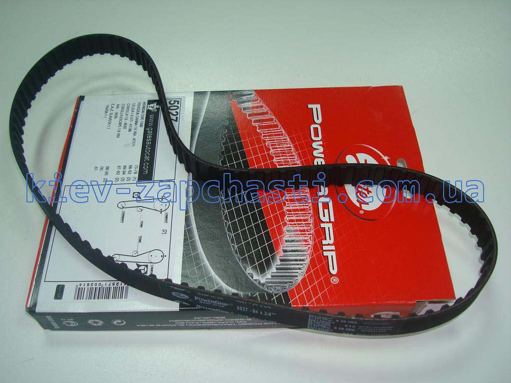

Ремень распредвала вот;
https://lanos.com.ua/topic/89388-remen-generatora-sens/#findComment-1981014
