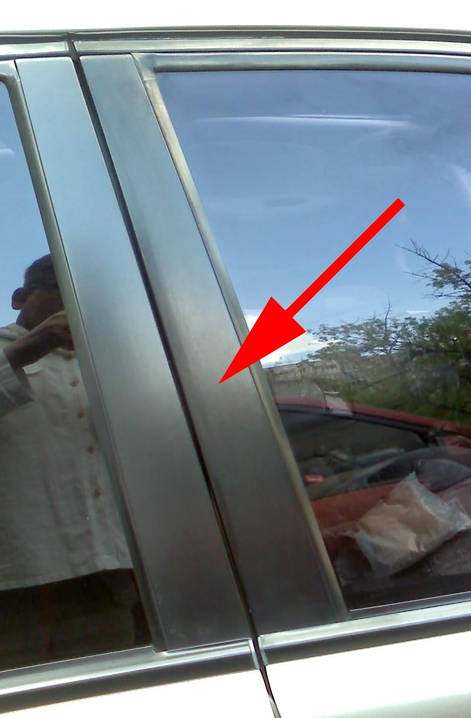

Привет всем! Ребята и девочки, а подскажите плз, как снять вот эту накладку, что на фото, на передней двери, вроде всё понятно, но ломать не хочется. Мне кажется, что там в ней сидит огромный СВЕРЧЁК! Спасибо.

Очень просто - отогни резинку на самой двери с внутренней стороны - и ты увидишь саморезы, которыми крепится данная пластиковая накладка.
Я себе менял по причине того что лопнуло одно крепление - ничего сложного.

Точно, большое спасибо. Сейчас пойду сниму брызну силиконом и будет тишина.
https://lanos.com.ua/topic/89380-kak-snyat-plastikovuyu-nakladku-s-dveri/#findComment-1980729
В общем не снял я эту накладку, побоялся защёлки сломать. Чтобы её снять нужно отверткой видимо отгибать, а это царапать. Открутил винты, немножко отогнул с верху эту накладку и "задул" туда и в отверстия винтов спрей-силикон, скрип исчез пока что.

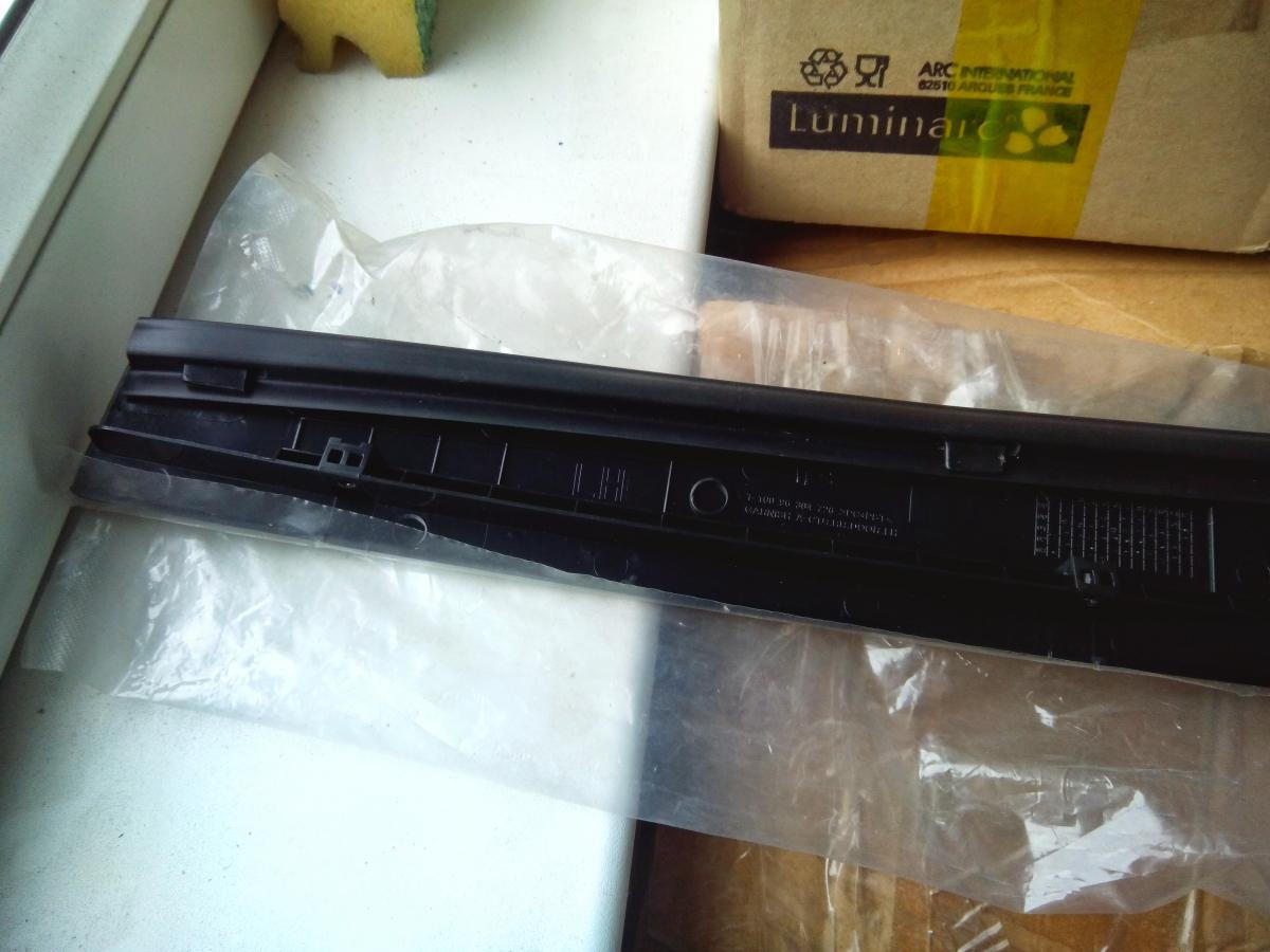

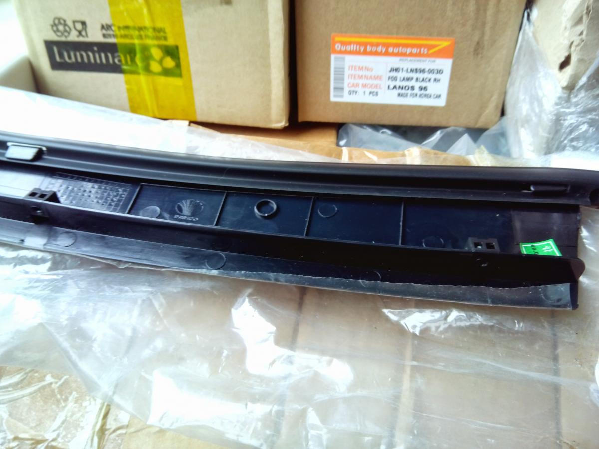

Вот фото планки надеюсь поможет. Никаких защелок там нет.

Я все так и делал, а защелки есть, посмотреть на  дверь с торца, три пластиковые защелки на ребре на том которое контачит с задней дверью.
https://lanos.com.ua/topic/89380-kak-snyat-plastikovuyu-nakladku-s-dveri/#findComment-1981099
ну правильно,эти защелки- скобки этой планки (так как с другой стороны ее держат саморезы), открутив три самореза , необходимо освободить верхнюю резинку и нижнюю (слизыватель стекла) и накладка отодвигаясь в бок скобок снимается.
