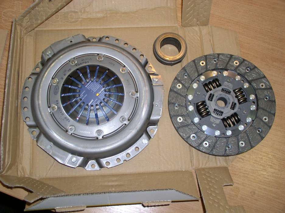

По началу диск и у меня не тарахтел.После 5000 км начал тарахтеть,сейчас 11000 пробега диска.Если бы сейчас менял диск то взял бы luk.Держал его в руках,достойное качество :ok: .И пружинки там посильнее и на виду.
Вот и я хотел брать именно ЛЮК, но на то время его небыло в магазине ..и цены ОЧень стремительно росли в верх, Взял ВАЛЕО ( помню его все очень хвалили и советовали именно его  на Ланос/Сенс).. Ну у тебя пробег то хоть есть какой то..а у меня с первых пару сотен км такое вот
Да, оно очень мягкое,эластичное, нет рывков при переключении ( возможно из за тех самых пружинок ) ... Но вот что то  с ним все таки не так .. Посмотрю на сколько его хватит

Так а шо его бороть :pieceofcake: .Валео на свалку и ставить luk.
