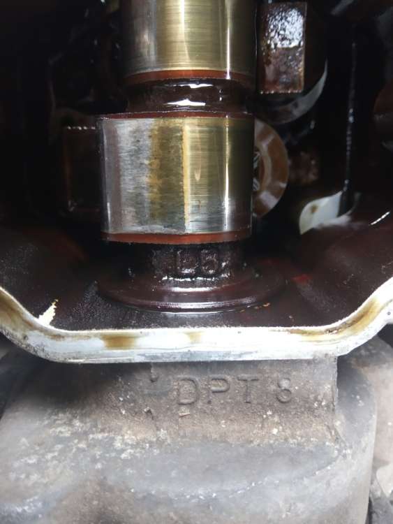

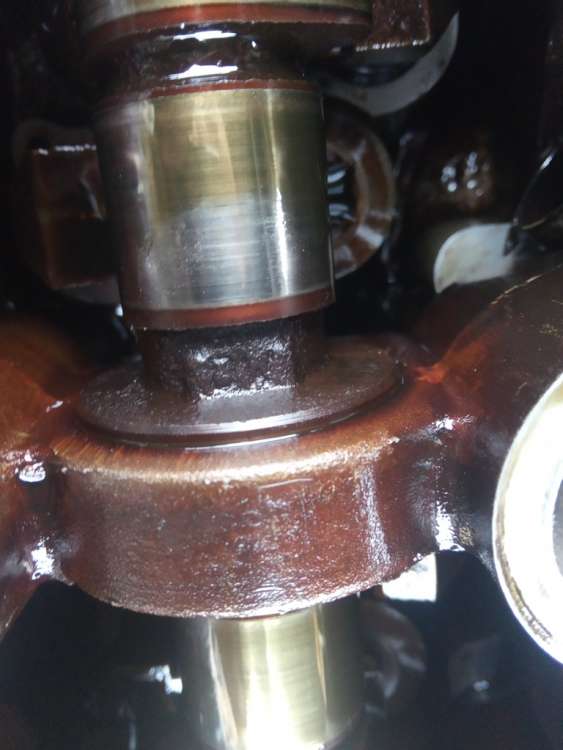

Подскажите кто разбирается По Клеймам распредвала, подозреваю у меня стоит Аналог. и выроботка как у афтора видео, из поста выше. На втором фото DW

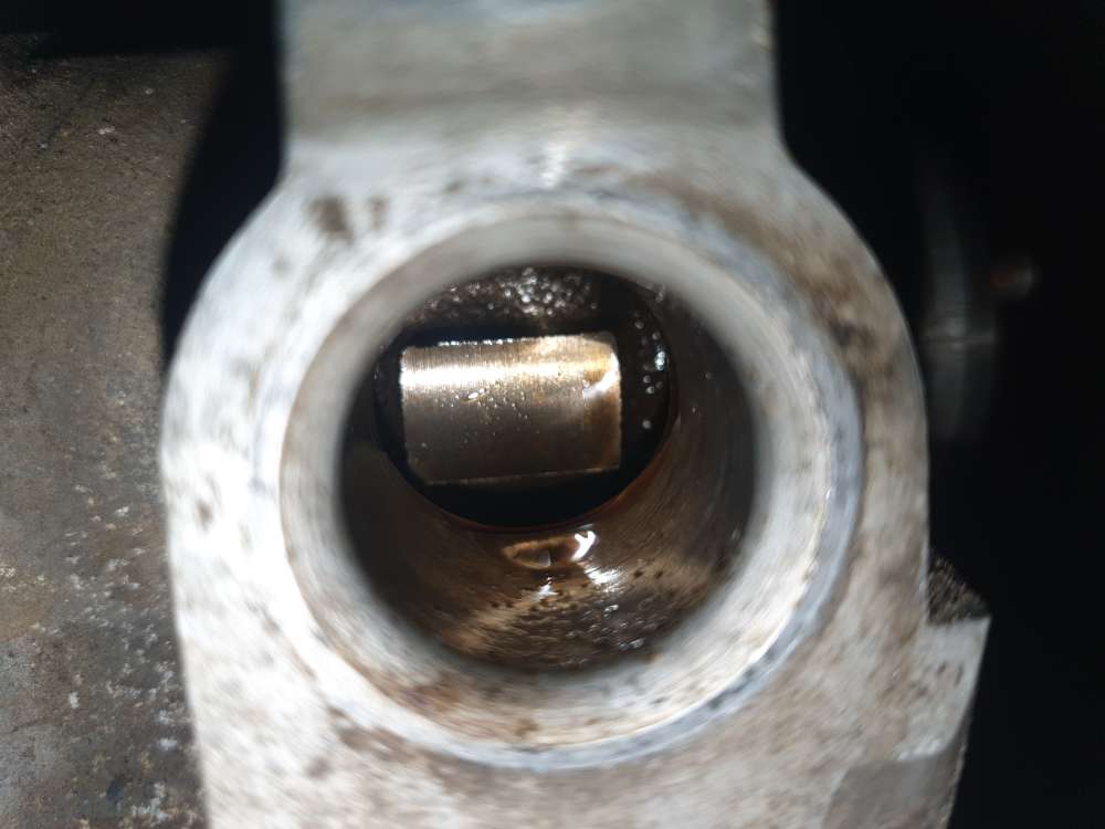

Добрий вечір. Допоможіть підібрати і знайти распредвал на заз ланос 1.5 з датчиком распредвала. Рідний тріснув пополам. Поставили (як потім вияснилося) бу з авео, двигун почав працювати не стабільно, труситися і горів чек з помилкою датчика распредвала. На авеовскому распредвалі була не така мітка під датчик распредвала - півкругла, а на рідному який стояв - прямокутна. Знайшов інший распредвал (продавець сказав що це саме він) - проблема повторилася. Датчик распредвалу поміняли, проводку передивилися, мітки перевірили. Що робити, куда копати?
на фото рідний распредвал
