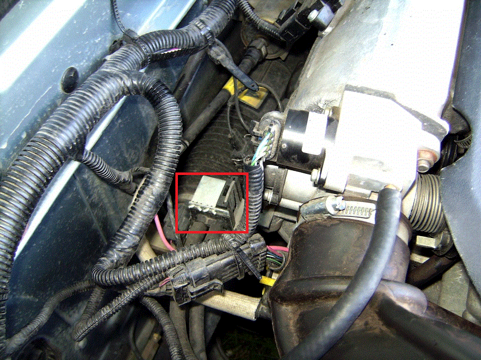

Помогите! Что за датчик
Подскажите, что за датчик, и куда присоединяются от него шлангочки. У меня та что слева никуда не подсоединена

 эклектромаг. клапан абсорбера паров топлива

Спасибо, но я не вижу куда подключить шлангочки. А именно ту, что слева

Один конец к впускному коллектору второй к трубке идущей в бак.
https://lanos.com.ua/topic/89286-pomogite-chto-za-datchik/#findComment-1976995
О.
Чуть не забыл.
1 - на впускной коллектор возле РХХ - его видно как раз на фото.
2 - под днищем к бензобаку.
https://lanos.com.ua/topic/89286-pomogite-chto-za-datchik/#findComment-1977016
Спасибо буду шаманить. Тему можно закрыть
