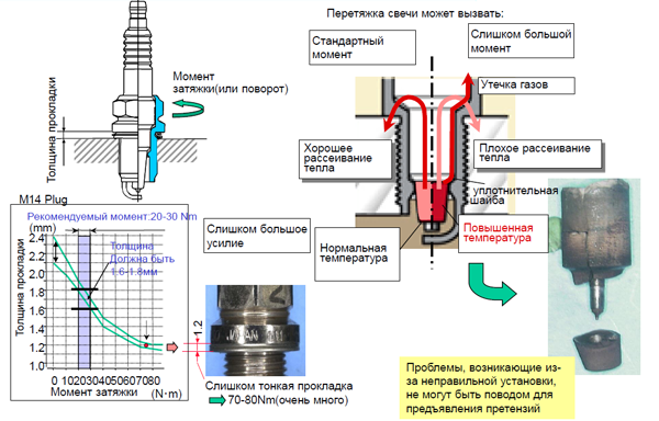

.... Обнаружил, что по крайней мере у двух из четырех изолятор проворачивается относительно металлического корпуса...
Проворачивание изолятора относительно металлического корпуса у свечей Denso говорит о чрезмерной слишком сильной затяжке свечи.
Вот что ответил представитель компании Denso по этому поводу на семинере.
«В проблеме «проворота» центрального электрода виноват только установщик свечи! И сейчас я приведу вам доказательства».
Известно, что при установке свечей, необходимо рассчитывать силу затягивания. В идеале, новую свечу надо бы ставить динамометрическим ключом, ориентируясь на силу 20-30 Н/м. В реальности, абсолютное большинство пользователей затягивают свечи «на глазок», почему-то предпочитая вкручивать их с какой-то нечеловеческой силой, достойной лучшего применения. Похожим образом люди ведут себя при прикручивании колеса после его замены, - некоторые даже прыгают на балоннике, чтобы потуже затянуть колесную гайку. На деле это больше приносит проблем, чем пользы, потому что в обоих случаях можно просто сломать резьбу. Или болт. Или свечку. Именно это и происходит, при слишком сильном «вкручивании» свечи, - она, подобно болту в ступице, сначала растягивается, а потом ломается. Но, «благодаря» тому, что чаще всего свечи с рычагом в виде метровой трубы (в отличие от болтов и гаек колес) все-таки не закручивают, совсем сломать свечу пополам, - достаточно тяжело, а вот «вытянуть» ее и порвать изнутри, - вполне даже просто. Именно «вытягивание» свечи провоцирует надлом основания верхнего изолятора, отчего он начинает свободно вращаться вокруг своей оси.
Но как показать человеку, что в ситуации со сломанной свечой виноват только он сам? Да тоже несложно!
У каждой свечи Denso есть уплотнительное металлическое кольцо чуть выше резьбы. При правильной установке с верным усилием (20-30 Н/м) оно расплющивается до толщины 1,7-1,8 мм. Абсолютно все свечи, поступившие по рекламациям с проблемой «проворота» изолятора имели толщину кольца меньше 1,5 мм. Большинство колец было расплющено до 1,2мм, что подтверждает теорию о чрезмерном усилии при установке свечей. Просто представьте себе, что уплотнительное кольцо в 1,2мм можно получить только при затягивании свечи моментом в 80 Н/м! Вот с каким усердием закручивают наши люди!
«Поэтому, - настоятельно повторил представитель Denso, - мы напоминаем вам, что момент затяжки новых свечей на двигателе должен составлять не более 30 Н/м. Большая сила сломает свечу, и не только начнет болтаться верхний изолятор. При подобных повреждениях возможно еще и разрушение изолятора центрального электрода, который может выкрошиться в камеру сгорания и в прямом смысле слова "размолотить" двигатель.»
Но как же без динамометрического ключа отмерить эти самые 30 Н/м? Оказывается, достаточно несложно, - для этого нужно вкрутить свечу «от руки», т.е. без всякого усилия, до упора, а после этого, при помощи усилителя (свечного ключа) провернуть свечу на половину оборота (6 часов). Вот и вся наука.
Кстати, особенно хотелось отметить случаи, когда приходится повторно завинчивать свечу (например, если приходилось доставать свечи для просушки). В этом случае, проворачивать свечу инструментом после вкручивания от руки допускается только на 1/12 от оборота (1 час).
Отметим, что все эти данные по усилиям и поворотам, касаются только свечей Denso.
И надо заметить, что такая проблема встречалась не только с продукцией компании Denso, но и с другими производителями, например Brisk, NGK, и так далее.

Свечи (как Бош, так и Денсо) ставил сам. Вот как достал из упаковки, взял свечную головку с воротком - так и закрутил с доворотом на 3/4 оборота. В моторе кроме меня больше не ковырялся никто. То есть, никто ничего уронить не мог. Кабеля/колпачки новые, облегают свечу плотно. Потому керамика в разломе чистая. В моторный отсек заглядываю по крайней мере раз в дней пять. Потому как были проблемы с ОЖ и маслом. Потому и заметил. Во всех случаях неисправность свечей определялась по звуку и на ощупь - стук на ХХ. Остальное можете дофантазировать сами. :)
https://lanos.com.ua/topic/89237-svechi-navernoe-uzhe-nabivshaya-oskominu-tema/#findComment-1977233
Свечи (как Бош, так и Денсо) ставил сам. Вот как достал из упаковки, взял свечную головку с воротком - так и закрутил с доворотом на 3/4 оборота. ..
Если доворачивали на 3/4 оборота однозначно перекрутили!!!
3/4 оборота, это получается 270 градусов или момент затяжки 40 Nm!!!
Для свечи зажигания это многовато. Как раз измерянная толщина уплотнительного кольца на свечах Denso
На одной чуть больше 1.5, на другой - 1.55
если посмотреть по графику и указывает на то что свечи были затянуты с усилием 40 Nm или же 270 градусов, 3/4 оборота — как следствие проворот ізолятора.
Информация не новая, учитывая, что свечи зажигания придумали давно, но получается хорошо забытая. Обычно информация по монтажу указана на упаковке свечи и каждый уважающий себя водитель полагает, что те мелкого размера «картинки» на коробочках указаны либо для «ботаников», любящих точность, либо для тех, кто даже не имеет представления как вкручивать свечи, либо для того, чтобы не сорвать резьбу в свечном колодце – «ну ведь я не первый год за рулем и чувствую ключ!»
Стандартно свечу сначала закручиваем от руки, до упора. Затем с помощью свечного ключа доворачиваем еще на 1/2 или 2/3 оборота (180-240 градусов). Если свеча уже стояла в двигателе, ее нужно затягивать с гораздо меньшим усилием. Сначала завернуть от руки до упора, а затем еще на 30 градусов довернуть (примерно 1/12 оборота).
Конеретно для Denso доворот составляет 1/2 оборота ключа (это ровно 180 градусов) для новой свечи и 1/12 оборота для уже использованной свечи с уже замятой шайбой
Конкретно по Bosch. На упаковке каждой отдельно взятой свечи изображен гаечный ключ и указан момент затяжки – 28 Ньютон на метр в дополнение указывается еще и поворот ключа на 90 градусов. Вполне реально если ее докручивать на 3/4 то изолятор может со временем треснуть.
Задеть за изолятор ключом при монтаже/демонтаже также реально если учитывать что свечи на двигателе 1,5 установлены под углом не только в вертикальной но и горизонтальной плоскости, на одном из первых плановых ТО на СТО УкрАвто мне как раз так и сломали керамику свечи во втором цилиндре пополам после чего свечи вкручиваю только сам.
