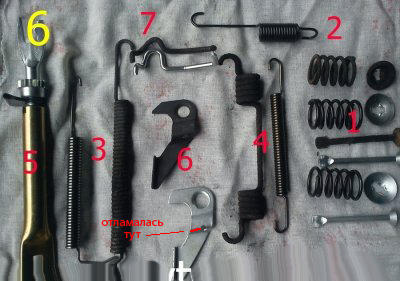

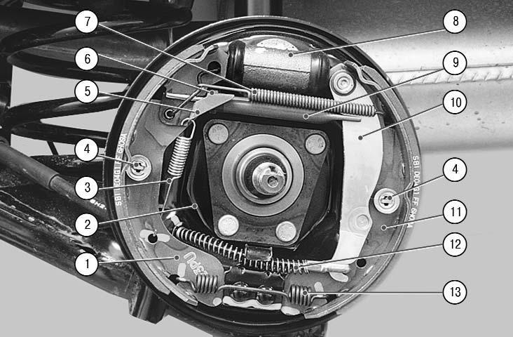

Сегодня разобрал колесо, и увидел в чем причина!
Подробнее: соскочил рычаг регулятора зазоров (номер 6 на картинке), зацепился за внутренююю поверхность барабана и отламался в указанном месте (картинку прикрепил).
Этот рычаг загнуло и терло об барабан, создавая неприятный звук!
Как понял произошло это все из-за большого люфта распорной планки (номер 9 на картинке), та часть которая заходит в тормозную колобку. Там и проскочил этот рычаг регулятора зазоров!
Значит снял эту распорную планку, молоточком постучал, что-бы уменьшиь люфт и установил обратно. Вроде работает нормально!
Но смущает то что немного надломан рычаг регулятора зазоров (номер 6 на картинке).
Реально купить его где нибудь отдельно или придется покупать весь ремкомплект ?

Дело в том что он должен быть самоподводящимся,подтягивать тросы не нужно.Это должна делать распорная штанга,вращая гаечку.Иногда резьба забивается ржавчиной,пылью и тогда это не срабатывает.
Нужно разобрать,вымыть ее,но не смазывать,забьет тогда резьбу пылью 100%.
Заодно и профилактику для подшипников сделать,свежей смазочки заложить.На моем СЕНЕ пробег уже к 400тык приближается,подшипнички еще родные койо.

Скажите пожалуйста, реально купить отдельно этот рычаг регулятора зазоров ? Или придется покупать ремкомлпект ?
