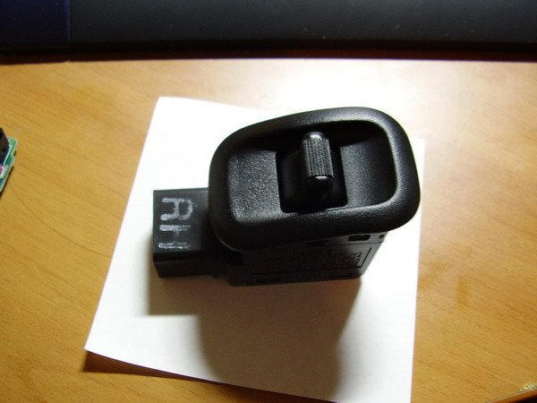

і які кнопки поставив на зад фото дай)

Кнопки родные Т 100.

Кнопка такая с таким разъемом

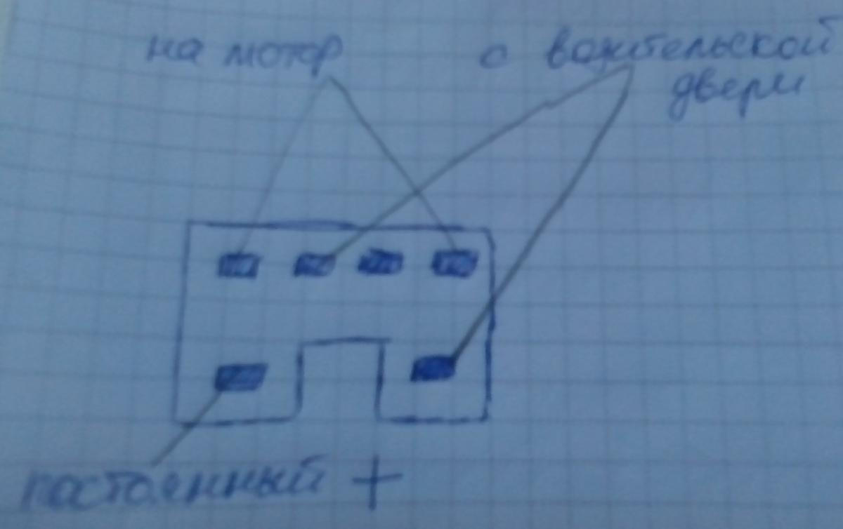

В каждую заднюю дверь я завёл по два провода с водительской двери и дополнительно поодному проводу постоянного "+", а что куда присабачить не пойму. Подсоединил все как на пассажирской двери, а получилось как я описал выше. Подключил так

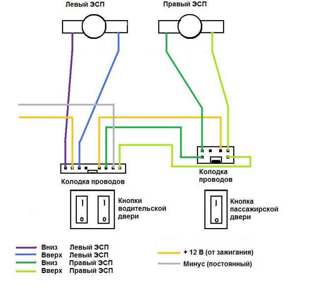

согласно заводской схеме так.....
