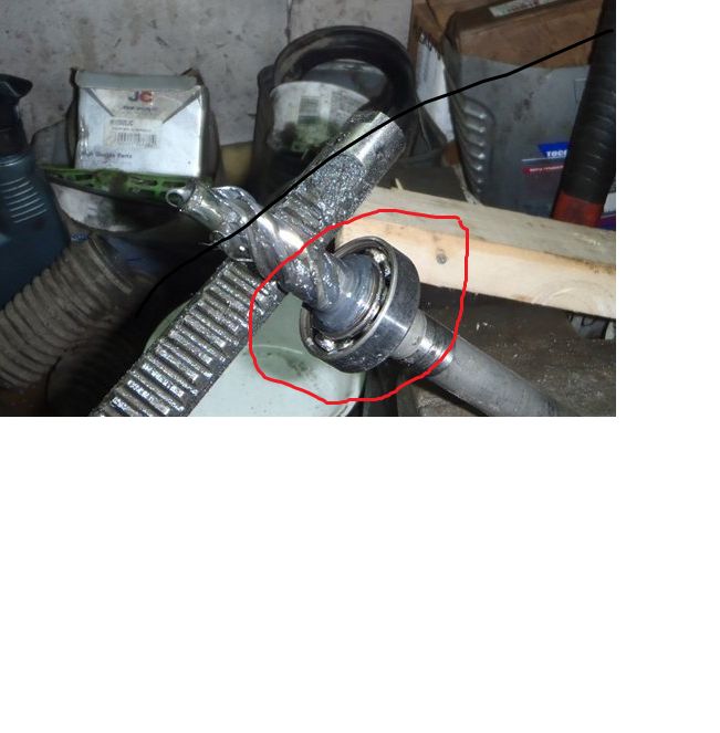

Народ подскажите кто менял подшипник на червяке,нюансы замены что и как делать????

Как прошла замена? Я срезал болгаркой подшипник и срезал стопор, теперь на месте стопора проточу у токаря паз для нормального стопорного кольца
