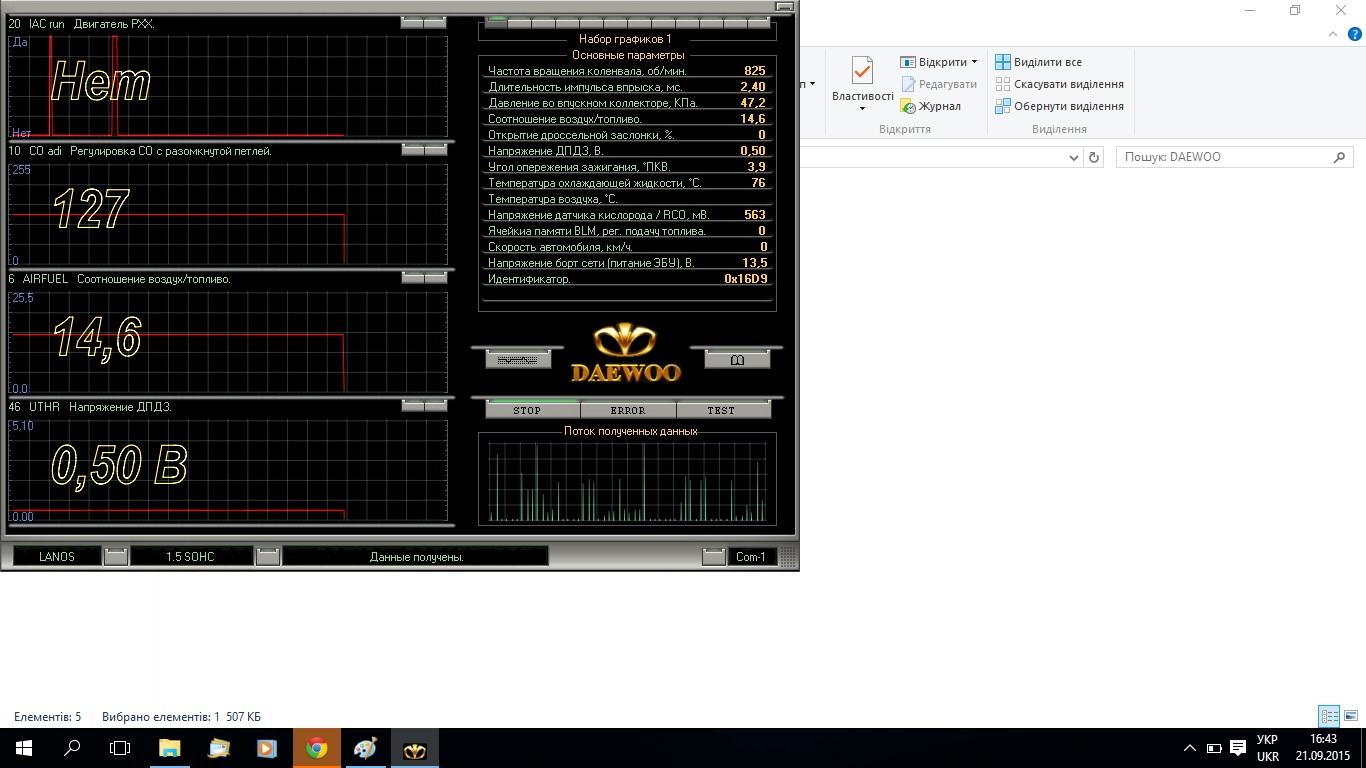

У меня ланос 1.5 SE 2003г., последнее время не очень нравится работа двигателя, особенно на холодную, очень шумно и "колбасит". Решил подключить K-line и проверить что показывает ЭБУ.
Вызвал вопрос по показаниям атмосферного давления 35,4 КПа, которое равно давлению во впускном коллекторе. В этой теме http://lanos.com.ua/topic/70376-idialnye-pokazateli-ebu/ говорится о том, что атмосферное давление равно 99.9КПа, а давление во впускном коллекторе 34,7 КПа.
Есть подозрения, что Daewoo Research или с машиной действительно есть проблемы, что скажите ?

99.9 на не заведенном двигателе,а на прогретом работающем в районе 30КПа

Я тоже так думал, но в этом случае показывает 10КПа

Давление равно атмосферному когда двигатель остановлен.
На прогретом двигателе на ХХ - 30-32 кПа.
Либо проблема в датчике, либо проблема в механике двигателя. Нарушение ггерметичности впускной системы, , нарушения в ГРМ, проблемы ЦПГ.
Или мы о разном говорим?

Кстати, на картинке связь с ЭБУ не установлена.

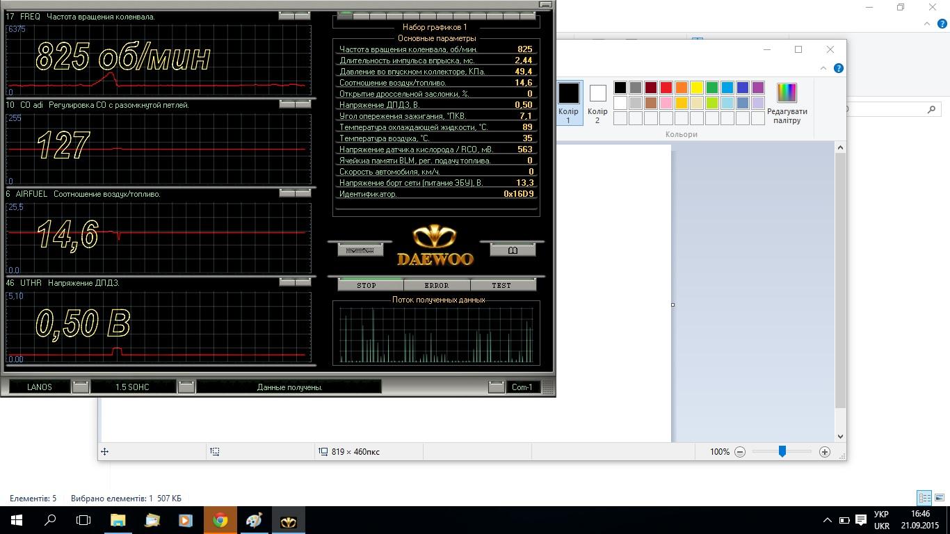

Давайте и я подключусь со своим головняком
ланос 1,5 8 кл
1999 года
без лямбды
смесь регулируется СО-потенциометром
авто досталось с неба так сказать
двигатель после капиталки
кто что и как делал - неизвесно
ланос имеет провал при легком нажатии на газ
дергается шо капец
ездить невозможно
Подмена ВВ проводо, ДПДЗ, РХХ недала результата
свечи новые
авто на газу 4 поколения - установка новая
проблемма присутсвует как на газе так и на бензине, но на бензине она более выражена, думаю это связано с разным октановым числом

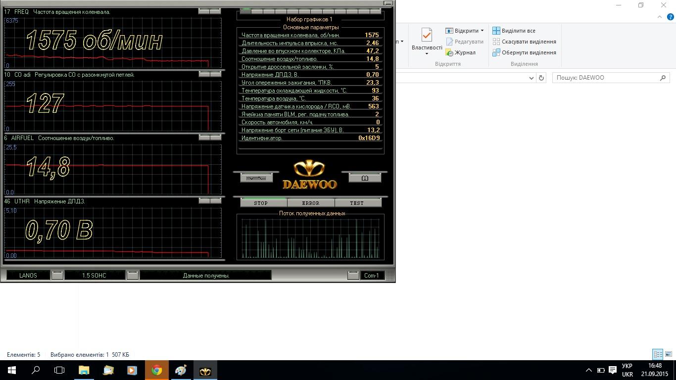

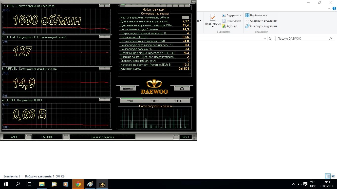

вот снял к-линией даные
газ
обороты
хх
1600
2500
бензин
хх
1600
2500
Может ктото прокоментирует?
особенно интересует показание МАР сенсора

На ХХ показания MAP-сенсора сильно завышены - в первую очередь ищи подсос воздуха.
И почему такое низкое бортовое напряжение?

с борт напряжением беда, буду искать
а по мапу - каким должен быть показатель в идеале?
также вопрос по времени впрыска форсунок, почему на некоторых логах с нета время почти в два раза меньше?

В идеале - не больше чем 35 на ХХ. Ддительность впрыска выплывает отсюда же - МАП показывает, что воздуха тянет больше, соответственно, и топлива надо больше
сенк
логично
буду осматривать впускной тракт
