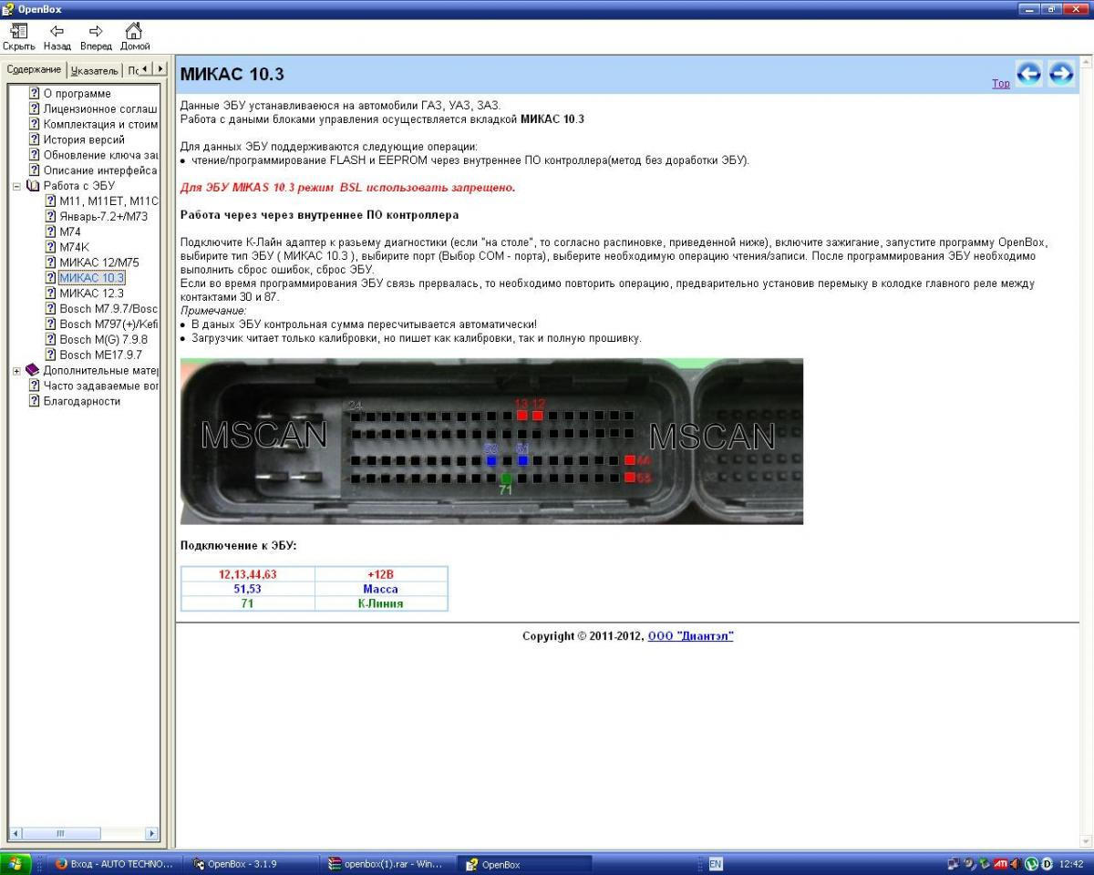

С позволения администрации форума хочу открыть эту тему, т.к. много у кого не получается запустить программу и мне пишут в личку.
Почему для микас 11,4?- потому что проверил только на нем. Прогу делал не я, а лишь скачал ее на форуме автобк. Все работает без лагов, как с флешь, так и с епром.
Значит читайте и делайте по пунктам, в случае если не удалось запустить прогу - удаляем что скачали, качаем ccleaner, чистим реестр и опять делаем по пунктам.
Пункты:
1.Системма должна быть Windows XP.
2.Отключаем антивирусник, а лучьше удаляем его полностью. Потому что в этой ломанной проге стоит счетчик по возврату времени в прошлое, а антивирусники видят его как черви, трояны и тому подобное, даже при скачивании самой проги антивирусник может удалить некоторые файлы и прога не запустится. У меня древний ноут с вин хр и использую его чисто для перепрошивки диагностики и настройки гбо4- все работает на ура- вирусник удален.
3.открываем контрол панель-язык и региональные установки-языки-ставим две галки ,поддержка с право на лево,и языков с иероглифами-потребует диск с ос ХР(которая у Вас установлена), вставляем диск- установятся доп.языки.
4.А вот теперь скачиваем прогу
5.Разпаковываем архив и запускаем ярлык- "череп с костями"
Все должно запустится и работать.
В первой вкладке выбираете ком порт вешего к-лайн адаптера во второй м10,3. Все- пишите, читайте- все работает без лагов- проверенно. Снимать с авто ничего не надо - работает через диагностику.

Пользуюсь этой прогой 2,5 года. Я выше написал что в проге стоит кряк по возврату времени и антивирусники видят это как вирусы. Просто разработчик проги когда-то выложил ее бесплатно на некоторое врямя( для ознакомления или рекламы), а кто-то воспользовался этим и придумал кряк. Теперь при включении проги время на компе меняется на более раннее, но после выхода из проги время восстанавливается.
Все безобидно- проверенно.
Кстати эта прога восстанавливает заваленные блоки после неудачного програмирования чиплодырями и комбилодырями.

У меня она вообще не выходит на связь. Пользуюсь OpenBox из первого сообщения этой темы уже много лет, ни разу не подвела, шью и читаю не только м11,4, а также 11,3 и 10,3. Единственный минус работает только на Windows XP.

СТР не пользую. В свободном доступе есть ломаный Чипэкпловер 1,95(кстати он также нормально работает только на Windows XP), им и пользуюсь. Для 11,4 выбераешь модуль Микас 10,3+

Шью уже готовое. По желанию отключаю лямбду, изменяю температуру вкл. вентилятора итд...
