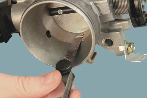

Зазор между дроссельной заслонкой и корпусом?
Покрутили упорний винт на дросельному вузлі (на фото обведений червоним), обговорювати чому і для чого покрутили не потрібно. Пізно вже, тепер потрібно відрегулювати правильно. В інтернеті пишуть, що потрібно відрегулювати "на гарячому двигуні", щоб "не закусувала" заслонка.
Ще найшов на якомусь форумі, що зазор між заслонкою і корпусом має бути 0,04 мм, але посилання на наукову літературу немає.
korpus-adaptacija-regulirovka-drosselnoj
Чи є в когось можливість поміряти зазор на новому дросельному вузлі або на машині, або якась тех. інформація?
(фото із інтернету)

там есть два маленьких отверстия. расположены они близко друг к другу. когда заслонка опущена, то она должна быть между двумя отверстиями по середине. т.е. одно отверстие перед заслонкой, второе - за. это по моим наблюдениям когда я чистил этот узел. одно отверстие от клапана продувки адсорбера, второе не помню.
 А зачем крутил то?
