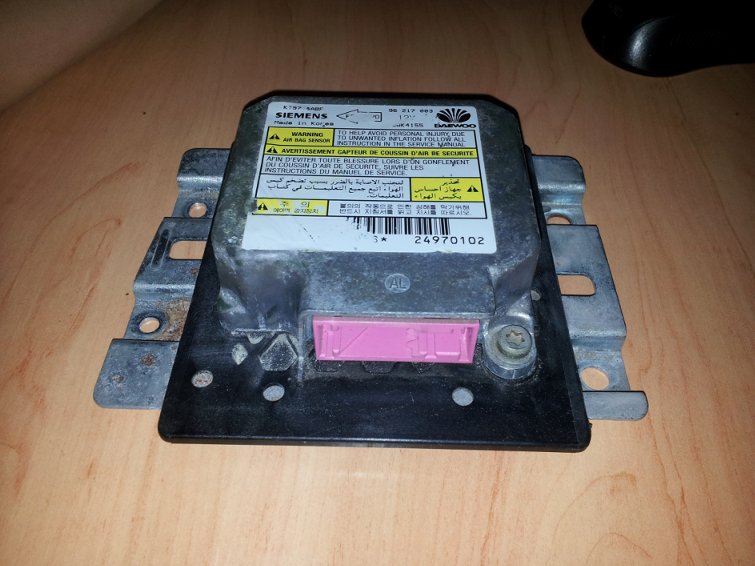

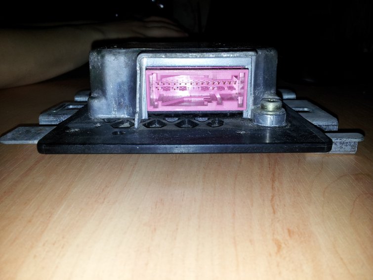

На прошлой неделе купил руль с Airbag + контактное кольцо и ЭБУ подушки. Проводки в наличии нет.
По сему, прошу совета, какая именно проводка, мне нужна для данного блока управления?

а там два типа проводки - на 1 или 2 подушки. разъемы разные, если не ошибаюсь то розовый это на проводку с 2 подушками.
если у вас 1 подушка то нужно поставить резистор вместо второй

я купил себе торпедо с подушкой, но на проводке что на одну подушку не было разъема а вместо него стоял резистор.
в итоге купил блок с проводкой на две подушки, а родной  спроводкой валяется.
на блоке на одну подушку разъем был в 2 раза шире, чем на том что на 1 подушку. в цвете могу ошибаться,
но вроде розовы короткий на две подушки. разъемы разные по ширине, так что перепутать их сложно

Понял, спасибо) Буду искать проводку под свой блок, или искать блок с проводкой)
