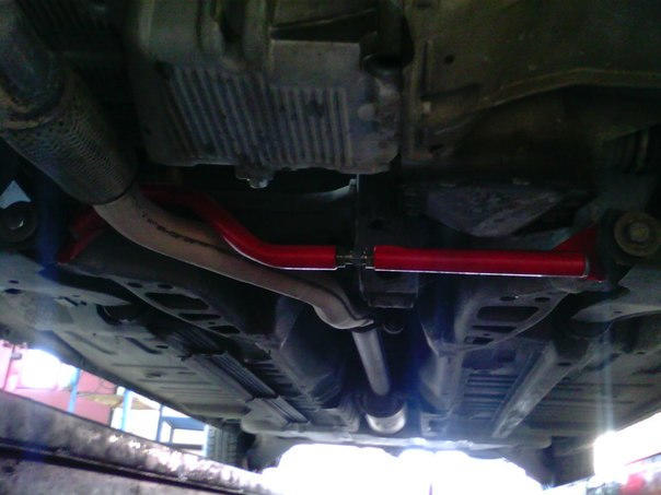

А еще вопрос про длину гофры есть на 200 мм и есть на 230 мм. Это зависит от того стоит у меня Нейтрализатор отработанных газов? У меня такого с завода нет.))

Эммм, вопрос немного не по теме. Что это за распорка на рычагах? Какой от неё толк?(кроме самовнушения :) )
В комплекте с верхней дает сбитость авто.
230мм. считается Авешковский-я его и ставил.Он длиннее и удобнее потом ввариваться к самой трубе.Варить все это дело нужно с маленькой натяжкой гофры,это делается для того,чтобы потом небыло вибрации всего выхлопа (так мне сказали).
Гм... мне кажится длинная гофра начнет выталкивать всю систему в зад авто и перекосит крепления с резинками.
