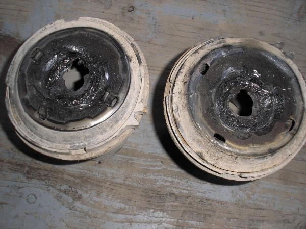

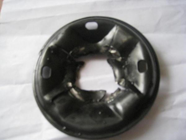

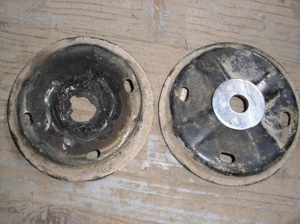

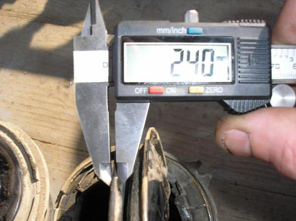

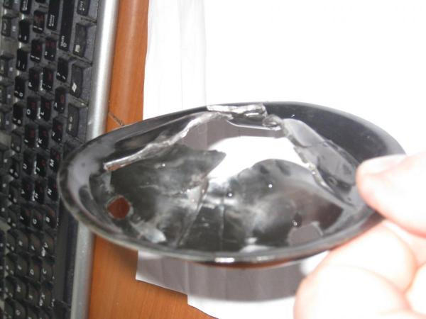

Всем привет. Прошу помощи, потому что не могу понять причины произошедшего. Начиналось все со скрипа в стойках при повороте руля. Потом в левой стойке скрип через какое-то время ушел, но появился стук. Правая стойка по прежнему скрипела. После вскрытия обнаружилась картина - чашку пыльника амортизатора левой стойки вырвало кусками. Она заклинила под опорным подшипником и поэтому перестала скрипеть.  Чашка пыльника амортизатора правой стойки была вогнута внутрь. После замены поврежденных деталей, машину было не узнать. Руль крутился намного легче. На трассе мелкие и средние ямы пролетал так, как будто их там и не было. Но радовался я не долго (неделю), опять заскрипела правая стойка. За эту неделю в большие ямы  не попадал. А теперь вопрос залу, почему такое происходит.

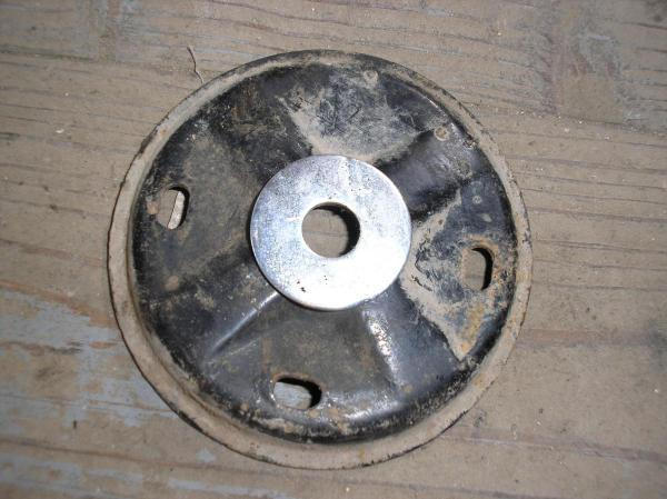

у меня почьти такое было ,вминало чящки?1.причина была на СТО мудаки шайбу непоставили вминало чяшку2.чяшки ети надо правильно устанавливать они идит типа как под углом если взять в руку новую поймьош.

Кидав фотки,не пішли.Теперішні деталі з тонкого заліза.Теж повигинало опорні шайби,підсилив шайбою,яку підварив до опорної.Поїздим побачим як себе поведуть.Спробую фотки загрузити.
