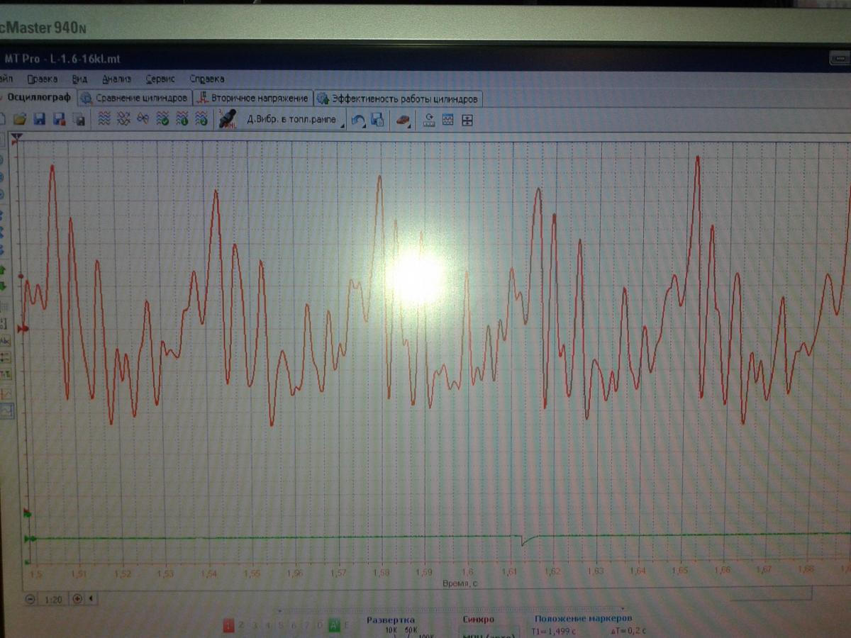

Подскажите что у меня с Двигателем!
После ремонта двигателя, такое показывает
Фото ниже

Lanos 1.6 16кл, после замены колец, замены трех клапанов, сальников клапанов.Подскажите почему такое показывает? Нет тяги, когда едеш как за бампер задний держат!

А что ты записывал, начнем с этого...  Вакуум на ХХ? Откуда брал вакуум?

Диагностику делали, хрен его, показало показание такое
