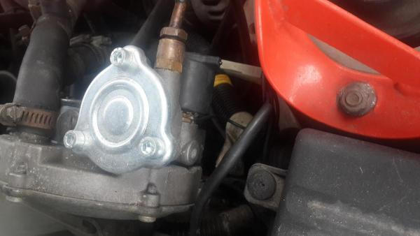

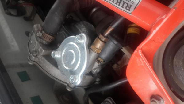

Можно ли показать на картинках где находится рукав который нужно заткнуть
и где нужно посмотреть может что-либо куда то попало (мусор)

Редуктор должен быть горячий,резиновый патрубок от редуктора к смесителю и есть рукав.Можно и шлангом назвать.

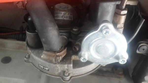

Выход газа из редуктора - шланг со ржавым хомутом и рядом с надписью "100 НР", выше тебе писали именно про него.

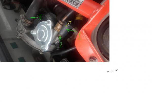

нимаете електрокатушку 1(желтая стрелочка вверх, предварительно открутив облт, ключ на 7). потом ключом на 17 откручиваешь сам клапан/цилиндр 2. только осторожно, в середине сердечник с пружинкой!!! и смотришь на сам сердечник и посадочное место(чисто ли там).
а резиновый рукав/шланг 3 снимаешь и затыкаешь тряпкой, чтоб не было подсоса воздуха в дроссель. и смотришь как заводится машина.
да, кстати. катушку и клапан можно не трогать, а утечку газа можно проверить если отверстие , где ты снимешь шланг 3 , мазнуть мыльным раствором. если бульба надувается, значит газ идет(при закрытом клапане газа. машина просто стоит, не работает). если мыло/бульба не надувается, значит газ с под клапана не травит.
пс. если снимать клапан газа с редуктора, то надо будет закрутить баллон и выпалить газ с системы!!!

Судя по фото редуктор установлен довольно высоко и при этом низкий уровень ОЖ. Начать нужно все с долива ОЖ до уровня и удаления воздушных пробок из системы охлаждения (из-за этого может и стрелка пляшет))). До устранения всего этого безобразия крутить винты или еще что-то без толку.
