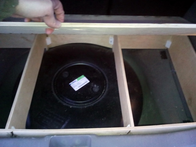

Как выровнять пол в багажнике при выпирающем баллоне ГБО.
Суть вопроса такова: на место запаски кинули балон ГБО, он поднял уровень пола, теперь крышка не лежит ровно, а опирается на баллон ГБО и весь багажник похож на чёрт знает что. На СТО мастер авторитетно сказал, что в ланосах никогда после установки ГБО пол не был ровным!
Нарыл в инете данное решение(см.фото), но не могу найти продавца оной.
Колхозить категорически не хочу(пенопласт-досточки-изолента). Может у комрадов есть какие то мысли для решения моей проблемы? Где можно подобный органайзер купить?
Заранее благодарен за ответы!

На Ланосе не удалось воплотить, поэтому воплотил на сузе, при помощи кума-мебельщика и его орлов. ;) Идея в том, чтобы сделать ниши, в которые можно уложить домкрат-ключи и прочий шмурдяк. Материал - фанера.
Адаптировать идею под Ланос имхо проще простого.

Запаску выкинуть и забыть, как страшный сон из прошлого. Вместо нее положить несколько шурупов и набор для быстрого ремонта. А баллон внизу, вместо запаски, на 3-м фото отлично просматривается. Вот еще более наглядно:
Кстати, при таком раскладе баллон можно поставить увеличенной емкости, литров на 50-55.
