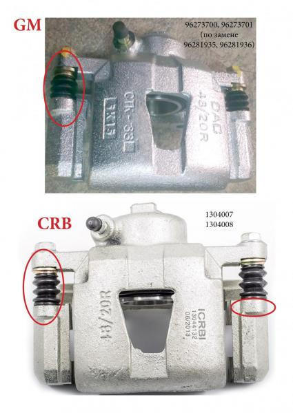

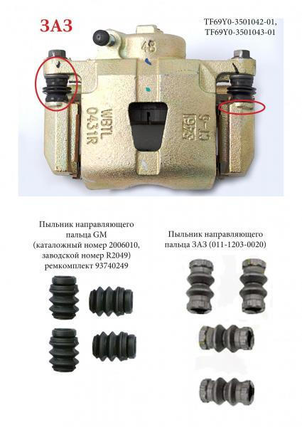

Может кому то пригодится. Касательно ремкомплектов тормозных суппортов Сенс, Ланос 1.3, Ланос 1.4, Ланос 1.5 и подвесками с 13 дюймовыми дисками. Будьте внимательны при покупке ремкомплекта не поленитесь заглянуть какой суппорт установлен на автомобиле, GM или же производитель ЗАЗ, или иной производитель!
GM: 96273700, 96273701 (по замене 96281935, 96281936)
ЗАЗ: TF69Y0-3501042-01, TF69Y0-3501043-01
Конструкция и монтаж пыльников направляющих пальцев у GM и ЗАЗ разные.
Касательно аналога пыльника GM (идет только в комплекте с пальцами) то в продаже есть отдельно пыльник украинского производителя но качество его по отзывам очень низкое, год полтора. Пыльника ЗАЗ в продаже отдельно не встречал как и ремкомплекта на ЗАЗовские суппорта.
