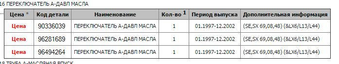

Потекло у меня с датчика давления масла, кинулся в Экзист заказать новый, а там их три вида.
post-79951-0-34527700-1425296570_thumb.j
Чем они отличаются и какой подходит на 1.5 мотор?

Оригинальный номер 95961350. Любой из указанных на картинке подходит. Скорее всего это один и тот же датчик для разных моделей авто  - из-за этого и разные номера.
