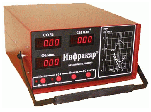

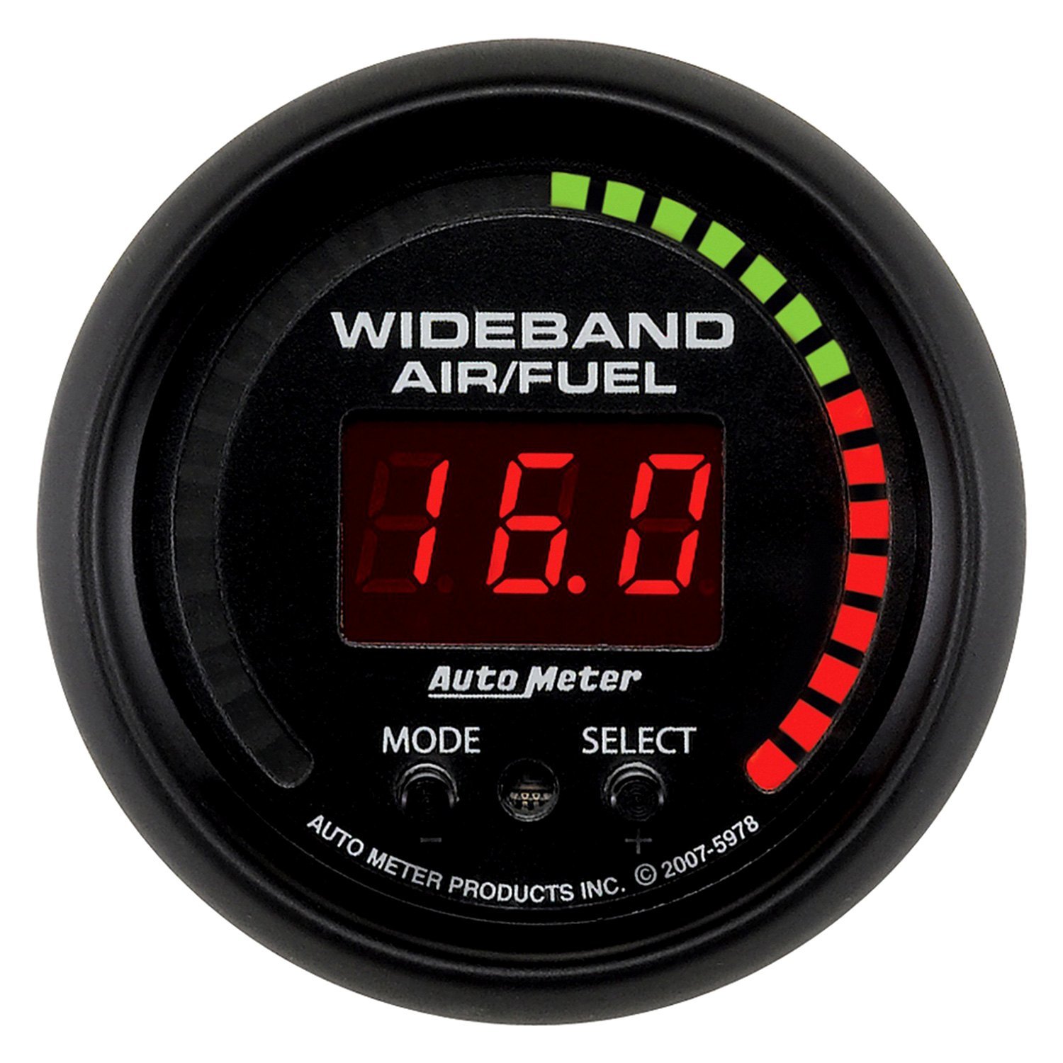

речь точно о газоанализаторе? вот о такой штуке (см. фото) ?
или все же о ШДК?
или все же о ШДК?
Скажем так: речь идет о чем-то среднем между 1 и 2,собрано на основе л-зонда.
Это не газоанализатор в привычном в среде гбо-шников смысле этого слова. Это просто узкополосный датчик кислорода. Но таки да, им можно настроить сабж.
